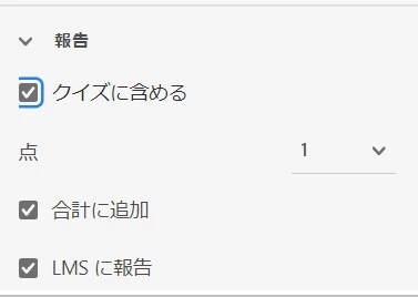

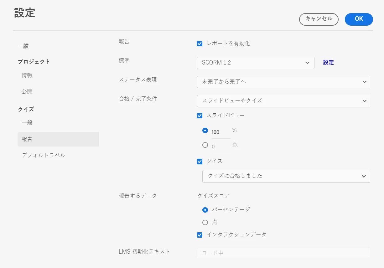

そもそもLMSへの送信の設定が出来ていない可能性があります。
メニューバー>編集>設定 で下のパネルを出し、
左側のメニューから「報告」を選び、その上で右側では、標準でお使いのLMSを選び、
他を画像のように設定してみてください。
この設定を行った上で、状態が投稿時と同じかどうか、ご確認ください。

2枚目のスライドにボタンを配置し、そのボタンをクリックし
ビジュアルプロパティ(右側のプロパティの一番上)をクリックし、開いたパネルを一番下まで下げ、
そこで、チェックを入れる形で設定を完了します。
この2つめの設定だけでは投稿者さまの思う状態にはならず、かならず1つ目の設定が必要です。
また、1つめの設定を行うことで問題が解決するのではないかとも想定し、
ボタンの設定については、なくてもいけるのではないかと考えています。

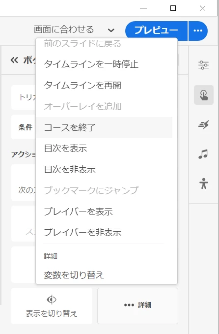

2つめの代替として、
同じくボタンをクリックした状態で、右側のプロパティのインタラクション(上から二番目)をクリックします。
そこで詳細をクリックし、スクロールダウンし、「コースを終了」として設定する方法もあります。
さらにスクロールいただくと表示される選択肢で、変数を割り当てる、Java Script を実行、などの設定でコースを完了とする設定も可能です。

Miho Adachiさん、ご回答ありがとうございます。
1.LMSへの送信の設定
2.ボタンへの設定
3.ボタンのアクションで「コースを終了」と設定
この3つを教えていただき試したところ、3の方法で100%になりました。誠にありがとうございました。
