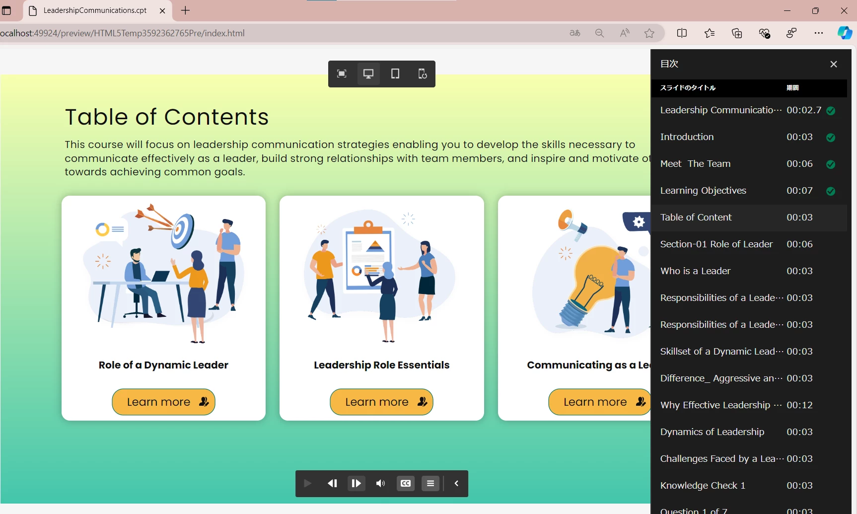

1 Adobe が提供しているサンプルを開きます。(リーダーシップコミュニケーション)

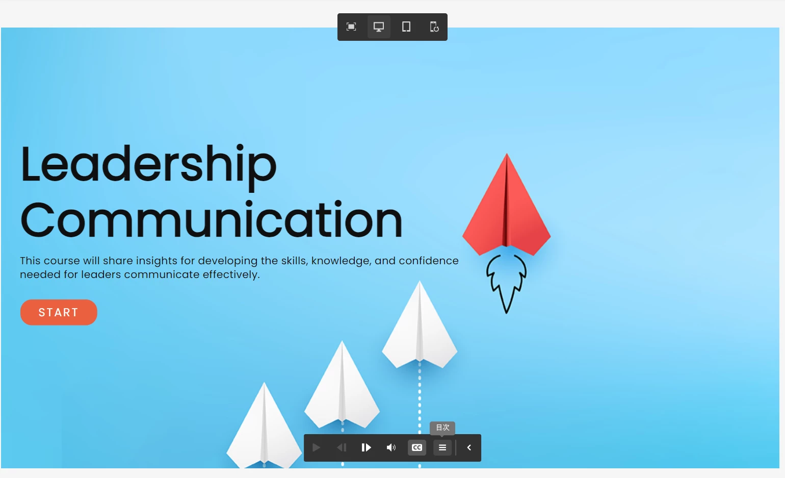

2 プレビューします、目次が隠れているので「Ξ」を押して表示します。
3 再生すると視聴したコンテンツには✓が入ることが確認できます。

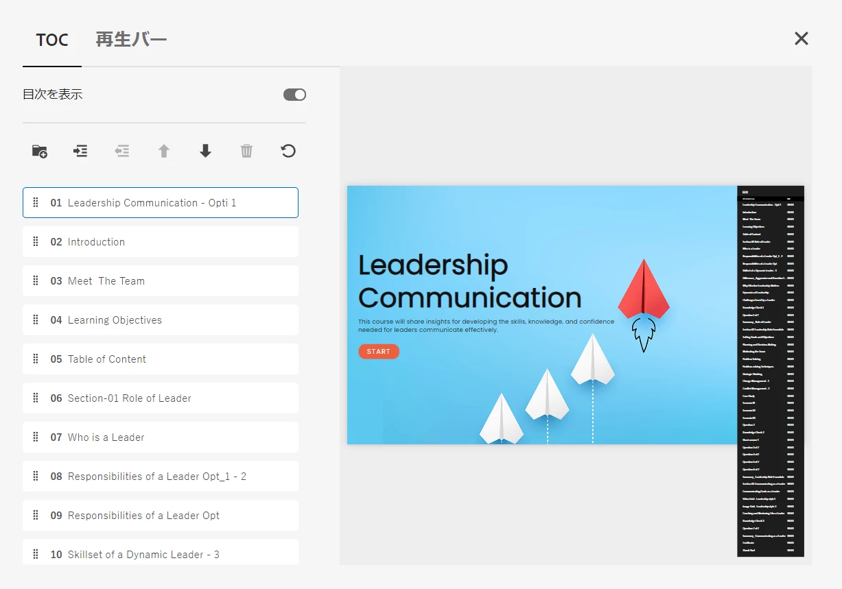

1 画面右下、プロパティバーの「目次および再生バー」をクリックします
2 目次の設定を行います

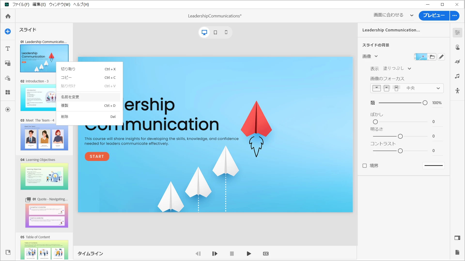

目次の項目の入力はここでもできますが、フィルムストリップでスライド上で右クリックし、
名前を変更、で修正していくことが出来ます。
  修正することもできます)
通常、新規プロジェクトからスタートすると、「空欄+スライドナンバー」となっています。

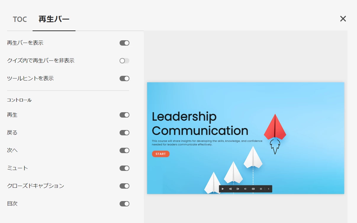

3 再生バーのタブをクリックして、再生バーを編集します。
2 目次の設定を行います
  修正することもできます)
