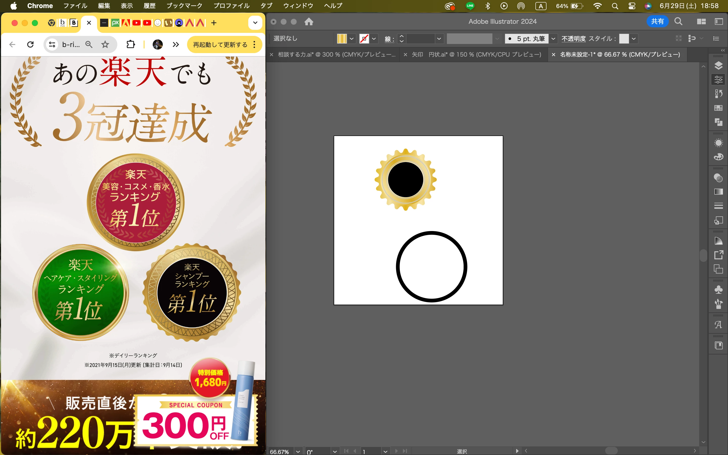

こちらのランキングの緑と赤と黒の作り方知りたいです。
自分なりに色々試しましたが。全く似るものできないのでみなさまのお力お借りしたいです。

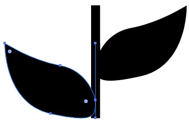

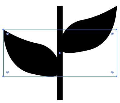

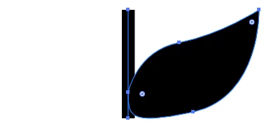

ほか、ここまでで応用がきかなそうなグリーンの葉っぱのやつをやってみました。
楕円形を加工した先頭の葉っぱ、茎の直線を作成。茎は当然ながら葉っぱと中央で整列しておく。
これを同時選択して、-90度回転して、スウォッチパネル内の何もないところにドラッグして投げ込む(パターンスウォッチが作成される)。
先頭以外の葉っぱ。葉っぱの作図はてきとう。
茎の線幅は先頭のやつに合わせる。
※茎の両端を葉っぱの天地座標と合わせること。
これの高さ(H値)をコピーしておき、
選択ツール(キーボード Vおす)に切り替えて、enter。
移動ダイアログが開くので、水平方向:0 垂直方向: ペーストして、その後ろに「 /2 」
で「コピー」ボタン。で、半分ずらした複製をする。
複製した茎と葉っぱを左右反転。複製元と茎同士が揃うよう、ドラッグ&shiftキーで水平移動。
塗り/線 なし の長方形を作成。
天地は下の葉っぱに合わせる。左右は葉っぱ2枚の幅に合わせる。
合わせたら、メニューから オブジェクト > 重ね順 > 最背面へ(超重要)。
※この空の長方形を基準にパターンの繰り返しが起こります。これにより、下の葉っぱのすぐ下に、次の繰り返しパターンの上の葉っぱが食い込んでくる形となります。

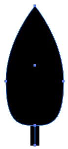

ここまでできたら、茎を下にすこし伸ばす。1本にしちゃっても可。
これもまとめて選択して、-90度回転してスウォッチパネルに投げる。

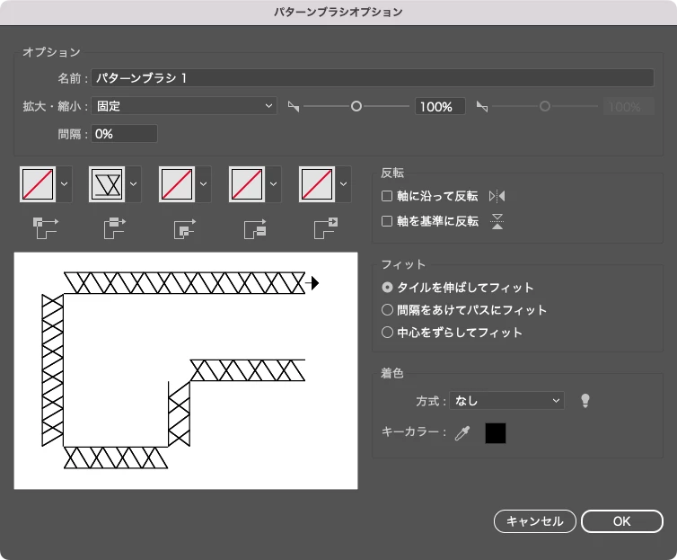

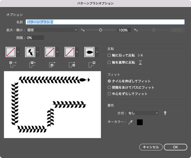

ブラシパネルで、新規パターンブラシ作成。
設定はこの2箇所だけ。

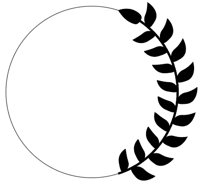

次にブラシの適用先の作成。

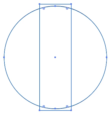

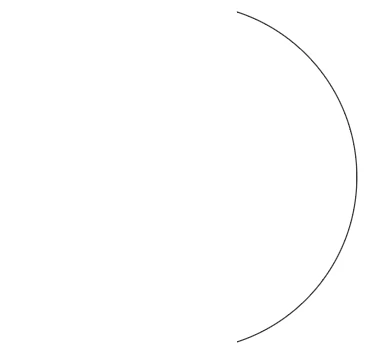

円と、型抜き用の長方形を作成。
※円は後工程の位置合わせ用にコピーしておくと吉
パスファインダーパネルで「前面オブジェクトで型抜き」などしたり、
ダイレクト選択ツールでいろいろ消して、円弧を片側ぶん作成。

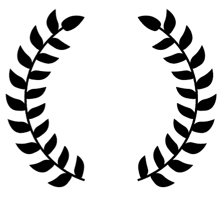

に、作っておいたブラシを適用。
ついでに、円を「背面へペースト」。

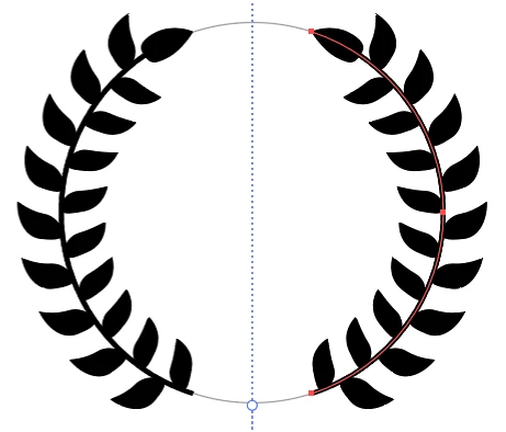

ブラシのあたった円弧を選択して、
メニューから オブジェクト > リピート > ミラー。
リピートの編集モードに入るので、ミラーの基準ラインの◯をドラッグして
ミラー結果が位置合わせ用の円に乗るよう調整。
ドキュメントウィンドウ左上の「←」を押すか、キーボードでescを押して編集モードを抜ける。
位置合わせ用の円はもういらないので消す。
できあがり(説明作成70分)。

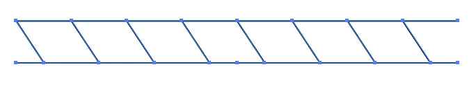

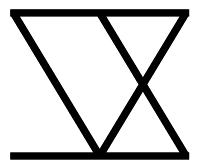

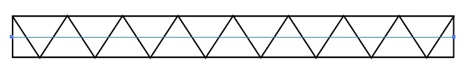

横長い長方形を作成、高さをわかりやすい数値にしておく。
幅を合わせた直線を作成、長方形と天地左右とも整列しておく。
直線に、効果 > パスの変形 > ジグザグ 適用。 ジグザグの「大きさ」は長方形の高さの半分でぴったりになります。
ジグザグの折り返しの角が長方形からはみ出て見えるけど大丈夫。
ジグザグを選択して オブジェクト > アピアランスを分割、

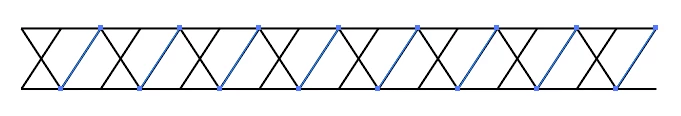

ダイレクト選択ツール(白い矢印ツール)でジグザグの  / を消していき、\ だけにする。
ついでに長方形の縦線も消す。

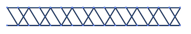

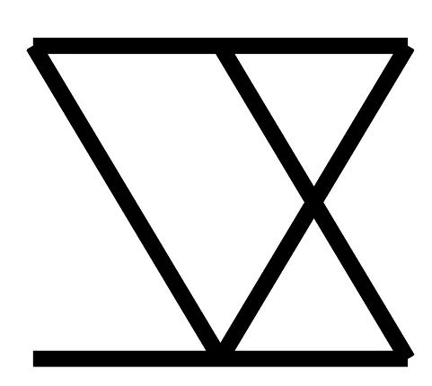

\ をすべて選択して、リフレクトツール(キーボードの O オーで選択可能)に切り替え、enterキー。
ダイアログ上で「垂直」を選択して、「コピー」ボタンで複製。
反転複製されたやつらをマウスでドラッグ。ドラッグ中に shift と alt を押して、真横に複製。
/ の先端を \ の先端にくっつける。
いったん全てを選択して、線幅を調整しつつ、見本に合わせて左右の伸縮でパターンのピッチを調整。

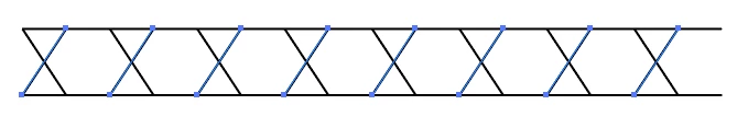

パターンを観察すると、 \X の繰り返しなのがわかる。
ので、右端の一組を残して削除。
天地の平行線もそれに合わせて幅を調整。
↑ このままでは平行線にスキマができてしまうので、

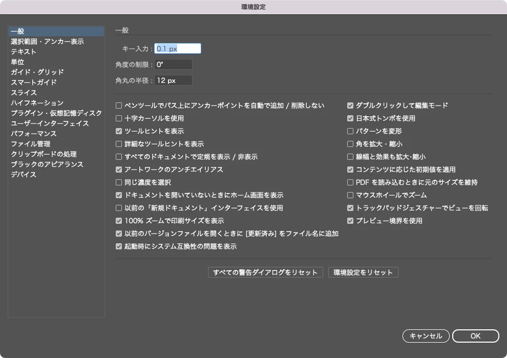

環境設定 > 一般 > プレビュー境界を使用 にチェックが入っているのを確認(右下)…
しつつ、\X だけ選択して幅(W)の値をコピー、
平行線だけ選択してW欄にペースト。基準点(変形パネル左端)に注意。
パターンの元のできあがり。
グループ作成しておく。

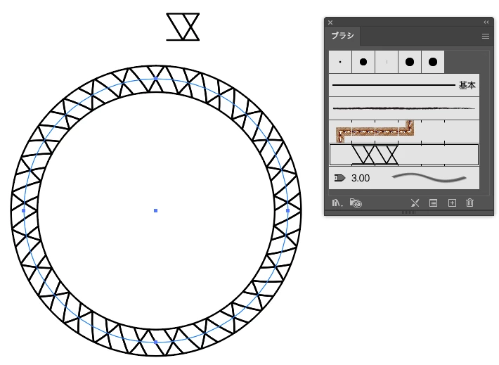

上記をブラシパネルに投げ込む。
新規ブラシの種類を聞かれるので、「新規パターンブラシ」を選択。
コーナー(角)、セグメント(途中)、終点、始点などあるが、左から2つ目だけ自分のパターンに設定、ほかは「なし」で(円に適用するため、設定しても使われない)。
ブラシができたので、新規の円オブジェクトに適用してみたところ。
あとは、
オブジェクト > アピアランスを分割、
オブジェクト > グループ解除、
オブジェクト > 複合パス > 作成、
線にグラデーションを適用。
