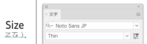

イラストレーターのデータで欧文フォントがロシア語?や韓国語に文字化けしてしまいます。
複数のデータで起きていて、該当オブジェクトを移動すると元の言語に戻ります。
同じデータでも、数分前に開いた時は異常なかったのに、上書き保存して再度開くと化けています。

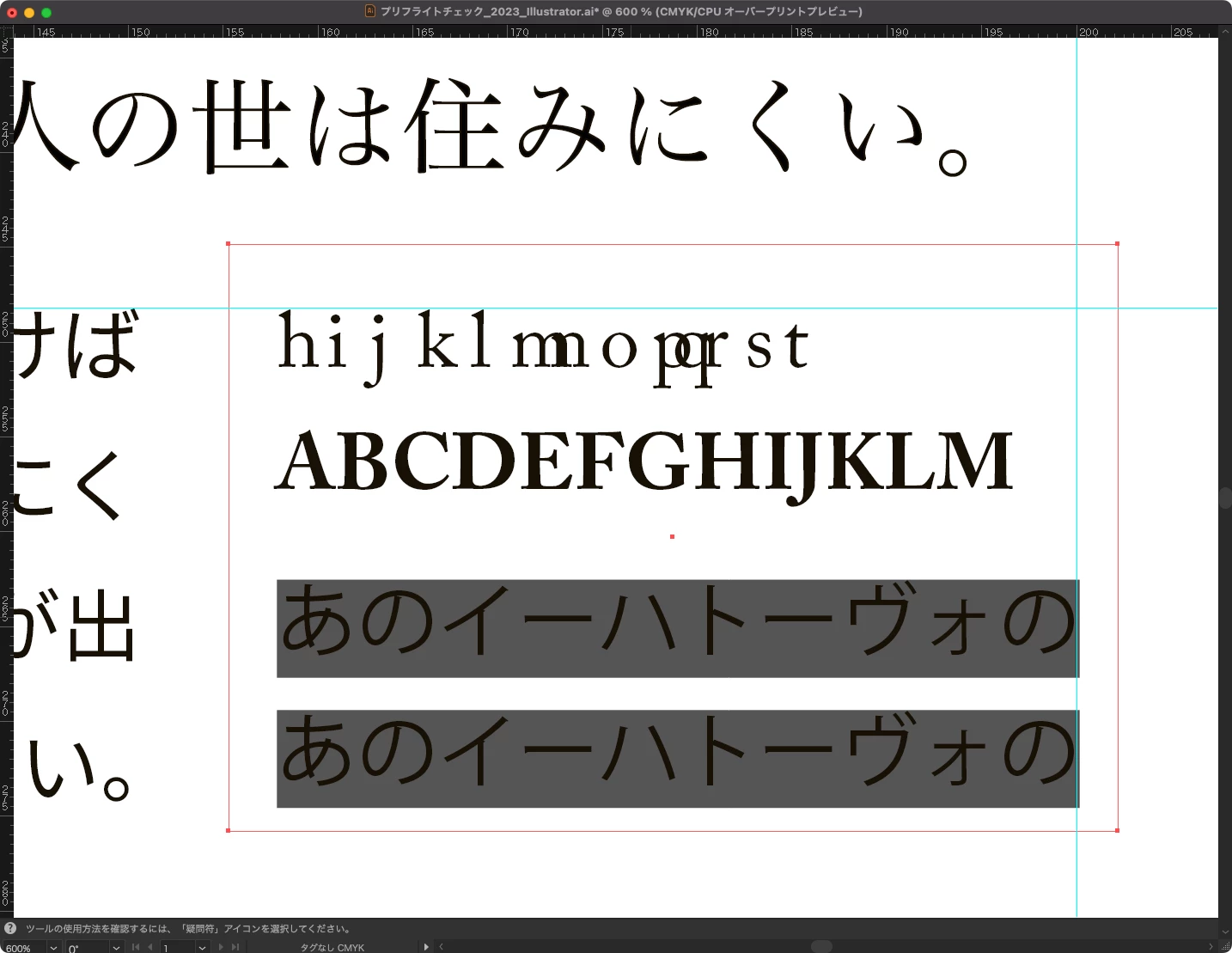

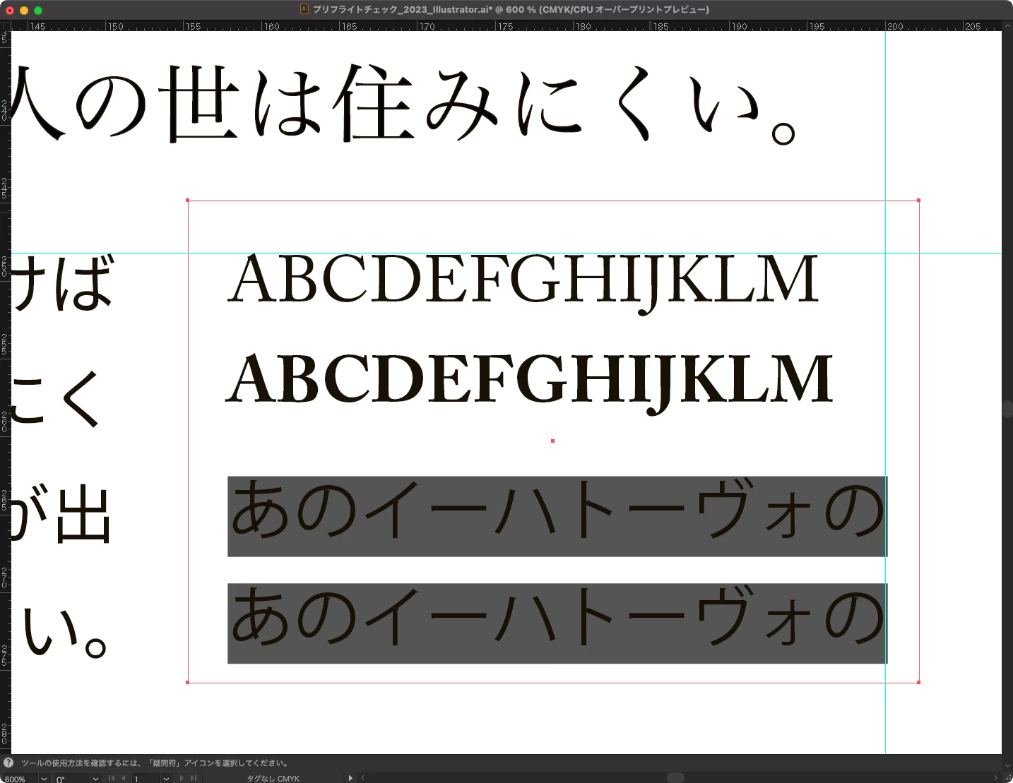

その後の検証でダウングレードしても文字化けするケースに遭遇しました。
確認ですが、アプリケーション起動時に文字組み更新パネルは非表示、文字組み更新機能で「変更を確認」のダイアログが表示されて選択、もしくはそのドキュメントを開く前に他のドキュメントでダイアログが表示されて選択していませんか?テキストレイアウト情報を保存したIllustrator 2023(27.7)〜Illustrator 2024で作成したドキュメントが該当します。アプリケーションを終了するまでこの状態が継続し、「更新」を選択しても文字化けします。
こちらの環境では、この挙動をVer. 29.3以降で確認しました。Ver. 29.2.1以下では今のところ文字化けが起きていません。濃度の低下は解消されないので断定はできませんが。
再現にはかなり条件が限定されているので、それ以外の要因もあるのかもしれません。Ver. 29.2.1で開いてみてどうでしょうか?

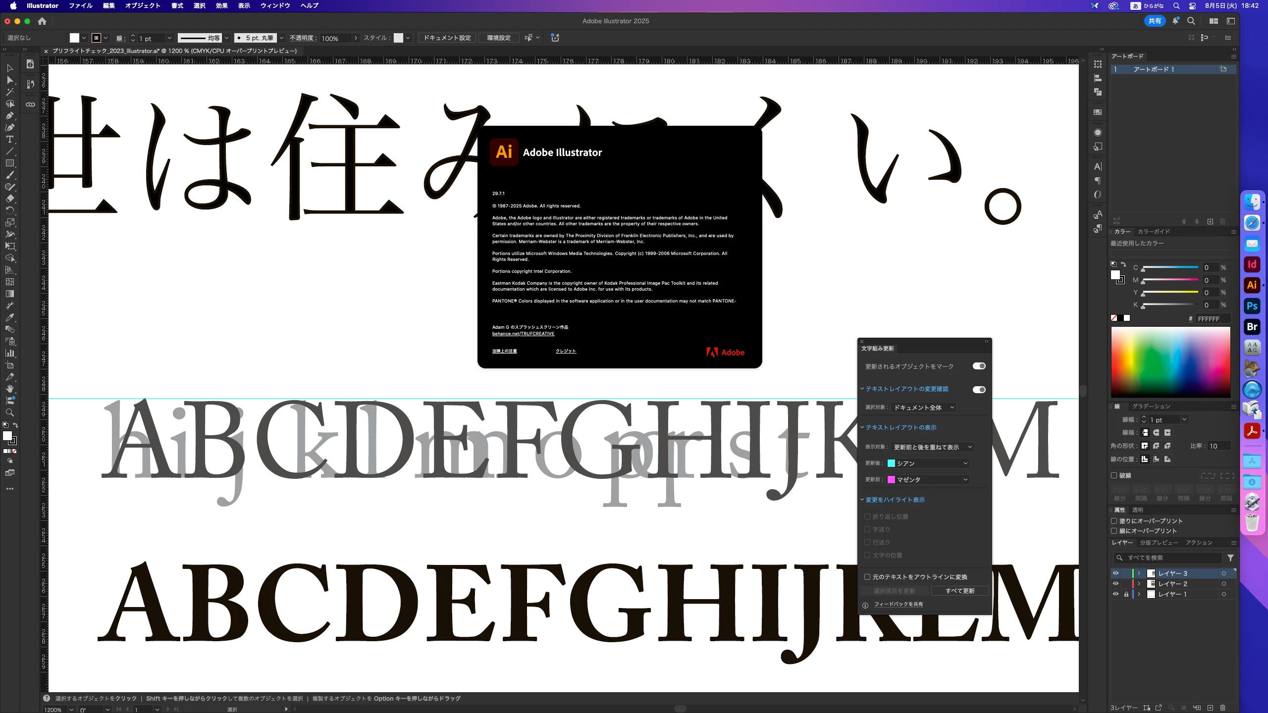

k_takase
August 5, 2025
残念ながら文字化け並びに濃度低下はVer 29.7.1でもこれまでと同様に再現します。

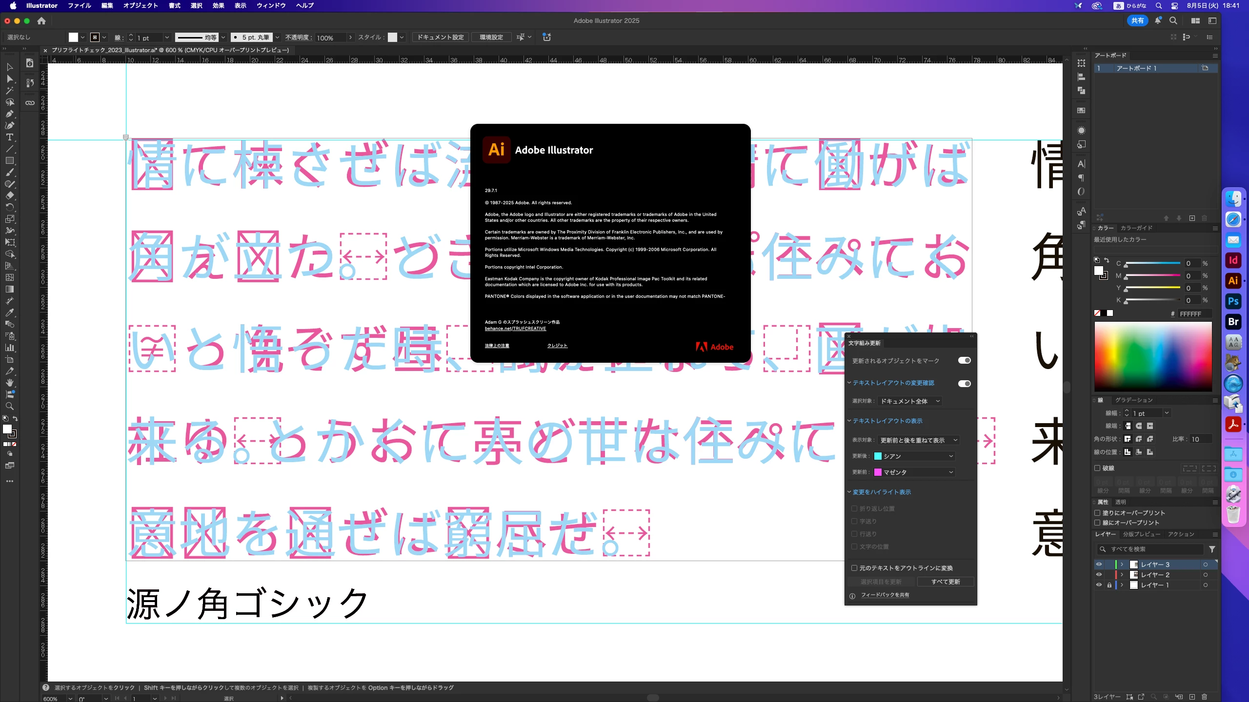

少し問題の切り分けをして、一つずつ確認をしたいところなのですが、
今回の29.7.xの文字化けの修正に関しましては、この投稿元の36399705さんのご報告いただいた「文字組み更新のダイアログが出ていない状況で、ファイルを開いた際に文字化けする」というワークフローに関して修正されています。その場合、前述の通り、文字組み更新機能とは別の原因かと思われます。
k_takaseさんが確認されている問題に関しては、文字組み更新ダイアログの表示後に[テキストレイアウトの変更確認]などのプレビューで文字化けしているという認識で合っていますでしょうか?
そうなりますと、原因が投稿元のものと別の可能性が高いです。

その後 29.3.1にダウングレードしましたが、Noto Sansで以下のように文字化けしました。
冒頭の質問と同様に移動させると直ります。
さらにダウングレードしないと改善しないのでしょうか…

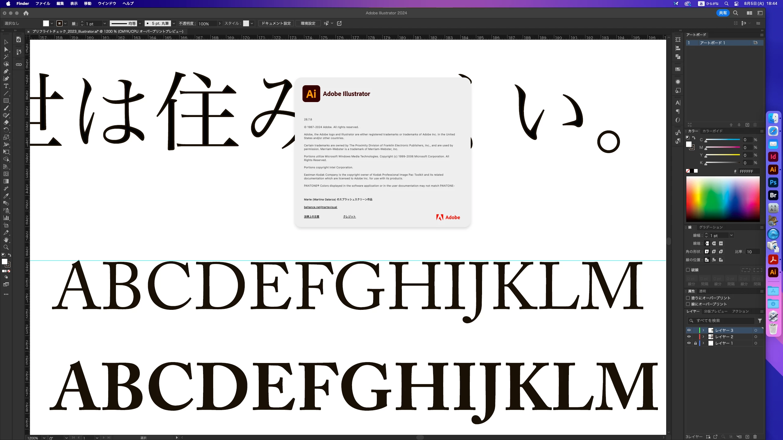

36399705Author
May 2, 2025
Ver. 29.2.1で開いてみましたが、今のところ文字化けは起きていません。
当面バージョンアップはしないようにします
ありがとうございました。

36399705Author
April 22, 2025
追記です。
Noto Sans JPでも文字化けしました。
CPUプレビューでも化けており、印刷をしても化けたまま印刷されます。
これは元々「サイズ」と入力していました。
