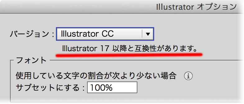

    noellabo
    September 9, 2014
    上記はCC 2014のIllustrator形式の保存オプションの画面ですが、バージョンの選択肢にはIllustrator CC 2014がなく、標準でIllustrator CCになっています。Illustrator 17(CCのこと)と互換性があるという補足説明にもある通り、Illustrator CC以降はファイルの互換性を維持していく方針のようです。これもCreative Cloudという継続的なインテグレーションの一つの形かなと思います。
    ketakotaさまがお使いのバージョンはIllustrator CS6ということですので、引き続き先の警告ダイアログ等には注意して作業されることをお薦めします。
    ちなみに警告ダイアログですが、メニュー [環境設定] - [一般] に「すべての警告ダイアログをリセット」というボタンがあり、非表示にしたものも復活させることができます。バージョン違いの警告は非表示にしない方がいいかもしれません……。
