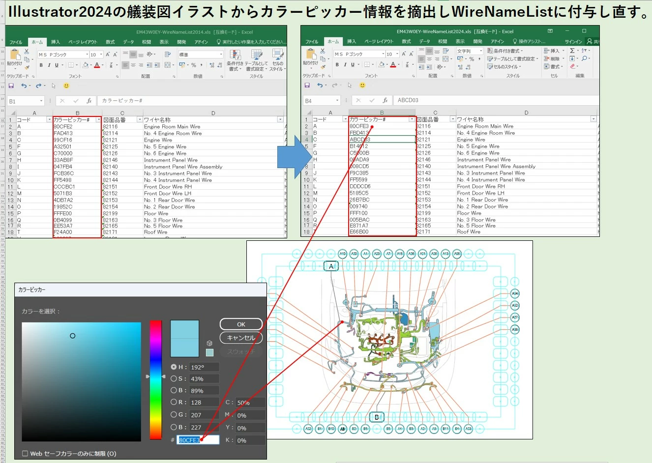

現在イラストレーター2014使用しており今後イラレ2024に更新する予定なのですが、
イラレ2014とイラレ2024ではカラーピッカーの情報が異なることが分かりました。
そこでイラレ2024で開いてもイラレ2014と同じカラーピッカーの情報が変わらないように設定することができるのか教えていただきたく。
カラー設定は
Adobe Illustrator 5.5をエミュレートです。

Yamonov
Sep 1, 2025 4:09 AM UTC
CMYKのドキュメントに画像を貼り付けて、そこからスポイトして、RGBの値(#eeffcc等)を見ている、ということでいいですか?
RGBのドキュメントではなく。
まずここを確定させていただけますか。
--Yamonov
Sep 1, 2025 5:51 AM UTC
CMYKのドキュメントにベクターオブジェクトが記載されておりそこからCMYKの値を見ています。
monokano
Sep 2, 2025 5:16 AM UTC
satoshi_5646 さんが見ているところは「16進数カラーコード」と呼ばれていて、そこはCMYKではなくRGBです。見ているところがそもそも間違っています。

実際に動作させての結果違いとしての判断でしょうか。
「予定」となっているので、そこが気になっているところです。
スポイトツールの動作については、Ten Aさんも仰ってますが、スポイトツールのダブルクリックで出てくる設定次第でもあるので、両方での状態を確認されたほうがいいとは思います。
そして今回のオブジェクトはベクターオブジェクトでしょうか。
添付画像ではそれかどうかは判断つきませんでしたし、カラーモードなども関わるところはありますし、Excelに記載されているのはWebカラーですから、そのあたりも影響するのではと思います。
またカラー設定について、Illustrator 5.5のエミュレートにこだわる理由は何でしょう。
現状ですと基本的にはICCプロファイルの統一を図ることが必要になるので、それを敢えて外す理由がわからない、というのがあるためです。

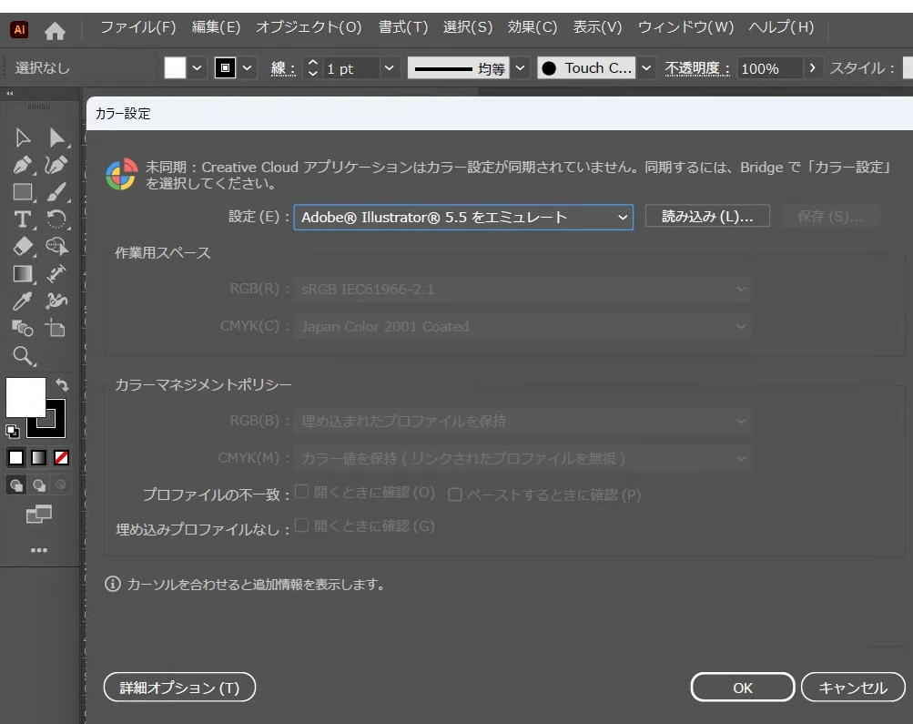

カラー設定が「Illustrator 5.5をエミュレート」になってしまう
カラーピッカー以前の問題として、「Illustrator 5.5をエミュレート」は絶対に不可です。
とにかくここを直しましょう。
Aug 29, 2025 3:52 AM UTC

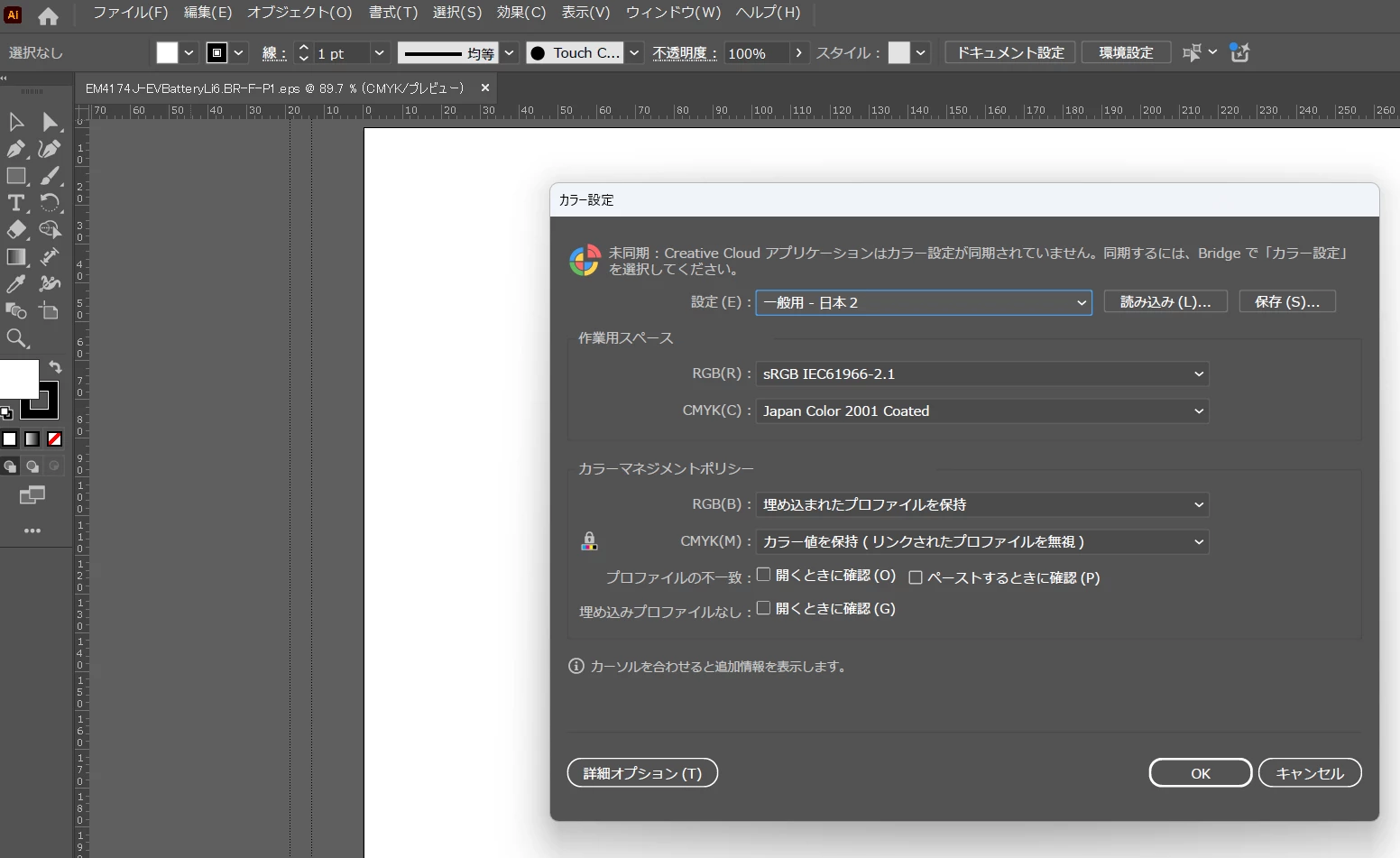

余り分かっていなくてすみません。
イラレ2024で開いてIllustrator 5.5をエミュレートの設定が下記の状態なのですが、
どのように直す必要が有るのでしょうか?
Aug 29, 2025 3:54 AM UTC
すみません画像に誤りが有りました。
正しくは下記です。

Aug 29, 2025 1:15 AM UTC
基本的にカラーピッカーはデフォルトで指定した位置の生のカラー値をピックアップします。これが3×3や5×5の平均値になっているとエッジの部分をピックアップするとベタ部分の色を正確に拾えません。そういったオペレーションの問題ではないですか?
あと、5.5.のエミュレートは随分前に消えたと思います。カラーマネジメント設定についても適切に更新する必要がありそうです。
蛇足ですが、キーワードの設定は適切に選択しましょう。

Ton Frederiks
Aug 28, 2025 7:13 AM UTC
That setting is available in the Color Settings, It means that all Color Management is turned off.
