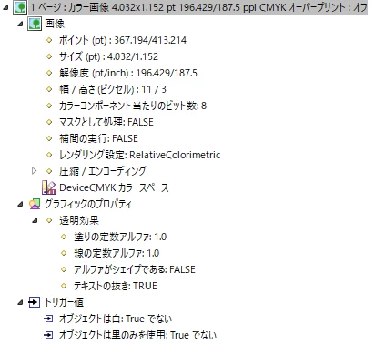

印刷工程でプリフライトをして[文書情報]で版の数を見ると「5」と出ます。

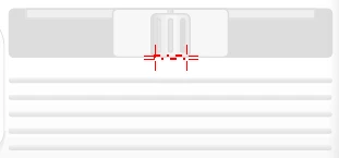

イラスト内を見ていってこの部分がおかしいことまでは特定できたのですが、IllustratorでAIの分版を見ると特色とBlackの2版しかなく、PDFにしたときに問題が起きているようです。
薄いグラデーションのオブジェクトのため見えづらいのですが、スクリーンショットを貼らせていただきます。
画像内のスライドバー中央のツマミ部分とその下の横線5本が問題の箇所です。

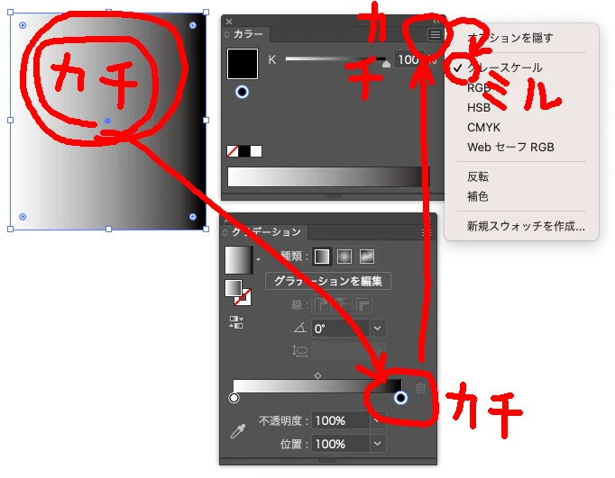

・Blackのグラデーションとありますが、CMYKのBlackと、グレースケールのBlackどちらのものかわかりますか?
 確認方法は、グラデーションオブジェクトを選択、グラデーションパネルでストップカラーをクリック、カラーパネルの表示を見る、もしくはその状態でカラーパネルメニューを見てみてください。

③PDFの色情報は、Acrobatの出力プレビュー、プリフライトで版の数を見ています。
また、プリフライトでは「オブジェクトが黒でない」でチェックした結果のスクリーンショットを貼らせていただきました。色が薄いオブジェクトのため見えづらく、ご容赦ください。

Bのグラデーションは、ご教示いただいた方法で確認したところどのオブジェクトもグレースケールのグラデーションです。
