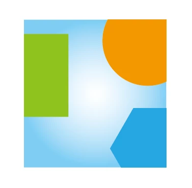

クリッピングマスクの状態がどのようになっているのか分からないファイルがございます。
以下、フリーの素材でダウンロードしたファイルです。

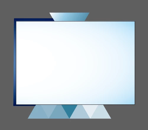

マスクを解除すると、以下のようになっています。

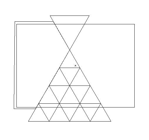

上:通常の表示  下:アウトライン表示

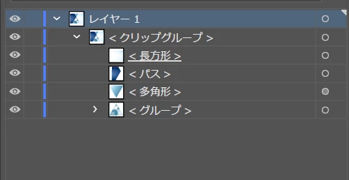

レイヤーを開くとこのようになっています。
分からない点は、このオブジェクトの中で、長方形はひとつだけ(淡い水色のグラデーションの長方形)のようです。
この長方形でマスクを作成しつつ、この長方形を活かしている(淡い水色のグラデーションが最背面に残っている)ように見えるのですが、これはどのような挙動で出来るのでしょうか。

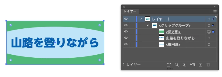

私の不勉強なのですが、もし同じようなものを作ろうとしたら、
私の場合以下のように作っておりました。
 ↓こういうものを作ろうとした場合 、
 ↓このようにして、最前面に長方形を置いて全体を選択しcontrol+7とやっておりました。

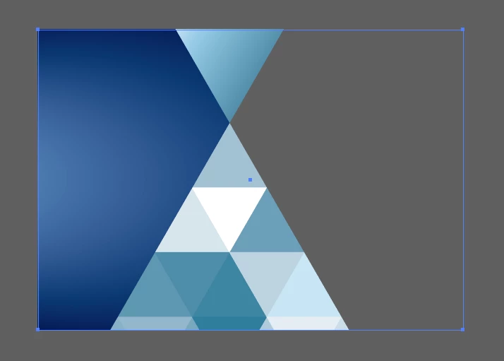

ちなみに、先程の素材は、マスクを解除した後、
もう一度全選択してマスクを作成すると、以下のようになってしまいます。
(淡い水色のグラデーションの長方形は消失してしまいます)
※分かりやすいようにアートボード外に置いています。
むしろ、マスクはこれが普通だと思っていました。
どのようにして、淡い水色のグラデーションの長方形を残しつつその長方形でマスクを作成しているのか、分かりませんでした。
ぜひご教示いただければ幸いです。
どうぞよろしくお願いいたします。

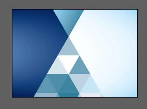

control+7した後に、塗りなし線なしの長方形に淡い水色のグラデーションを適用しただけのような気がします。

monokano 様
お返事をありがとうございます。
おっしゃられた通りの形でした・・・!!とても勉強になりました。
ありがとうございました。

マスク作成後、レイヤーパネルやダイレクト選択ツールでマスクオブジェクト(ガワ)だけを選択しなおして任意の塗り線を適用することができますよ。
June 21, 2023
ajabon grinsmith 様
お返事をありがとうございます。なるほど、そういうことなんですね・・・!!!
全く考え及びませんでした・・・汗!
ご教示いただいた方法で試してみましたところ同じように再現できました!!
とてもスッキリしました。ありがとうございました。
