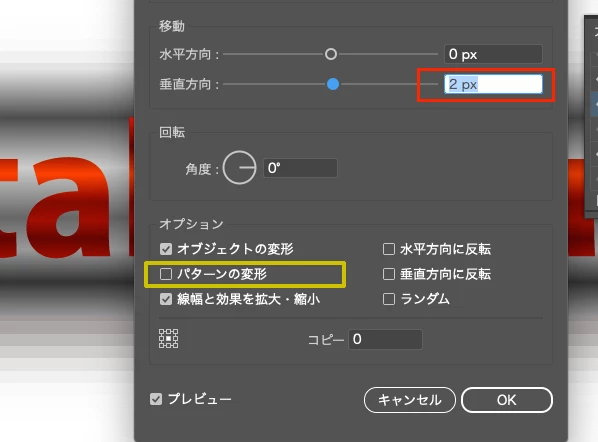

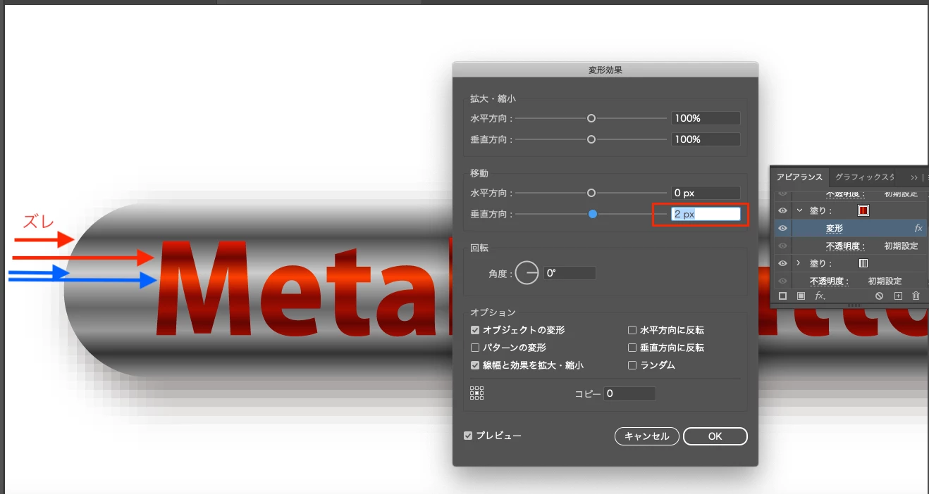

文字が上方に偏っていたため、〔文字の塗り〕を中央に配置(変形効果から、垂直方向を2pxに設定)していたせいで、文字と地のグラデーションにズレが生じてしまいました(画像①)。

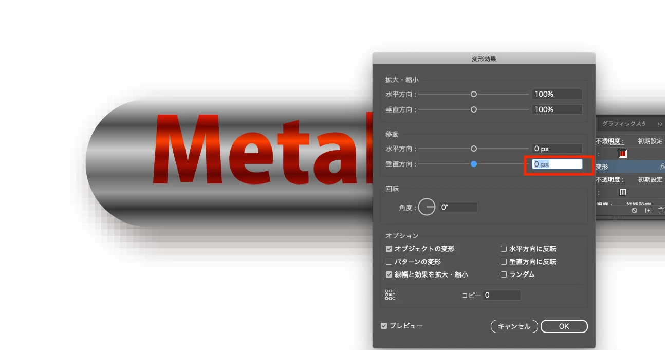

垂直方向を0pxのままだと揃っていて、グラデーションの感じはこのようにしたいです(画像②)。
なのでグラデーションスライダーのカラー分岐点はそれぞれ合っていると思うのですが、ここの問題なのでしょうか?
文字を中央に配置しつつ、グラデーションも揃えたいです。

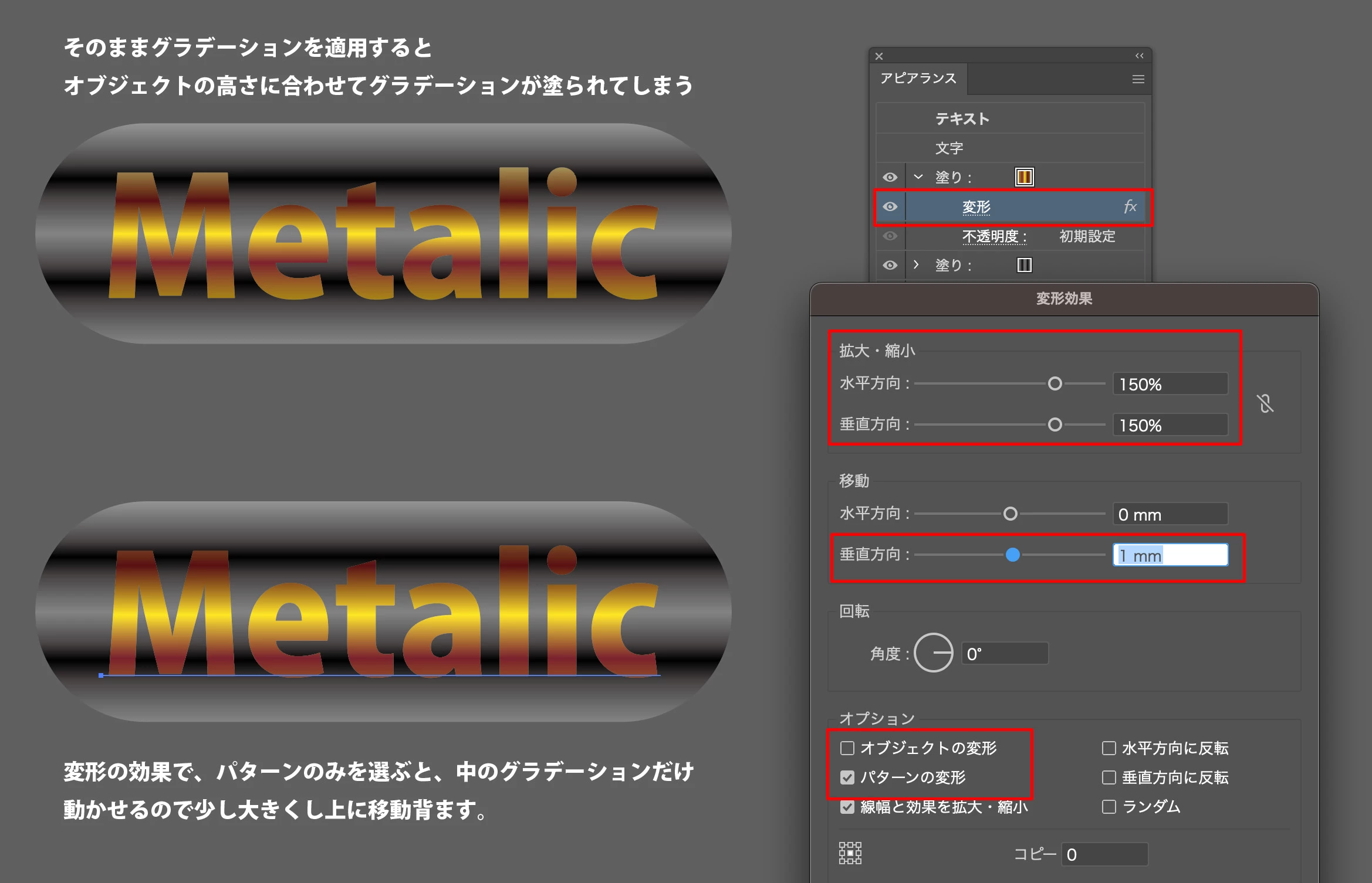

テキストオブジェクトを枠の天地センターに調整した後,パターンのほうだけ動かすのではダメですか?
higuchiyasuyuki
Jul 7, 2023 12:56 PM UTC
katayanagi51さんが書かれているように、文字に変形効果を加えて「パターンの変形」にチェックを入れて「オブジェクトの変形」のチェックを外すと文字内のグラデーションだけ大きさや位置を変えられます。文字の高さと角丸長方形の高さが違うため、その高さに合わせて自動的にグラデーションが塗られてしまうので、画像のように文字のほうのグラデーションをここでは150%拡大し少し移動させています。
