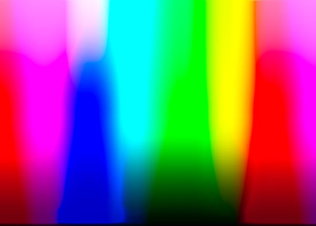

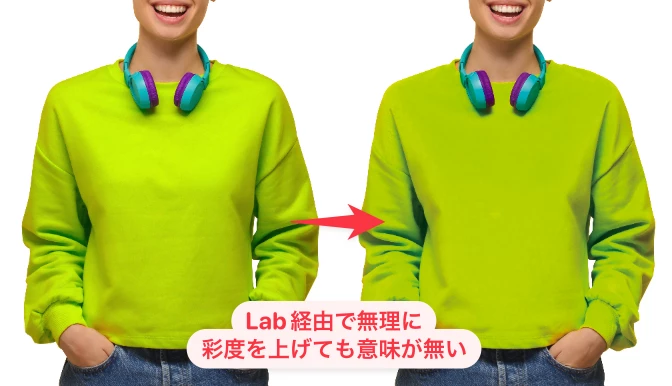

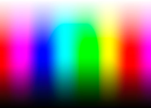

その例2)Lab経由でのCMYK変換は「非常に特殊な変換」です。どれくらい特殊かというと、プロフェッショナルが常用しない、というかほぼ使わない、ということで納得していただけるかと思います。
これが、
 こうなります。
元々彩度is何?という箇所にまで無理矢理色を付ける手法だとお考えください。特殊ですね。
CMYKに変換する、とは、元画像(多くはsRGB)が持つ鮮やかな色の「階調」を、各CMYKプロファイルが持つ再現できる色の範囲へ階調を保って押し込める、ということです。

ですので、Lab 経由などで無理に彩度を上げるのは、かえって逆効果になります。
塗りの単純なイラストなどであればハマることもありますが、常用してはいけない手法です。
忘れてしまって構いません。

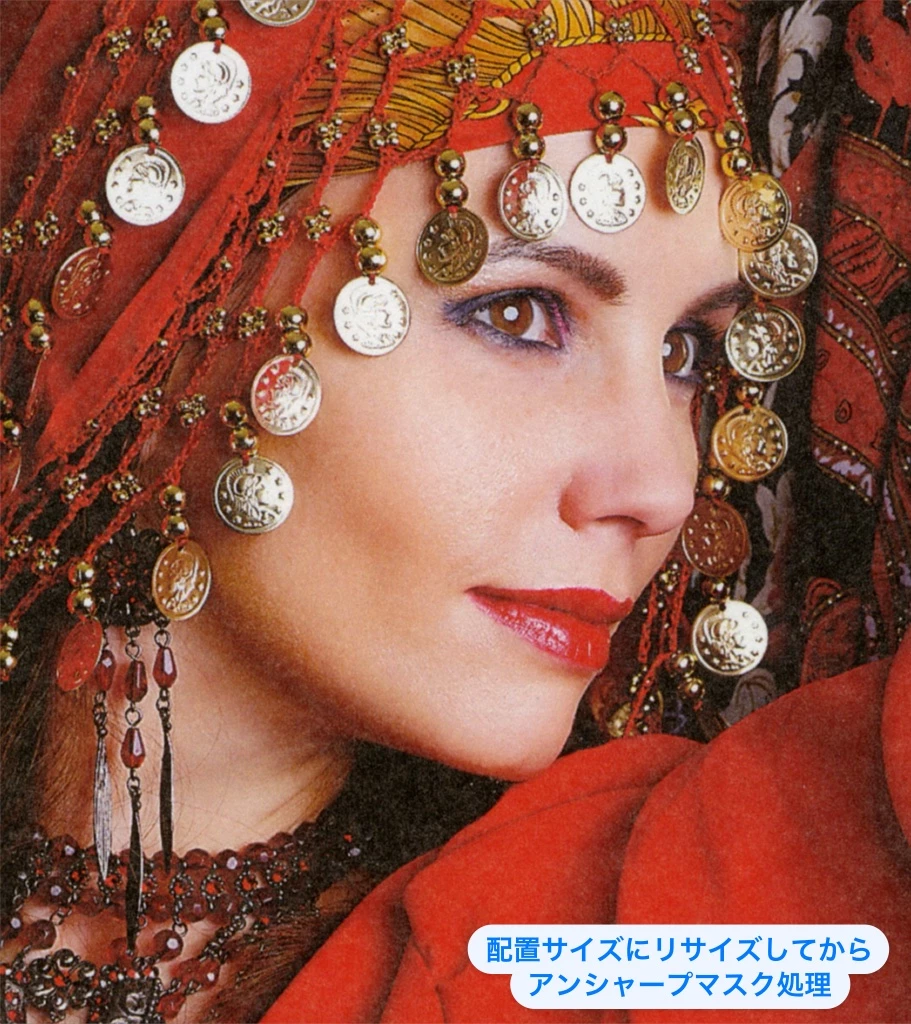

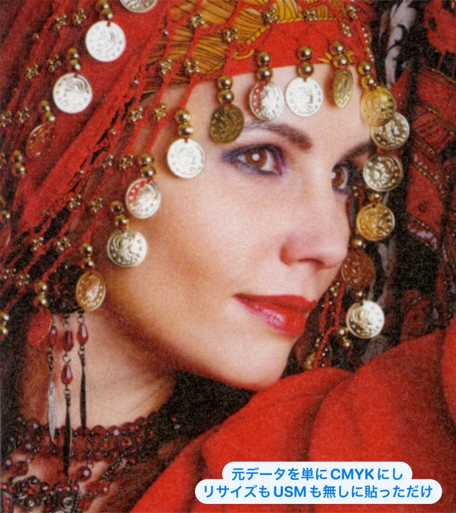

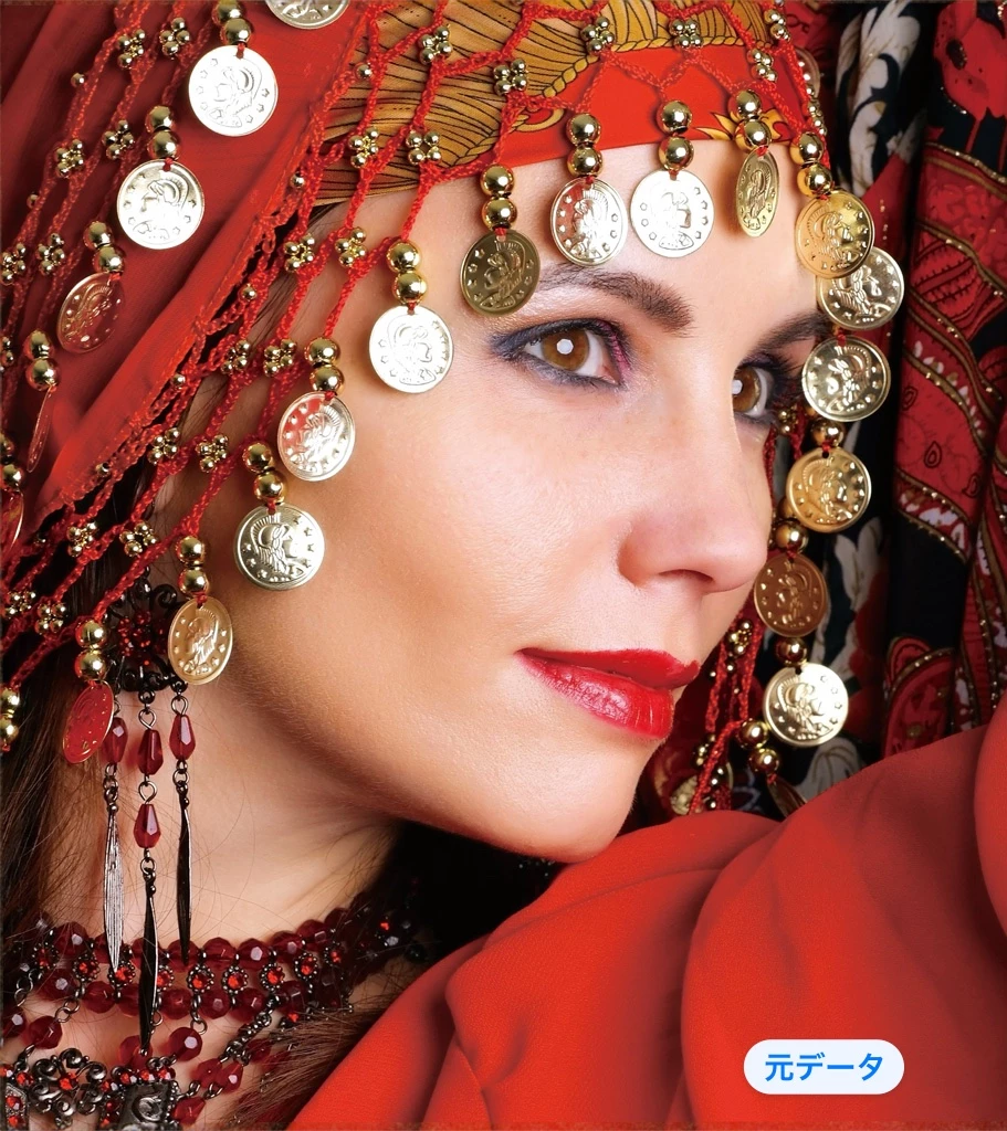

 ▼例えば元がこれだとして
▼普通になにもしていないとこれくらいボケます(拡大して見てください)。
 ▼適切にリサイズ&シャープ処理を行うとこれくらい化けます。
USM(アンシャープマスク)は適正な実効解像度(貼ったサイズで350ppiなど)に対して、ピクセルでかけるフィルタなので、リサイズ後にかけないと意味がありません(適正なサイズになっていないと効果が消えたり、醜くなったりします)。

CMYKにしてからリサイズし、そのあとでシャープ処理をして保存します。
USM量は、例えばですが上から130、1.3、8 くらいからはじめて、画像に合わせて適切に変更してください。
