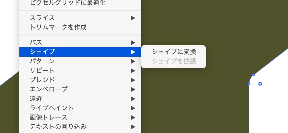

AI 2021を使っています。
ライブコーナーを使って角を丸くしたオブジェクトを拡張したいと思っていますが
「シェイプを拡張」がグレーで選択できない状況です。
グループ化はされていません。
新規ファイルにオブジェクトをコピー&ペーストして試してみましたが
できませんでした。
そもそもの話なのですが、
ライブコーナーの数値を他の人が間違って触らないようにするのは
「シェイプを拡張」で合っていますでしょうか?
合っている場合、なぜグレーになっているのか、解決方法を
ご教授いただけますと幸いです。

minoboさん、こんにちは。
すでに解決されていますが、ちょっとだけコメントします。
(結論が変わるものではないので、用語説明と思ってください。)
長方形、多角形や楕円ツールなど、パスツールを使わずに、定型の図形が描けるツールで描いたオブジェクトは「ライブシェイプ」というものです。
ライブシェイプには、角などに形をコントロールするための「コーナーウィジェット」があり、それを使って、角丸など、後から調整できます。調整した数値は記憶され、変形パネルで確認・変更ができます。
変形パネルの「角を拡大・縮小」をチェックせずにライブシェイプを拡縮すると、「コーナーウィジェット」で調整した数字を維持して変形がされます。
ライブシェイプを通常のパスに変換するには、「オブジェクト/シェイプ/シェイプを拡張」を実行すればOKです。パスオブジェクトになれば、「コーナーウィジェット」のプロパティはなくなります。
「ライブシェイプ」については、次のページがくわしいです。
【Illustrator でライブシェイプを作成および変更する方法】
https://helpx.adobe.com/jp/illustrator/using/live-shapes.html
一方、「ライブコーナー」とは、「ダイレクト選択ツールで、パス上にある複数のアンカーポイントを選択し、コーナー(角)になった時」に表示されます。
「コーナーウィジェット」と似たような丸いアイコンが表示されますが、調整した数字は変形パネルには表示されませんので、変形パネルの「角を拡大・縮小」の影響を受けません。
「ライブコーナー」については、次のページがくわしいです。
【Illustrator でライブコーナーを使う方法】
https://helpx.adobe.com/jp/illustrator/using/reshape-with-live-corners.html
つらつらと書きましたが、「ライブシェイプ」に表示される「コーナーウィジェット」と「パスをダイレクト選択ツールで選んだとき」に表示される「ライブコーナー」は、操作は似ているのですが、変形パネルでのプロパティがあるか、ないかが違っています。
ご参考になりましたら幸いです。

Ten A
February 3, 2023
そもそも添付の画像のオブジェクトはシェイプではありませんからシェイプから通常のパスオブジェクトへ変換する「シェイプの拡張」は使えません。コーナウィジェットというのは自動認識でパス中に円弧の一部だと数値的に判断できる部分にウィジェットを表示します。ですから、コーナーウィジェットを表示させない以外に調整を妨げる手段はありません。
以下の画像は左上の部分を円弧になるようにペンツールで描いたものです。自動的にコーナーウィジェットがふかされてしまっています。
