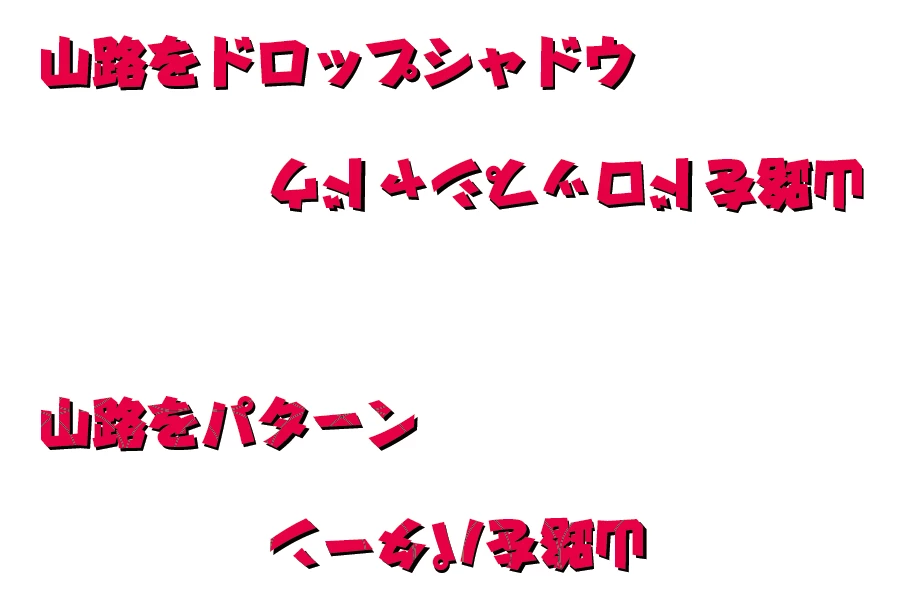

もし、なんかすごい理由でコピペ面付け以外の選択肢がない、ということでしたら、
・アピアランスの分割
・移動や回転はダイアログで行い「パターンの変形」は必ずチェック
は最低限気をつけたほうがいいかも。
これ以外にもあぶない要素はいくらでもあるので、もちろんおすすめしないんですが
15591202Author
Dec 15, 2022 12:21 AM UTC
図まで作成いただきありがとうございます!
全く凄い理由はなく、疑問を抱かずに面付けをしておりました。
今後はPDFにして配置いたします。
貴重なお時間を割いてご回答いただき、ありがとうございます!
