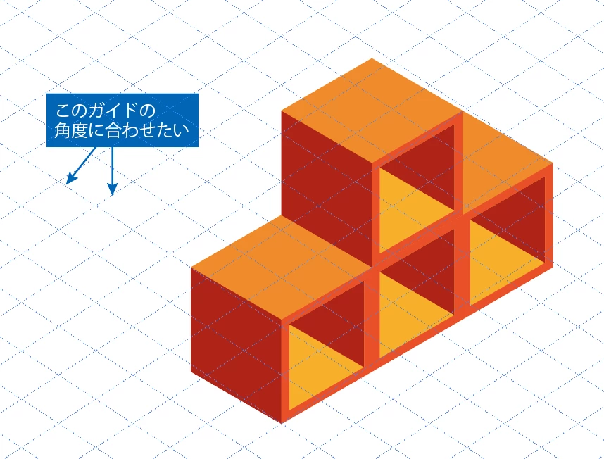

既存のオブジェクトの角度を、特定の角度に合わせたい
ベクターデータで描かれた、アイソメトリック手法(120度)のイラストがあります。
そこにイラスト追加をするべく新しく描いてもらったのですが、角度が約150度で出来上がってきました。諸事情で書き直してもらうことはできません。
この150度で描かれた形状を壊すことなく120度の角度にピタッと添わせることは可能でしょうか?
自動変形ツールを使うと、奥と手前で角度が変わってしまったり、途中のパスで角度がおかしくなったりします。
シアーツールを使用すると、一方の角度はうまくいっても、もう片方はおかしな角度になってしまって、使えません。
ターンテーブルは、止めたいところで止められないので無理です。
角度調整するだけでも大変で、困っています。
どなたかご教授願えれば幸いです。

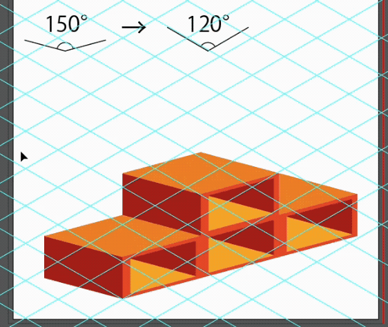

※画像は120度で描かれたものが150度の角度に合わせたいとなっていますが、気にしないでください。

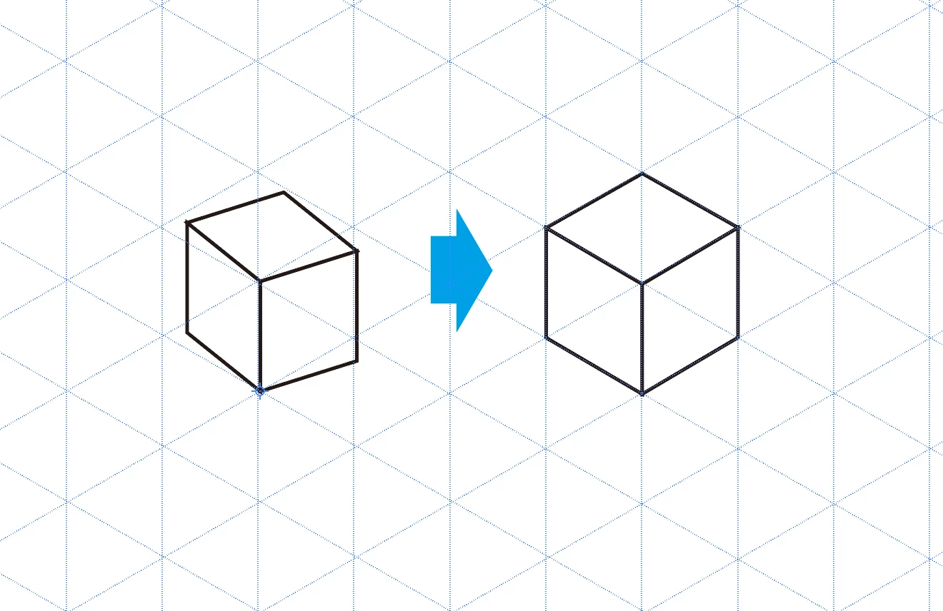

    特定の角度の中で見た目を整えた物はアングルを変更しようとすると必ず伸縮が生じ、縦と横で差が生まれるので単純な変換とはならないです。

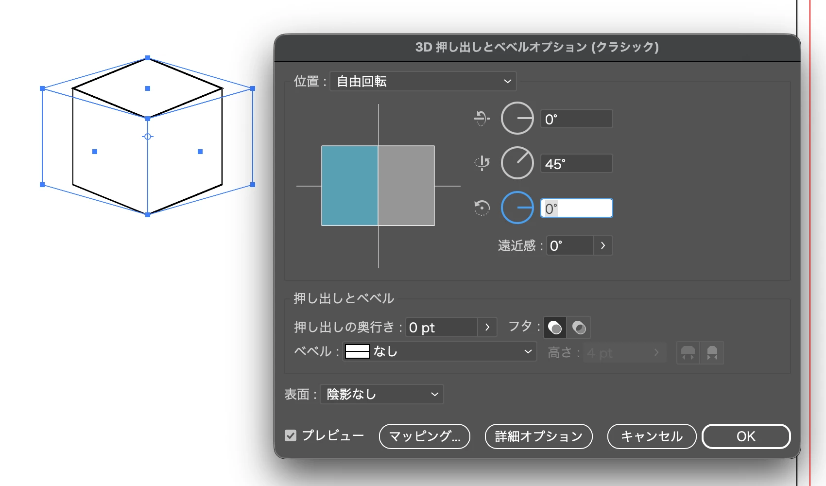

    色々考えて手抜きできる方法無いかって探してみましたけど、3Dとマテリアルで平面を選択(クラシックの押出で押し出し量0も可能かも)しY軸だけ30〜50°回転させてからアピアランスを分割→拡大という手も使えるかもしれません。
    ただし、後の取り回しは悪くなりますが…

    角度だけならこれで済みます。
    ajabon grinsmith
    September 30, 2026
    もし、このうえ「高さをそこそこまで抑えたい」などがある場合、このような姿になるのですが
    この場合は箱の内部の底面(明るいとこ)が三角形から四角形になるため、クリッピングマスクや内部描画などで作られていない場合、変形のたぐいだけでは不可能ですーってことになりますねえ。

    例示されたような図形なら60°の斜線と垂線のグリッドを用意して手作業するのが一番効率が良いと思います。コツとしては、単位面をグリッドのピッチに合うように均等に拡縮してから移動を行うと良いです。
