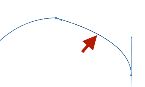

Feb 19, 2023 4:29 AM UTC
私は初心者なのでやりたいことから外れているかと思いますが、
アンカーポイントの切り替えツール(or ペンツール+option(alt))でセグメントをちょっとドラッグするのではダメですか?
このセグメントの形状を変えるためにハンドルを再度出したいのだから、これでよいのでは…と思いましたがいかがでしょうか。
--Yamonov

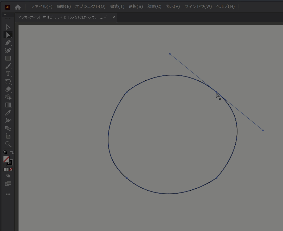

bizarre_n
Feb 19, 2023 7:10 AM UTC
スムースポイントでなくていいなら、アンカーポイントツールを使って添付の動画のように操作すればハンドルを生成できますが、そういうことではなく?

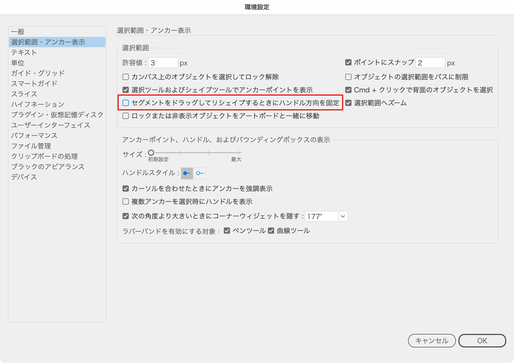

akatsuki_obana
Feb 19, 2023 8:14 AM UTC
この方法でできますね。
ただ、環境設定がデフォルトのままだとこの方法はできなくて、「選択範囲・アンカー表示」の「セグメントをドラッグしてリシェイプするときにハンドル方法を固定」のチェックを外す必要があります。

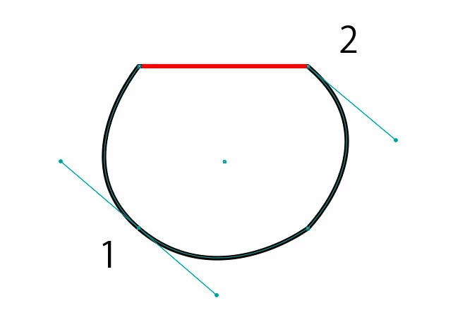

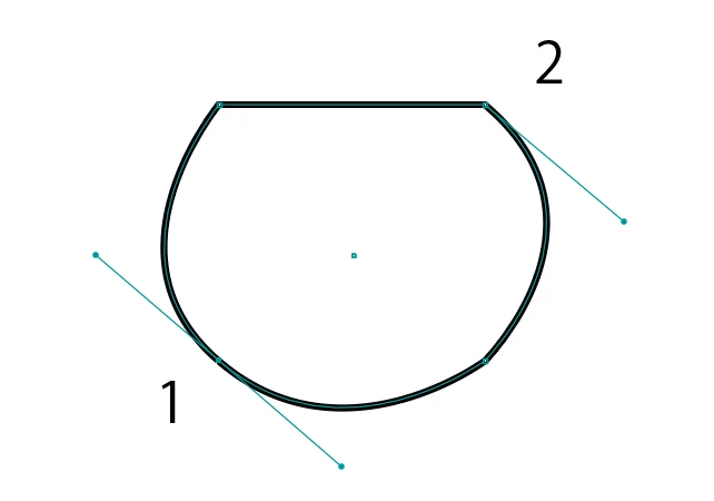

akatsuki_obana
Feb 18, 2023 12:53 PM UTC
標準機能ではおそらく不可能だと思います。
一つの方法として
1.↓の赤いパスを削除(パスを選択してDeleteキー)
2.2のアンカーポイントをペンツールでドラッグ(アンカーポイント上でマウスボタンを押しっぱなしでドラッグ)して、ハンドルを伸ばす
3.削除したパスを新たに書き直す
削除したパスの反対側のアンカーポイントも直線+曲線であっても、パスを再度連結する際にうまくドラッグすればハンドルはそのまま残せます。
もっとよい方法がありそうですが、ご参考まで
