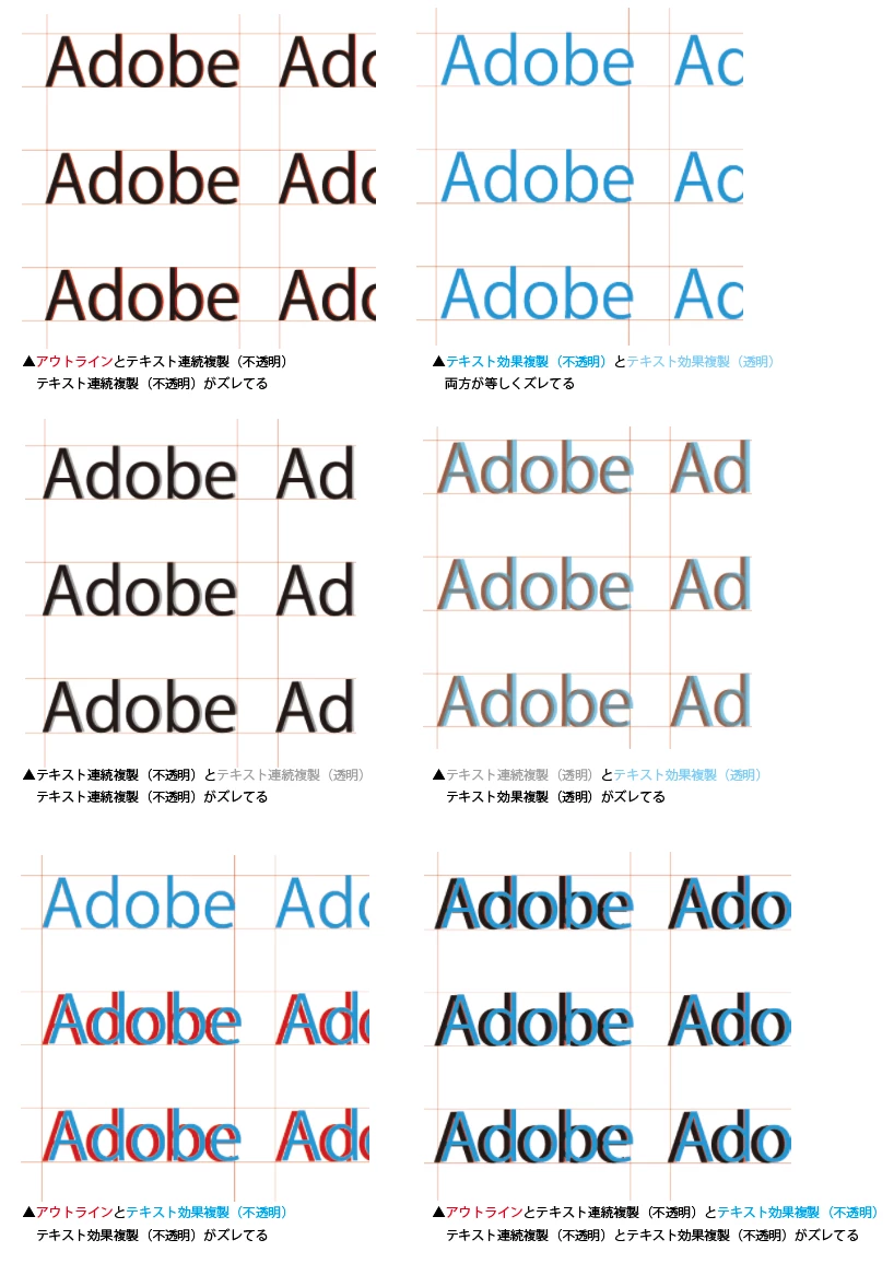

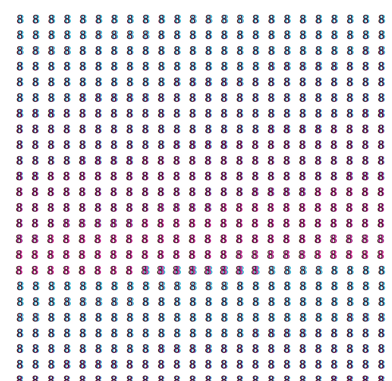

    kawacoco
    11月 2, 2017 2:25 午前 UTC
    Adobe Illustrator CC 2017 / macOS Sierra 10.12.6 を使用。
    もう回答済みになっているのですがスレッドのばします。
    私は表題のような大量にコピペをする場合は効果>変形で作るので、その方法で検証してみましたら、開始位置からしてごそっとズレるという恐ろしい結果が出ました。
    MI_SKさんの手順の1)の後、
    2)効果>パス>パスの変形で水平方向:6mm/コピー:23 で適用
    3)効果>パス>パスの変形で垂直方向:6mm/コピー:32 で適用
    4)ファイル>別名保存でPDF保存(Illustrator初期設定)
    PDFをAcrobatやプレビューで開くと、8の文字の左上の1文字目からしてごっそりズレます。これは大変だぞ…。
    スクリーンショットはスミが移動コピー、マゼンタが移動コピーのアウトライン、シアンが効果の変形です。
    アピアランスを分割して単体のテキストオブジェクトにしても同様のズレ方をしたままですが、Illustatorの元データでは移動コピーと同じ位置に揃っています。
    大惨事なので引き続き色々試してみます。

    noellabo
    11月 2, 2017 3:22 午前 UTC
    効果でコピーした場合、オブジェクトの並び順(重なり順)が逆になりますね。
    1文字目がズレの激しいヤツで、だんだん正しい位置に戻っていくような流れになってしまうようです。
    翻訳

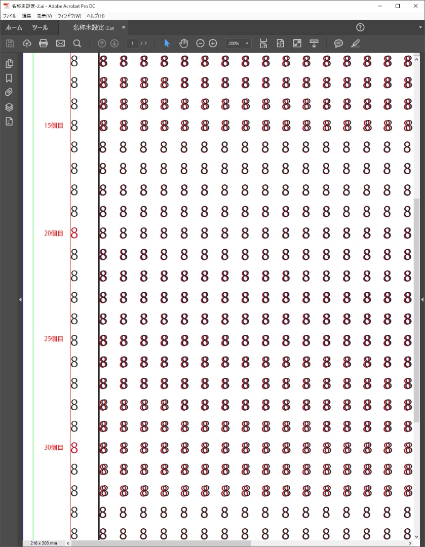

    assause
    10月 27, 2017 1:07 午後 UTC
    当方もやってみました。
    mm/pt関係するかと思って、横には17ptで、縦には18pt×40でやってました。
    テスト環境はWindows 10+CC 2015.3.1で、PDF互換のaiファイルのまま(要はmonokanoさんの仰ることと同じ)、
    Acrobat DC continiousで開きました。そのスクリーンショットの一部が下記です。
    同じ「8」の、アウトライン化したものを赤に変えて背面に敷いたので、目視でずれがわかります。
    一番左にあるn個目は、あとでPhotoshopで書き加えた移動コピーの回数です。
    そして、縦方向移動コピーの15回めまでがずれていて、16回目からまた元に戻ってます。
    その後再度ずれはじめ、今度は33回目でまた元に戻っているという状態です。
    よって一定パターンでループしてずれている、という状況のように見えます。
    もちろん、Photoshopでこのaiファイルを直接開いてもずれは出ました。
    あと、横方向のコピーをせずに縦方向だけやっただけではずれは出ないようです。
    (あくまでも簡単にテストしただけなんですが)
    ここまで大量にコピーするケースがどれだけあるか、というのはあるにはありますし、
    そのずれがどこまで実データに影響を及ぼすような結果になりうるのか、というのもありますが、
    Illustrator内包のPDF Library内で、何かあるんだな、ということで認識しておくしかなさそうな気がします。
