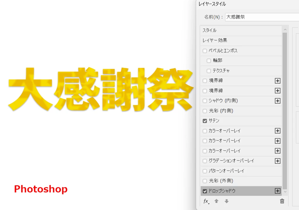

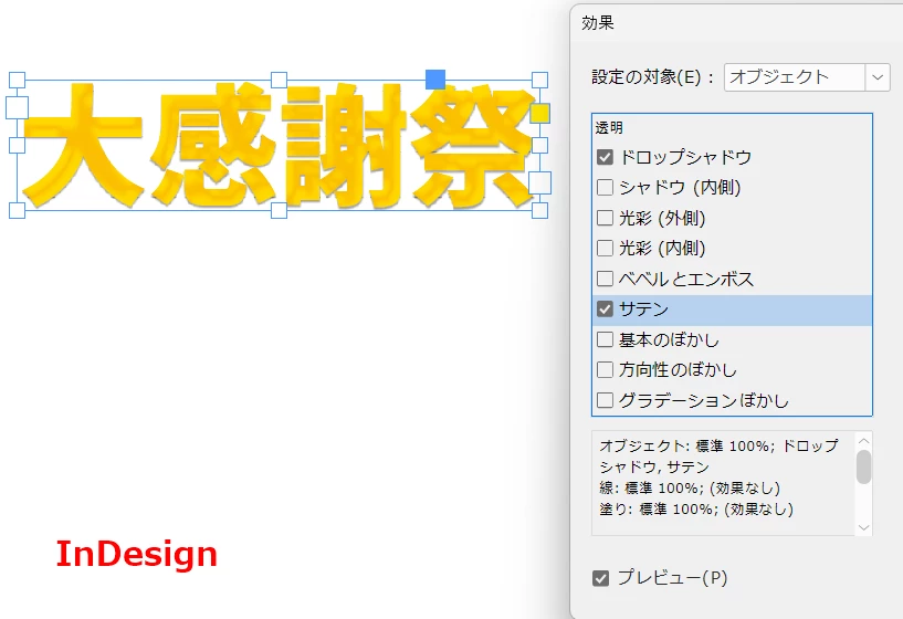

返事がつかないですね。PhotoshopやInDesignだったら「ドロップシャドウ」と「サテン」の効果を使ってるなって(ベベルとエンボスも追加してるか?)すぐわかるんですが、Illustratorは独自路線なのでねえ。
返信がつくといいですね。
一応PhotoshopとInDesignの例を挙げておきましょか。
