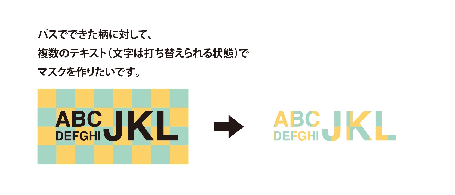

複数のテキストオブジェクトで、クリッピングマスクを作る方法について。
製作環境は、
Mac os Monterey 12.6.3
Illustrator 2022(26.5.2)
です。

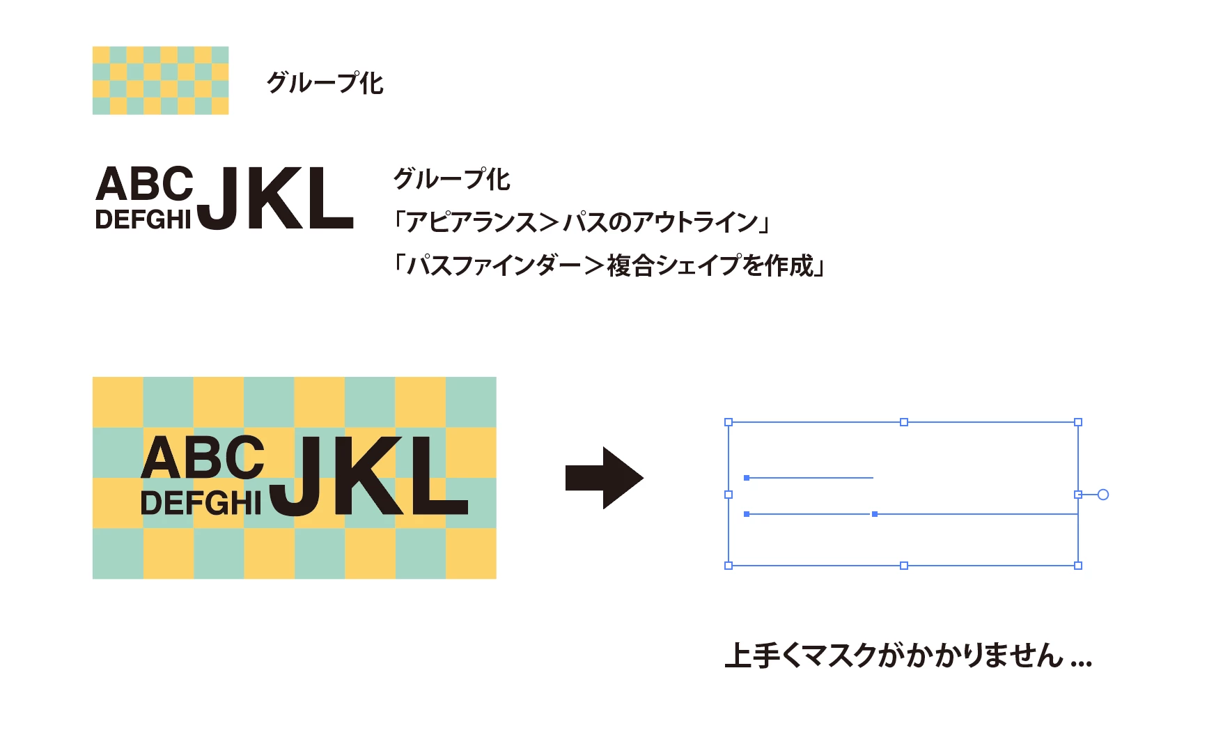

Illustrator上のパスでできた柄に対して、
複数のテキストオブジェクト(文字は打ち替えられる状態)で
マスクを作りたいです。
背景の柄はグループ化しており、
テキストは、グループ化の上で
「アピアランス>パスのアウトライン」と
「パスファインダー>複合シェイプを作成」をかけております。
この状態で背景とテキストを選択し
「オブジェクト>クリッピングマスク>作成」 をしているのですが、
上手くマスクがかかりません。
色々調べてみたのですが、
どこが間違っているのか分からず困っております。
アドバイスをいただければ幸いです。
どうぞよろしくお願いいたします。

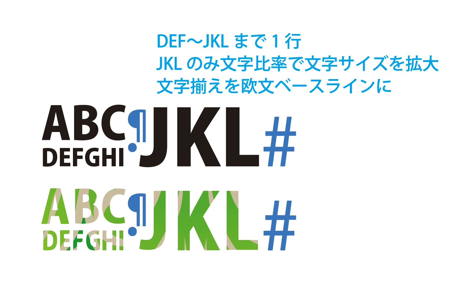

テキストオブジェクトを1つで作るので、質問された作例であれば↓のように一つのオブジェクトで作れます。位置的に難しい場合は文字タッチツールなども使って…という意味でした。
これ(↑)は
「ABC
DEFGHI JLK」
と一繋がりでポイントテキストを入力し、行送りや比率を使ってサンプルと同じような見た目にしています。
次善の策として、このようにテキストを一繋がりで作成できないか、ご検討ください。
マスクしたいオブジェクトについては了解です。こちらは念のため…ということでお伺いしました。

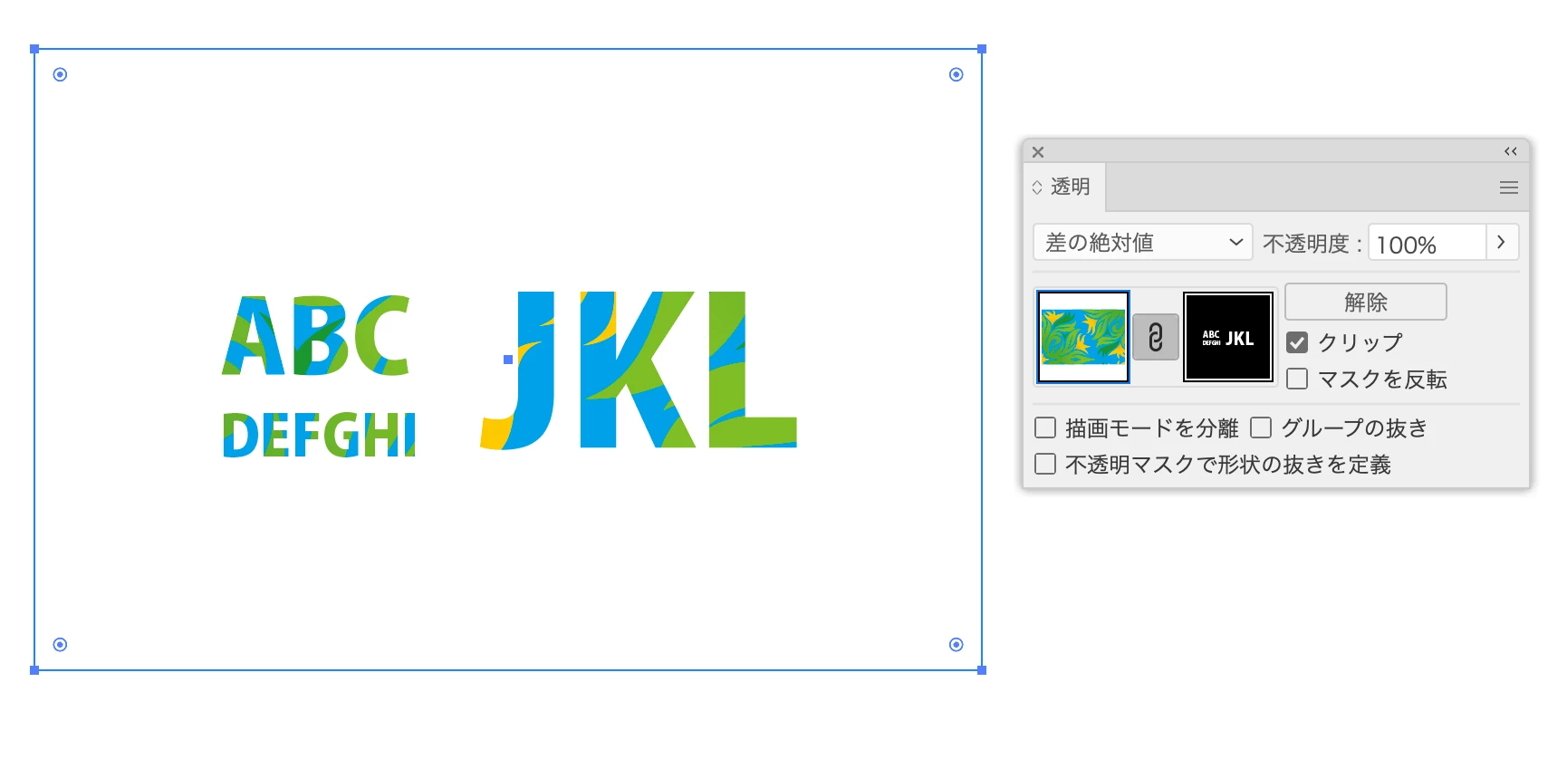

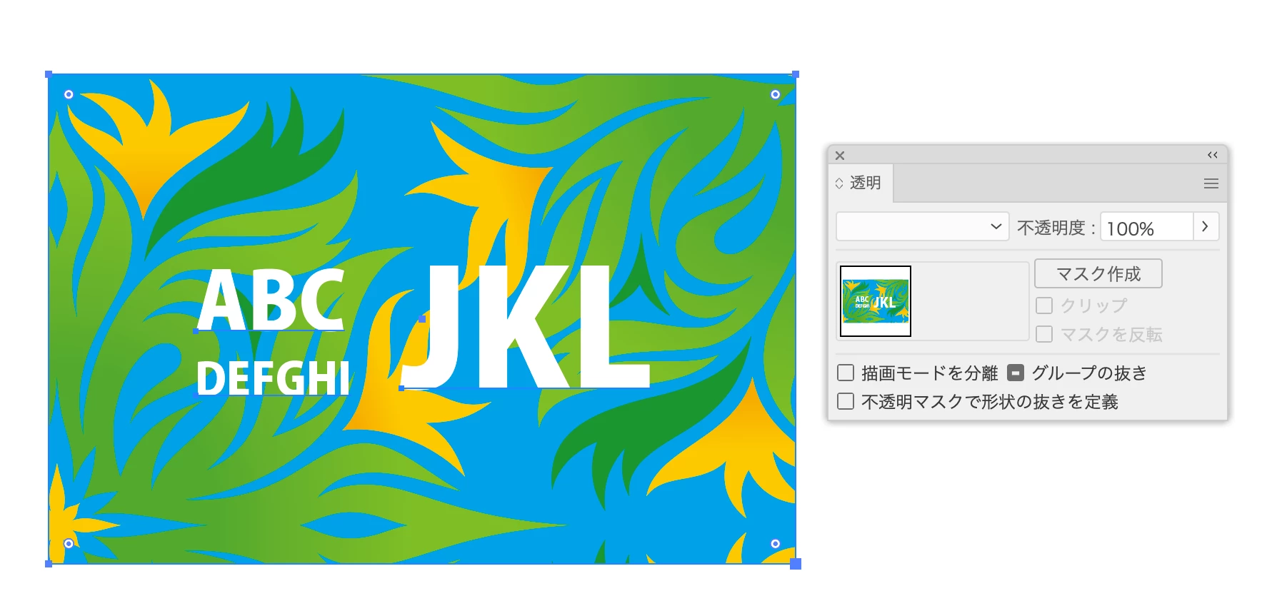

ごめんなさい、もっと良い方法がありました。
テキストがバラバラの場合、クリッピングマスクを使わずに「不透明マスク」を使います。
テキストのカラーを白にしてグループ化して前面に配置、背面のマスクしたいオブジェクトも一緒に選択して、「透明」パネル→「マスクを作成」をクリックします。

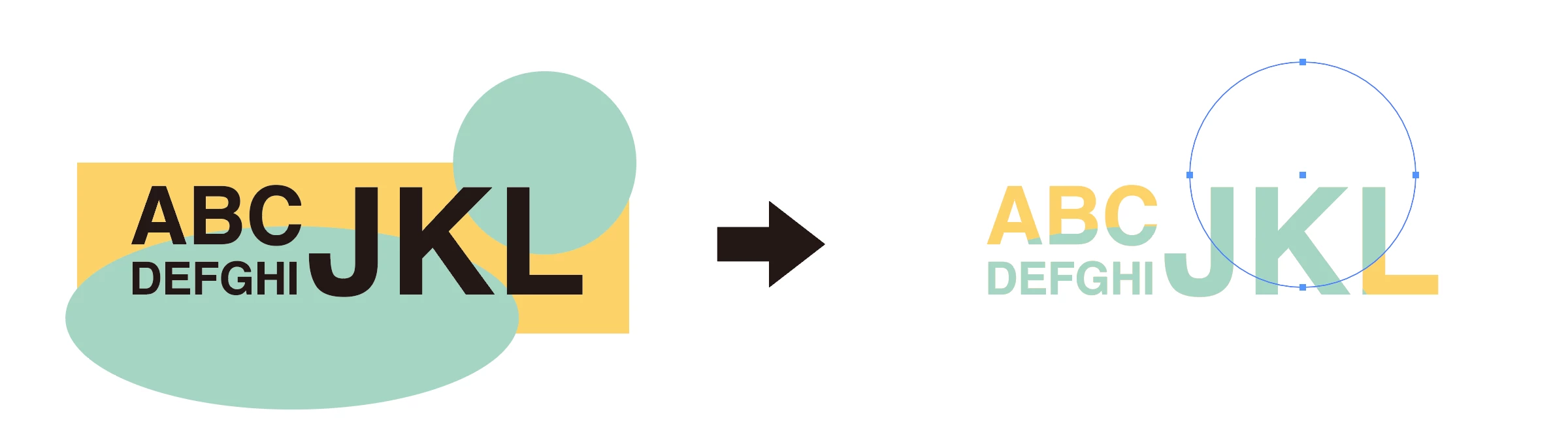

パターンについては、
例えば以下のようなランダムな柄で、
マスクを確認しながら配置を調整したいと思っておりましたので、
パターン化では難しいのかな?と。
認識違いでしたら申し訳ありません…!
これ(↑)は
「ABC
DEFGHI JLK」
