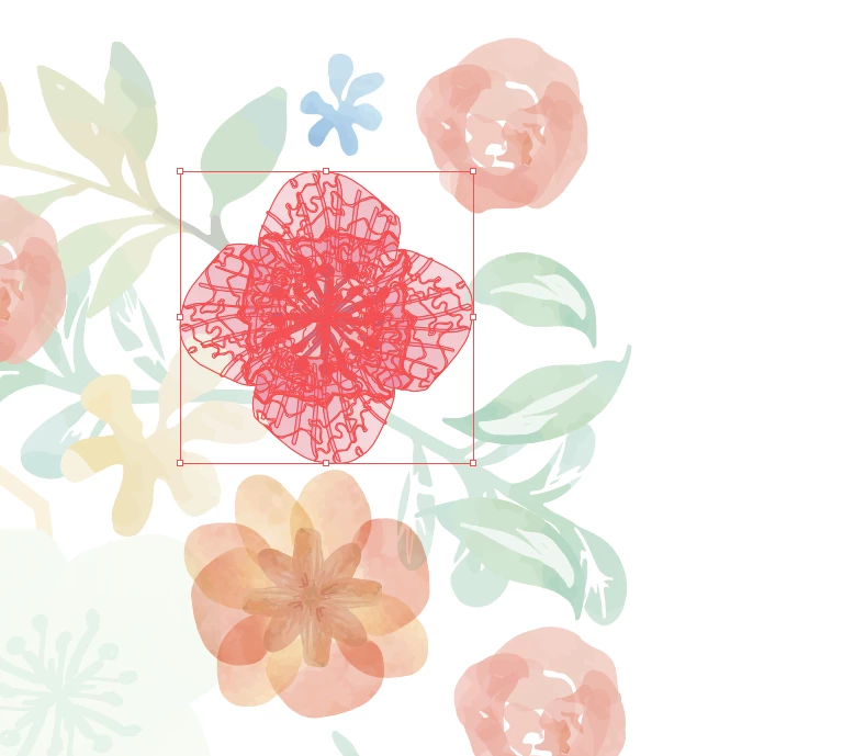

最終的に、透明部分を分割・統合をしたく、こちらを参考にしてみたのですが、
スクショのように、不要な枠のようなものができてしまいます。
花や葉だけにしたいです。
また、花や葉ごとに再度配置の移動などもしたいのですが、
このやり方では葉一枚一枚に分かれてしまうので、個別に選択できません。
上記2点についてご教示いただけますと幸いです。
よろしくお願いいたします。

分割・統合すること自体が基本的にはオブジェクトの細分化にもつながることと、個別にクリッピングマスクの処理がかかるものであることから、自分も「そういうもの」だと思います。
また分割すること自体がその後の再編集性を損ねるものですし、ビットマップ画像を使いつつ編集性を考えると、必要な形状のオブジェクトを用意し、不透明マスクやクリッピングマスクやでの処理が基本ではないかとは思います。
(このサイトの作り方でなぜこうしてるのかはわかりませんが)

サイトには透明の分割・統合後、
最後に不要なパスやレイヤーを削除したら透過が完了です。
と書いてありますが、このスクリーンショットはそれを実行した後でも残っているということでしょうか?

ajabon grinsmith
January 30, 2023
作例のように最背面に色のついた長方形など置いたとき、白ではなくその色が透過して見えていたらそれで完成じゃないですかね。
枠…はテクスチャ画像のマスク外エリアなので「そういうもんなんじゃないかなあ」という感想です。
参照先のサイトも「ちなみにアウトライン表示ではこんな感じになっています」とかがあれば不安要素が減らせて満点なのにね、と思います。

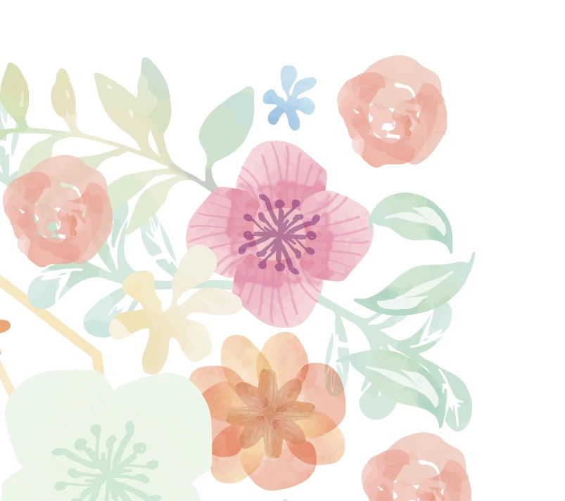

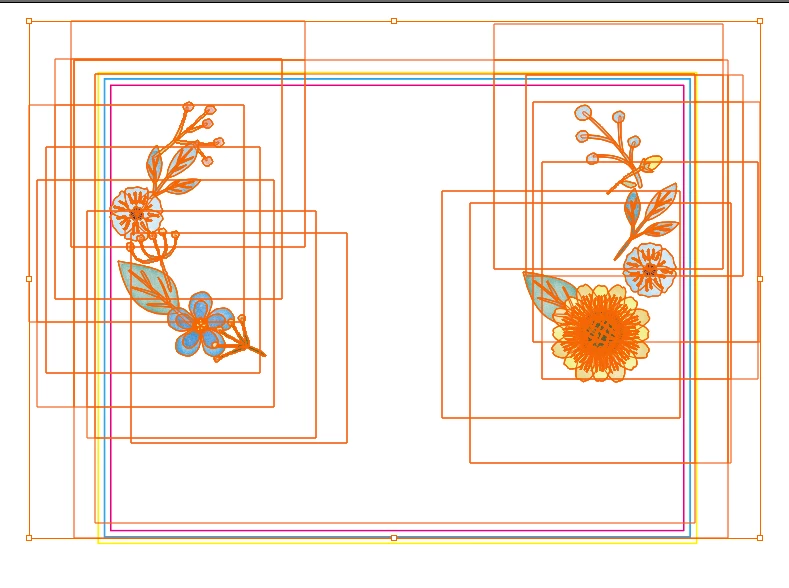

枠は仕方がないんでしょうか。。。
以前のこのような質問(https://community.adobe.com/t5/illustrator%E3%83%95%E3%82%A9%E3%83%BC%E3%83%A9%E3%83%A0-discussions/%E7%B4%A0%E6%9D%90%E3%82%92%E7%94%A8%E3%81%84%E3%81%9F%E3%82%A4%E3%83%A9%E3%82%B9%E3%83%88%E3%81%AB%E3%81%A4%E3%81%84%E3%81%A6/m-p/13534736?profile.language=ja#M30775 )をさせていただき、プロの方が水彩っぽい花をどのように作っているのかお伺いしました。
それから調べてサイトを参考にして作成してみましたが、プロの方が作ったAIデータの方には、このような枠はありません。(画像添付しております。)
また、内容も非常にシンプルで花ごとに選択できるようにグループがわかれています。
理想はこのような形なのですが、なかなか思うようにいきません。。。
