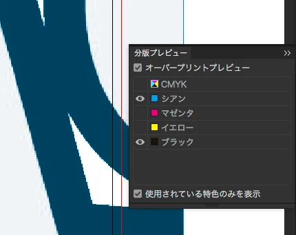

以下試しにやってみてください。
カラー画像をIllustratorで開く(RGB/プレビューになっているはずです)
EPSで保存する
きちんとCMYKモードになっているIllustrator書類を作成し(CMYK/プレビューになっているはず)、先のEPSを配置する
ウインドウ>分版プレビューで見てみる
すると、「ブラック」のみになっているべき画像が、CMYK全色入っていることが分かります。このままではきちんと印刷できませんから、修正しなければなりません。
