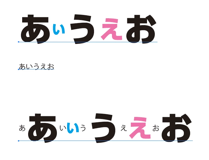

CC2023(27.5)でテキストコピー時に書式がコピーされない問題について
通常「書式なしでペースト」もしくは環境設定の「書式なしでテキストをペースト」を設定しない限りはコピーもとの書式の状態でテキストはペーストされる仕様だと思いますが、
現在上記の書式なしでペーストを使用しない状態でも書式がコピーされない症状が出て困っております。
IllustratorのバージョンはCC2023(27.5)でM1macでもインテルmacでも同じ症状がでております。
社内にある別のmacのCC2023(27.1)ではこの症状は出なかった為、
27.5のバグである可能性が高いです。
同じような症状の方、対処法がもし分かればお教え頂ければと思います。
宜しくお願い致します。

5月 9, 2023 11:06 午後 UTC
現在検証できてる症状として、新規ファイルではこの症状は起こらず、既に作成済みのファイルの特定テキストでこの現象が発生することが確認出来ている状態です。
既存のテキストにのみ発症するということで緊急性は低いと思われますが、
既に作成途中の案件などあり、起因となっている部分の再制作が必要になってしまうため、
実務レベルでは支障が出ている状態です。
念の為現状分かっている事を追記させて頂きました。
