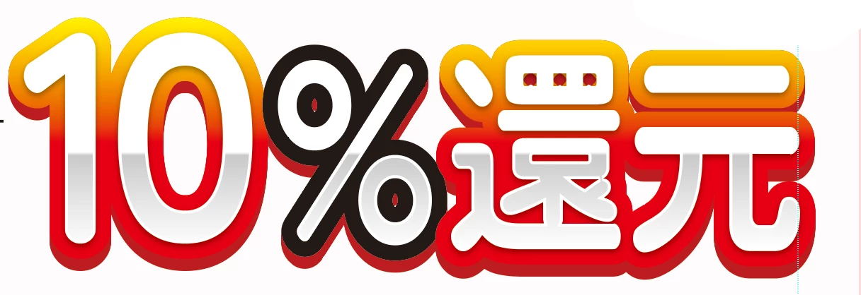

お客さんから受け取った Illustrator CS2で作成されたデータを、
Illustrator CC 2026 で開き、入稿用にトンボを付けて PDF/X-4 で書き出し、印刷しました。
その結果、
「10%還元」 のうち、「%」の文字だけが黒で印刷されてしまいました。
本来は「10%還元」すべてが
赤〜オレンジのグラデーション表示になるはずのデータです。
挙動としては以下のような状態です。
  • ファイルを開いた直後
     → 「%」だけ黒く表示される
  • そのままPDF/X-4を書き出して印刷
     → 「%」だけ黒で印刷される

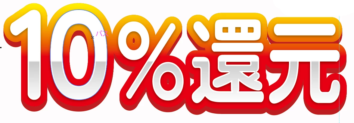

  • 「10%還元」全体を少し動かし、⌘+Zで元に戻す
     → 「%」も含めて赤〜オレンジのグラデーションに表示が戻る
見た目上は、
「一度触ると正しい色に直る」ように見えるのですが、
触らずにPDFを書き出すと黒で印刷されてしまいます。
CS2で作られた古いデータを、最新のIllustratorで扱うことで、
表示と印刷結果が食い違うような挙動が起きているのではないか
と考えていますが、
内部的に何が起こっているのかが分からず困っています。
同様の経験や原因・対処方法をご存じの方がいらっしゃいましたら、
ぜひ教えていただけると助かります。

    少し解説しておきましょう。
    ファイルフォーマットは各バージョンで細かくアップデートされています。最近のバージョンではVersionedContentという仕組みを利用してバージョン差を吸収できる構造を取っていますが、CSシリーズではそういった仕組みが導入されていません。
    アピアランスに関連する部分のフォーマットもCS2あたりからだと数回アップデートされていますので古いバージョンのデータを開く際には細心の注意が必要です。
    Illustratorの場合、触らなかった部分のデータは更新されませんが、そういった古いデータの状態から書き出しした場合、旧構造の部分はデフォルトの情報にフォールバックしてしまう可能性があります。
    このようなリスクを回避するには作成バージョン上でPDFを書き出すのが一番安全です。目的がトンボ付与ということであればPDF互換ファイルとして保存してもらってInDesign等に配置して書き出しする等の方法でリスクは低く抑えることができます。ただし、そういった手法でもCS2が持つバグについては回避できません。
