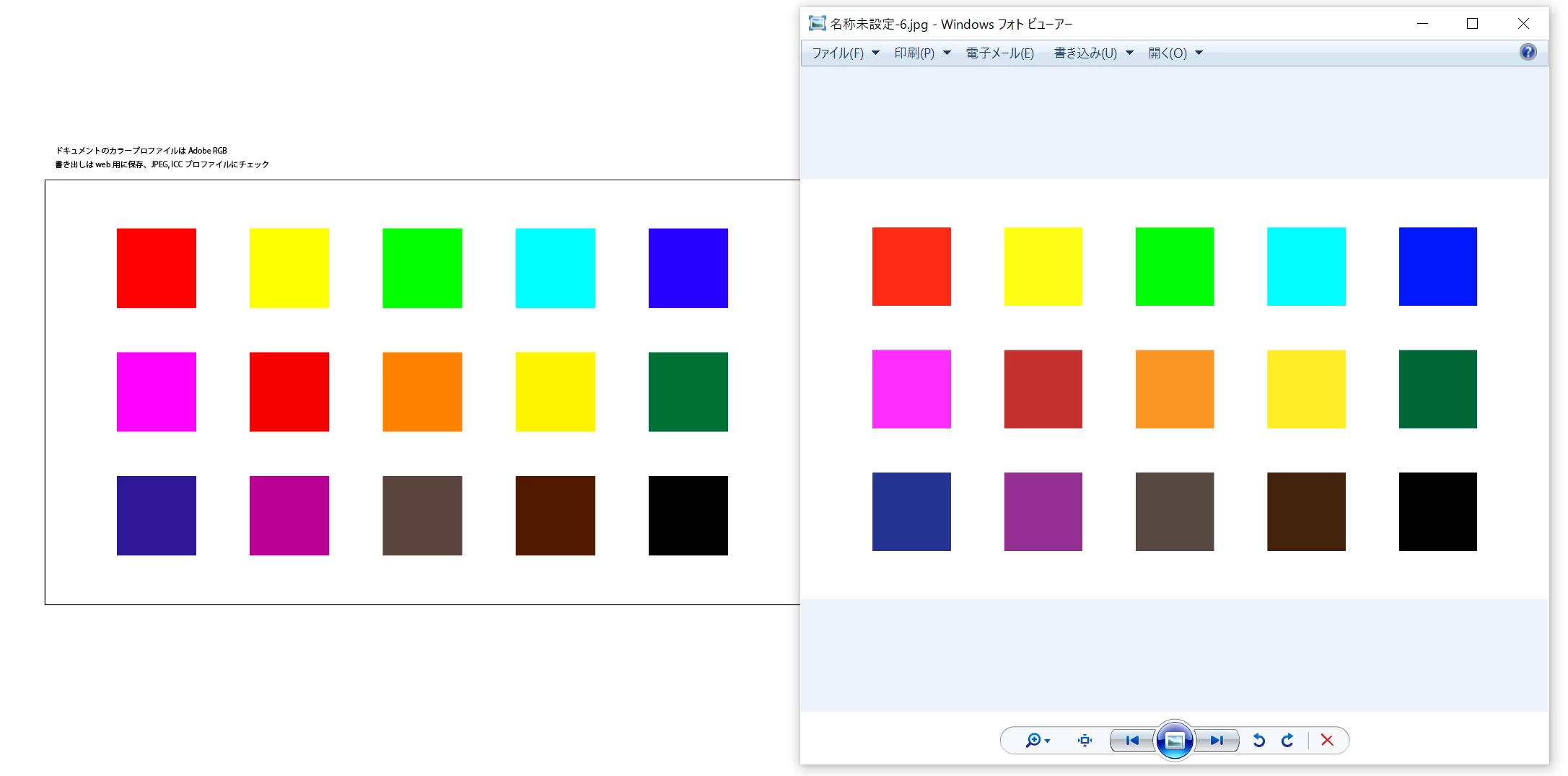

なお、Illustrator固有の現象なのかどうか確認したかったので、念の為Affinity Designerを購入し、カラーモードをCMYKで設定し色の確認を行ったところ、表示される色と出力される色の差異はIllustratorほど大きくありませんでした(Affinity Designerのほうが落ち着いた紙に印刷された色に近いです)。
たしかに参考例としては不適切なものだったと思うので、改めて参考画像を作成しました。
ドキュメントのカラーモードはRGB、カラープロファイルはAdobe RGBで設定しています。書き出しはweb用に保存、JPEG、sRGBにはチェックを入れず、ICCプロファイルにチェックを入れています。
CMYKで作成した画像ほどではありませんが、Illustratorで表示されている色を基準にすると、わずかに鮮やかさが失われ、特に左から2列目中段の色に関しては色味が大きく異なっているように見えます。
これもIllustratorの仕様なのでしょうか?

May 6, 2020 2:05 PM UTC
Windowsのフォトビューアー自体がICCプロファイルに対応していない、という前提がありますから、比較としては難しいと思います。
よって、先述の通り、「数値での確認」として、PNG形式で書き出したうえで、同一カラー部分をPhotoshopの情報パネルで数値として確認を行ってください。
(JPEGにしないのは、ブロックノイズによる色の変化を避けるためです)
なおRGBデータについては閲覧する環境とアプリケーションで大きく左右されるので、正確性を求めても、閲覧先環境でどのように見えるかまでを追うことはできないと考えておくべきでしょう。
作成時点ではもちろん一定の注意を行い、色の変化が起きないよう、また多くの環境で安定して閲覧できるように配慮する必要はあります。
