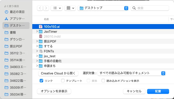

配置時にトリミングの設定が必要です。
1. 「ファイル > 配置...」を選択
2. ファイル選択ダイアログのオプションで「読み込みオプションを表示」にチェックを入れる
3. ファイルを選択して「配置」ボタンを押す
4. 「PDFを配置」ウィンドウのトリミングを「裁ち落とし」に設定してOKボタン

>何か設定が必要なのでしょうか?
配置はメニューコマンドやショートカットから行い(ドラッグ&ドロップを避け)、
ファイル選択ダイアログ下部にある「読み込みオプション」にチェックを入れてください。
すると「PDFを配置」ウィンドウが出るので、使用するトリミング方法を選択してください。
塗り足し込みであれば「アート」「トリミング」以外を選択しましょう。
ちなみに初期値は「メディア」です。
(ついでに:マルチアートボードのaiファイルであればPDFよろしくここで配置するアートボードを選択できます)
(追記ごめんなさい)
バージョンによって挙動がちがうのは、どこかのタイミングでこの読み込みオプションを一時的に変更した影響と思われます。
これは一度いじると、次回以降「読み込みオプション」のチェックを外して配置したり、ドラッグ&ドロップで配置したりしたときにずっとその設定が生きるわけです。
聞かれていませんがInDesignでも同じです。
