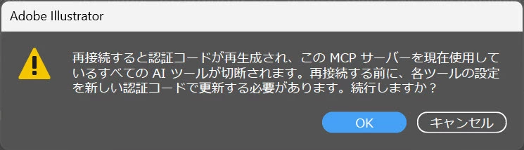

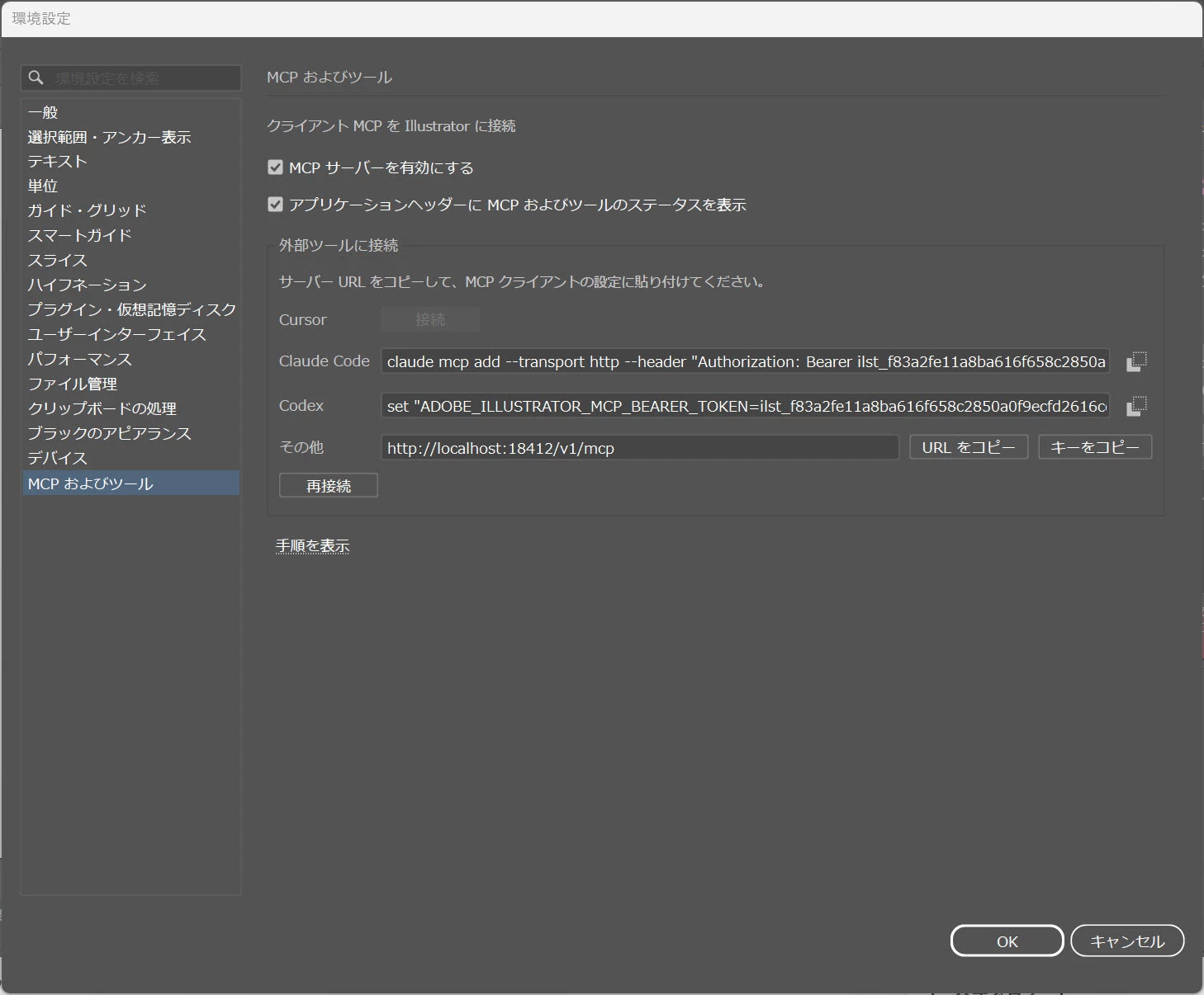

    こちらの手元で実際に画面を使って見たところ、「再接続」をクリックすれば、新しいキーが発行されました。
    「再接続」をクリックすると次の画面が表示され、別のコードに差し替わったので間違いはなさそうです。
    デフォルトの状態で、MCPサーバーを有効にするにチェックがついていて、既にキーは発行されていました。キーを完全に削除する(何も設定されてない空の状態にする)ことはできなさそうです。
    また、いま発行されているキーを使えない状態(無効化)にしたい場合は、「MCP サーバーを有効にする」のチェックを外せばサーバー自体が停止し、キーも無効になります。
