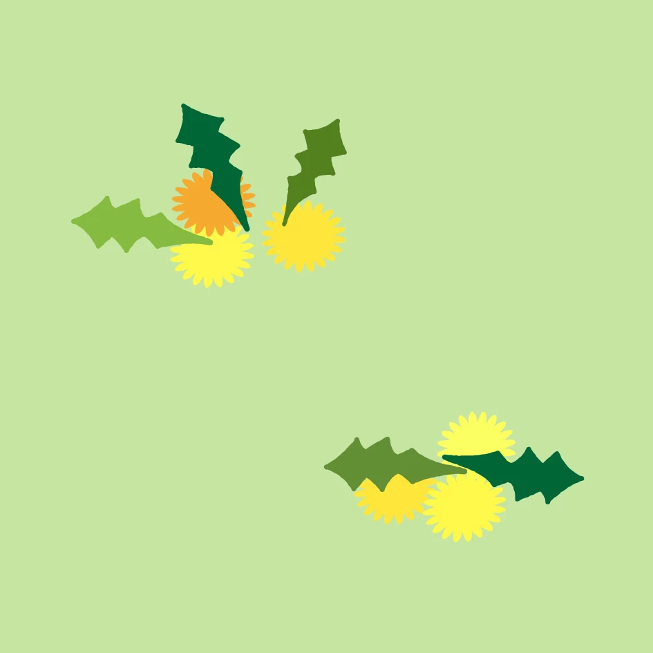

Illustrator形式のファイルは拡張子をpdfに書き換えるだけで添付できるようになります。
それはそうと、これダイナミックシンボル利用時のバグですね。ダイナミックシンボルを利用するとオブジェクトの重なり順が反転しますね。
対策としてはダイナミックシンボル使わずにスタティックシンボルを使うかシンボルとのリンクを切断したうえで書き出すかといったところでしょうか。

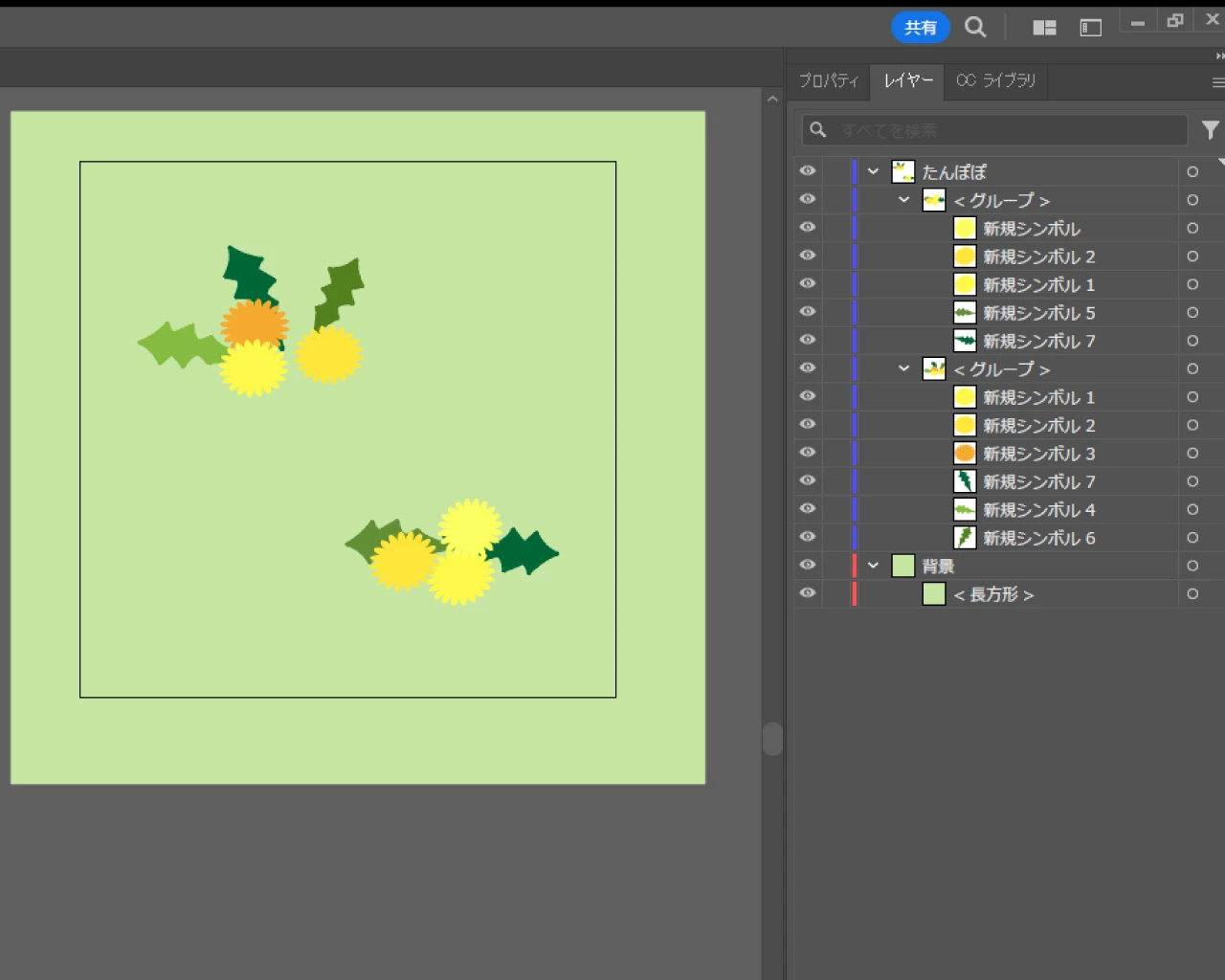

単純化したファイルの画像を添付しましたので、ご覧いただけますと嬉しいです。

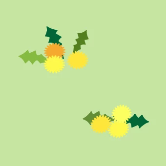

薄い緑の背景の上に、たんぽぽの絵を下から葉→花の順に配置した場合のスクショ画像です。
この状態でWeb用に保存すると、スクショ画像同様の状態で書き出しできるのですが、形式を選んで書き出しすると、たんぽぽのレイヤー内で順序が逆転してしまい、葉が花の上に乗った画像が保存されてしまいます。
すべてのレイヤーが逆になるわけではないので、背景は背景のままの位置です。
