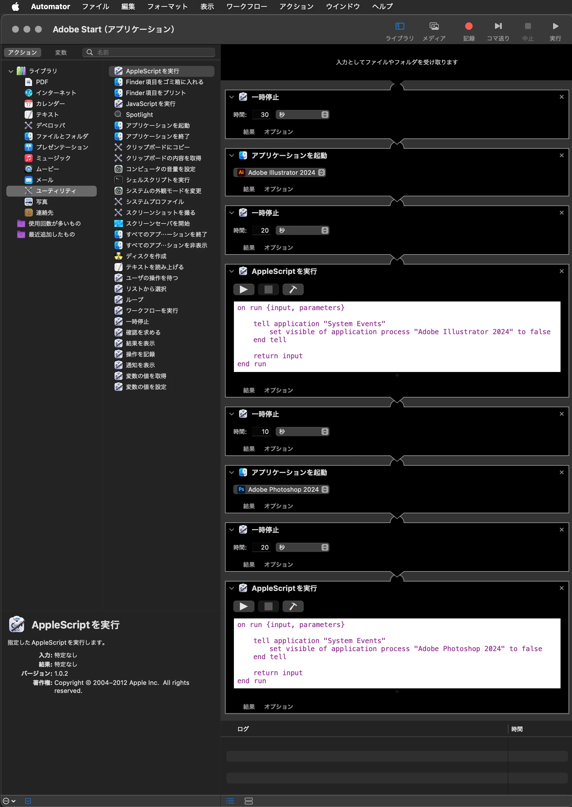

OS の起動時には Adobe CC やその他の起動項目が起動している最中ですから、その時にアプリケーションを起動するのはあまり好ましいことではないと思います。
そのため意図的に追加出来なくしているのか他の理由があるのかは知りませんが、Automator を使って起動するようにしてみたらいかがでしょう。
Automator を立ち上げたら新規アプリケーションを選択してください。
上図のように作ったら適当なところにアプリケーション形式で保存します。一時停止の時間は起動エラーを起こさないために必要ですが、適当に調整してください。
「AppleScript を実行」の部分は立ち上げたアプリが邪魔にならないように隠すためですから無くても結構です。
on run {input, parameters}
tell application "System Events"
set visible of application process "Adobe Illustrator 2024" to false
end tell
return input
end run
set visible of application process "Adobe Photoshop 2024" to false
end tell
return input
end run
アプリケーション形式で保存した Automator のファイルをログイン項目に登録してください。

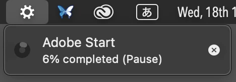

また何らかの理由でアプリを立ち上げたくない場合にはメニューバーから「ⓧ」をクリックすれば起動が停止されます。
