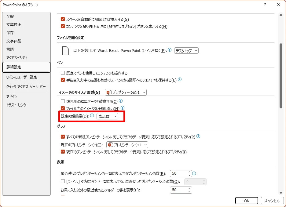

September 3, 2025
解決済みとなっていますが、念のため。
PowerPointの解像度の設定はどうなっていますか?
(デフォルトは220ppiです)
ここを「高品質」、その上の「ファイル内のイメージを圧縮しない」に
チェックが入った状態でPNGファイルを貼り込んだ場合はどうなりますか。
September 3, 2025
返信ありがとうございます。
この設定も変更しておりまして、同じ結果になってしまいました。
もちろん設定変更後に一度PowerPointを閉じて開きなおしてから画像挿入いたしました。

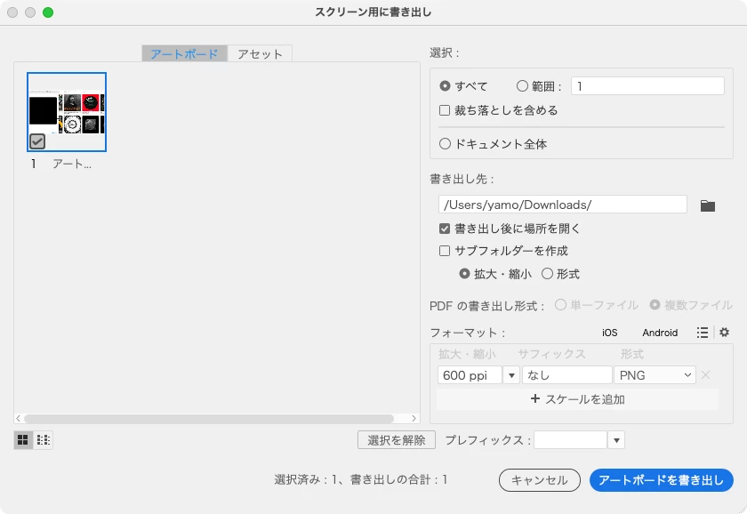

Windowsにpowerpointをインストールしてテストしました。Mac版pptだと画像としてきれいに配置できるんですが、Win版だとオブジェクト配置してもボケますね……
画像貼り込みが最適だと思いますが、「質問用PDF」は実サイズでしょうか?これが小さすぎます。
また、CMYKで作成していませんか?RGBで作成してください。

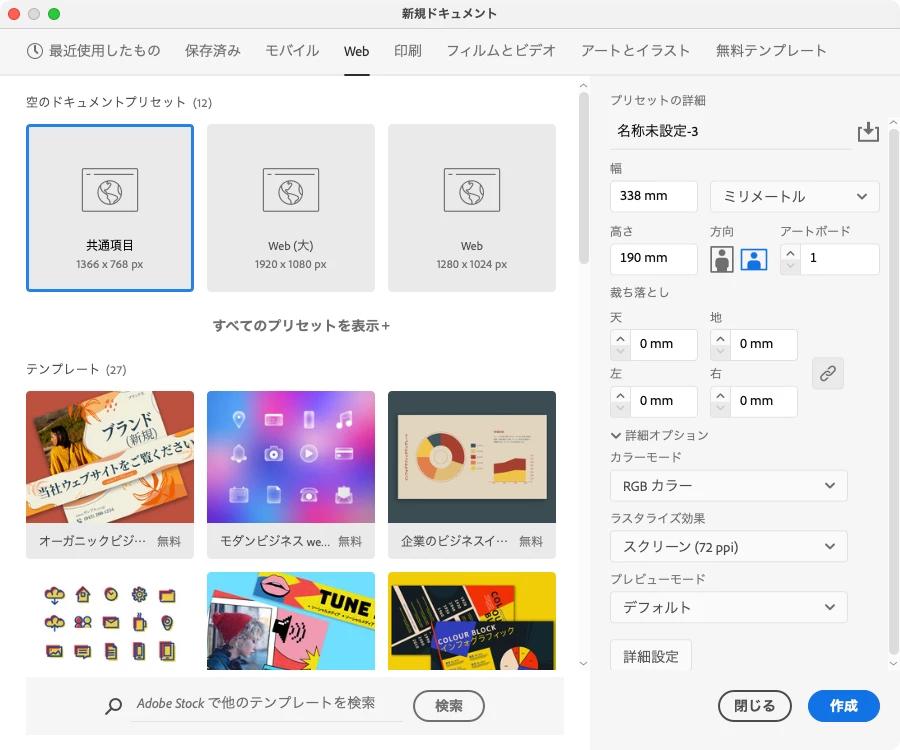

1:Illustrator新規ドキュメントを、
・Webタブを選択
・単位をミリメートルにして
・幅と高さをpptのスライドと同サイズにする(338mm×190mm)
・カラーモードはRGB
・他はいじらずに「作成」 
2:画像として書き出す
・ ファイル>書き出し>「スクリーン用に書き出し」を使う(アートボードからはみ出した分をトリミングしてくれます)
・フォーマットの最初の欄に600ppiと入力して書き出し。
注)プリントしてみて、不具合があるようなら600→400→と落としてください。プリンタ出力程度であれば、よほど小さい文字(6ptとか……)でなければぼやけているようには見えないはずです。
※あとはpowerpointと、プリンター設定次第です。
--Yamonov

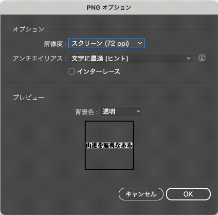

書き出し手段は、メニューバーの ファイル→書き出し→書き出し形式... を使いましょう。理由は省略します。
このあと保存先の指定とファイル形式の選択をする画面が出ます。
今回はPNG形式での書き出しをおすすめします。理由は難しいので省略します。
そのあと「PNGオプション」画面が出ます(スクショはMacのものなので多少ちがうかもしれません)。
↑ このように、解像度のところで「その他」を選択して、脇の値を入力する欄で600ppiに設定します。
600は文字を画像化する際の目安であり、厳格な決まりではありません。
数値が大きいほどこまかくなります。こまかいほどきれいになります。
あとはいいのでOKボタンで進めましょう。
PowerPointに配置しましょう。大まかに、なんとなく保存した画像の4倍こまかく、きれいです。

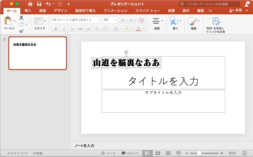

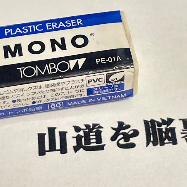

September 2, 2025
>やはり全体にぼやけて印刷されてしまいました
その、ぼやぼや加減がわからない上では推測しかできないのですが
PoertPointへ配置後にハンドルを引っ張って拡大などはしていないでしょうか。
A4サイズのプレゼンテーションならIllustrator側もA4サイズのドキュメント上に、そのまま貼れる寸法で作成しないといけません(本来ベクターのアプリなので拡大しまくっても大丈夫なところですが、今回は画像として書き出しをしているため)
Mac環境ですみませんが、手元でこのぐらいの品質でプリントアウトできております。
