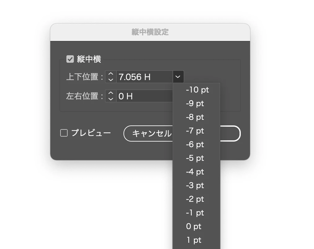

ajabon grinsmith
10月 17, 2022 9:12 午前 UTC
個人的にはクソクリティカルな内容なのですが、いっこうにリアクションがありません。
https://illustrator.uservoice.com/forums/333657-illustrator-desktop-feature-requests/suggestions/35820415-tatechuyoko-s-adjustment-value-is-limited-to-an-in
縦組みテキストの縦中横のシフト量がpoint整数値でしか動かせない。
0.3528mmごとです。大ざっぱすぎる。
翻訳
Ten A
Ten ACommunity Expert作成者
10月 18, 2022 3:28 午前 UTC
これだもんねぇ…
単位はきちんと表示しているのに強制的にポイントに変換してて…
翻訳
ajabon grinsmith
10月 18, 2022 4:18 午前 UTC
ちょっと悪口が入っているので(ちょっとじゃないかも)出しあぐねたんですが、すごいむかし書いた検証記事を貼っておきますっ
http://ajabon.catfood.jp/?p=1219
