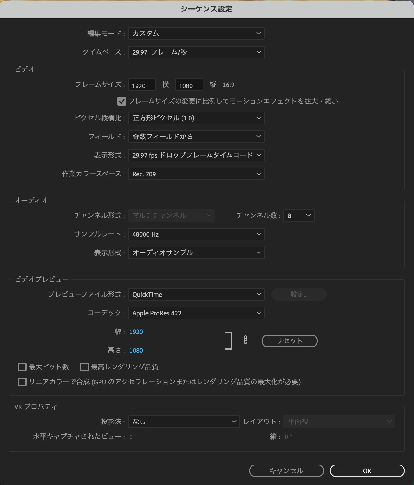

シーケンス
画像参照
インターレースありのいわいるテレビ放送向けフォーマット

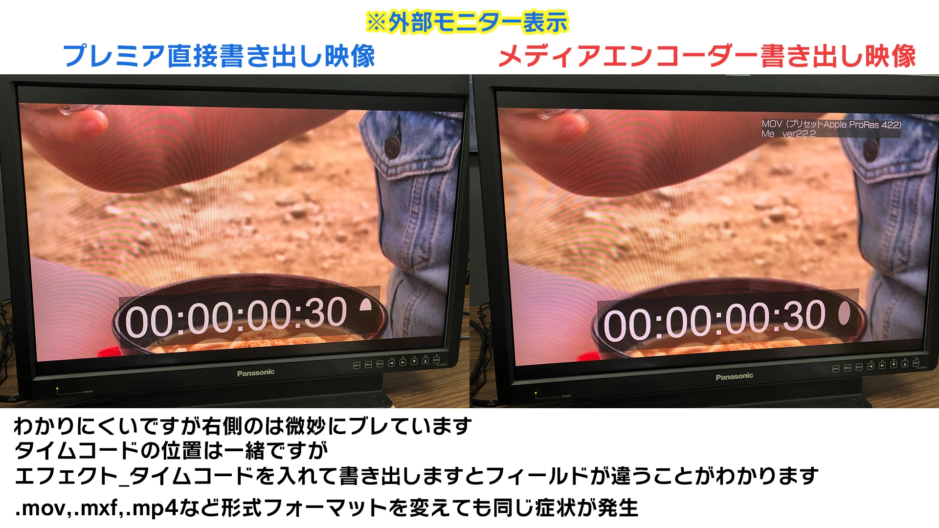

2枚目の画像を拝見しますと、TCキャラのフィールドマークから、右側のモニターはフレーム表示(2フィールド同時表示)で左のモニターはフィールド表示(片フィールドのみ表示)のような気も致します。私自身は※マークのキャラを見る機会が多く、上下タイプのマークは見慣れていないので誤認しているかもしれませんが、再生環境に違いはありませんでしょうか?
説明不足ですいません
書き出した動画のフィールドがどう変わってるか確認のために
エフェクトでタイムコードを表示させて書き出しました
パソコンのモニターではフィールド確認できないので外部モニターでフィールドを確認しました
再生環境はアウトボード(ブラックマジックultra studio4K)からHDSDIで接続したモニターに表示
同一シーケンスに同じタイミングで積んで素材の有効無効で比較
画像の左モニターの方フィールド表示は正常なのですが
右モニターでは両フィールド表示していることになってるので
フィールドがずれているかダブっているかと思います

キャラ表示を表示させているモニターは、Premiere Proのシーケンス上での再生だったのですね。勝手な先入観で、書き出したMXFなどをVTRや送出サーバで再生させた状況をイメージしておりました。
片フィールドのみ表示されているということは、Desktop Video Setupにてポーズ時にシングルフィールド表示する設定でしょうか。
Premiere Proは、Lumetriスコープを表示させると停止時のHD-SDI出力が強制的に片フィールドになったり、意図しない状況になることがありますので、SONYから無償で提供されているCatalyst Browseでご確認いただくと、症状の確認方法としてより確実ではないかと思います。
Catalyst BrowseはVTRのジョグ・シャトルのようにフィールド単位でコマ送りできますので、フィールドの確認も容易です。
