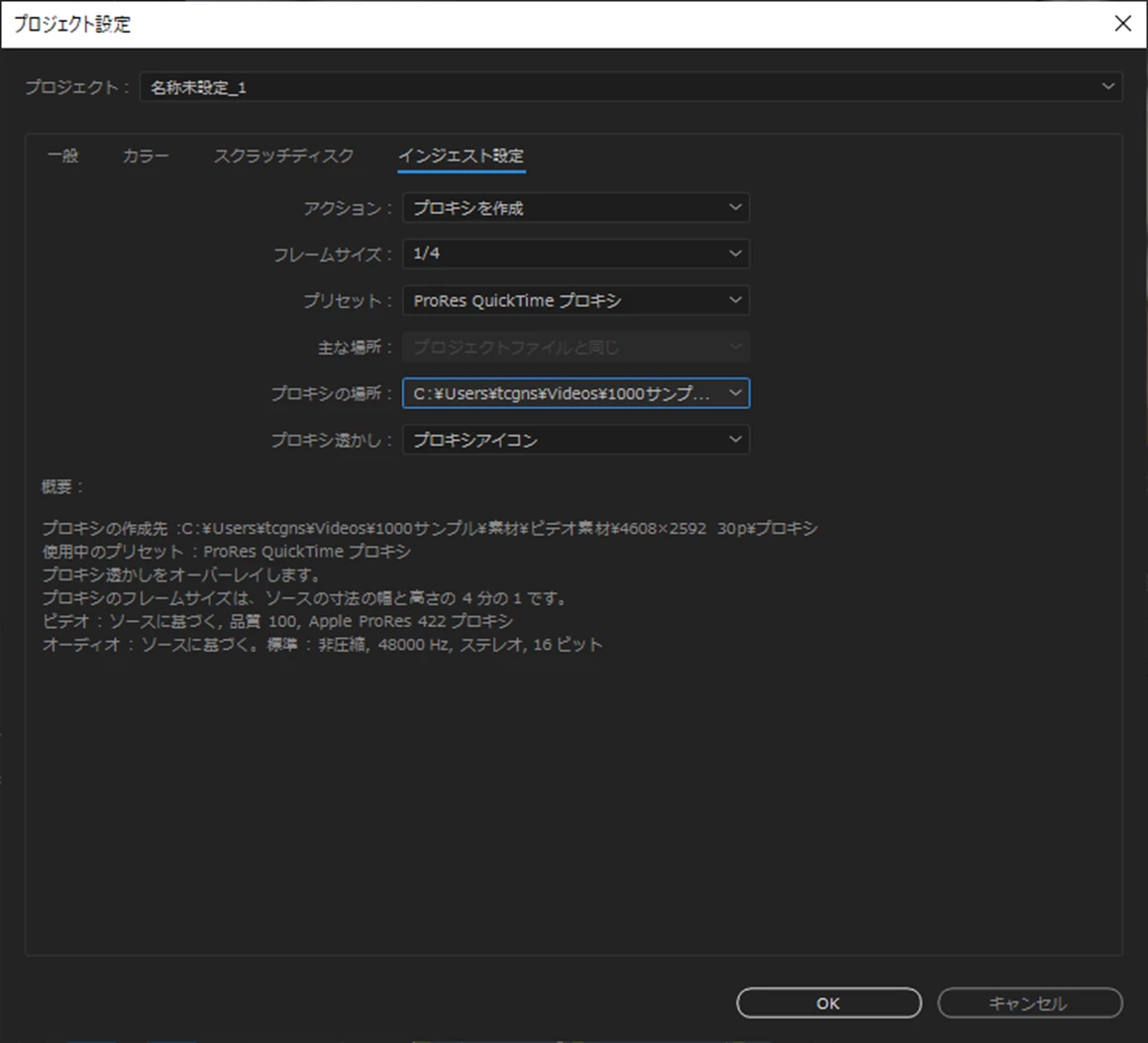

こんにちは、芽生368623074j44 さん
まず、OSとそのバージョン、Premiere ProとMedia Encoderのバージョンを教えて頂けますか。
念のため、Premiere ProとMedia Encoderのバージョンは合わせておきます。また、ご提示のスクリーンショットの「プロキシ作成」ウィンドウで「OK」をクリックしましたか。
私の場合、次のような手順で正常に動作しています。Premiere ProとMedia Encoderともv24.3です。
この手順で再度試してみて頂けますか。
①メニューの「ファイル」→「プロジェクト設定」→「インジェスト設定」を選択します。
②開いた「プロジェクト設定」ウィンドウで、下図のように設定します。
③元のファイルを「プロジェクト」パネルに読み込みます。
④自動的にMediaEncoderが起動し、自動的にプロキシファイル作成され、インジェスト設定の「プロキシの場所」で指定したフォルダーに保存されます。
⑤元のファイルを「タイムライン」パネルへドラッグ&ドロップします。シーケンスが作成されファイルが配置されます。
※「プログラムモニター」の「トランスポートコントロール」部に「プロキシ切り替え」のボタンを表示させておくと便利です。
※プロキシが適用されているかの確認は、「ズームレベル」を100%以上に設定し、「プロキシの切り替え」ボタンの「オン」、「オフ」を切り替えると分かります。
※「プロキシの透かし」は、「プロジェクト設定」ウィンドウで、「プロキシ透かし」項を「プロキシアイコン」に設定し、「プログラムモニター」で「プロキシの切り替え」を「オン」にすると表示されます。

示していただいた手順に沿って試してみたのですが、「プロジェクト設定」の「プロキシの場所」を選択する際に、写真で示していただいた場所が選択肢になく、先に進めない状況です。どうしたらよいでしょうか。
翻訳
150kw
4月 21, 2024 3:22 午前 UTC
こんにちは
情報ありがとうございます。
私の場合ですが、プロキシファイルを保存するフォルダーを用意することにしましたので、
①まず、事前にプロキシファイルを保存するフォルダーを作成しておきます。既設のフォルダーに保存する場合は、新しくフォルダーを作成する必要はありません。
②次に、「プロジェクト設定」ウィンドウで、「プロキシの場所」のメニューを開くと3個の選択肢が表示され、その中の「場所を選択」をクリックすると、プロキシファイルを保存するフォルダーを指定できるようになります。
プロキシファイルの保存先は、自分の指定したフォルダー以外に、「プロジェクトファイルと同じ」等にも設定できますが、自分の指定したフォルダーに保存すれば、分かり易いのではと思いました。
