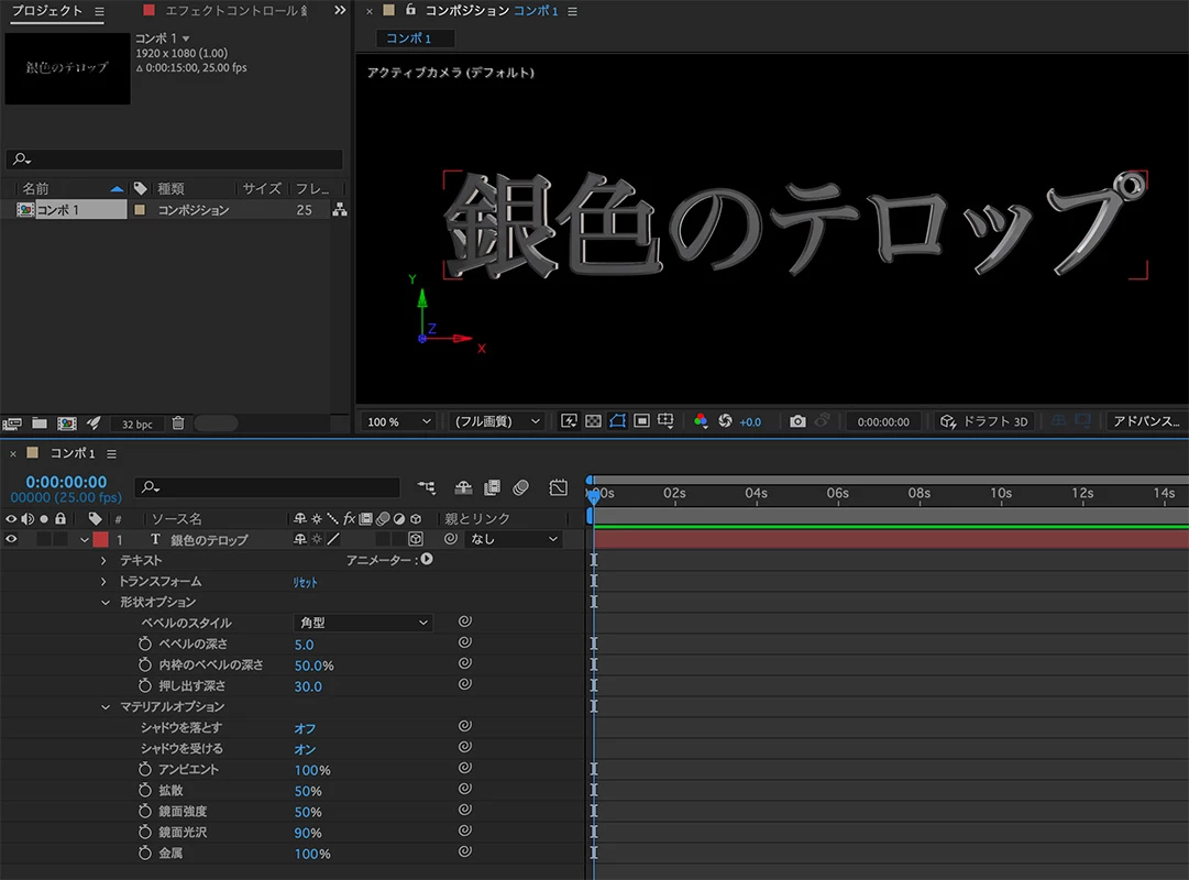

Premiereで作成する方法ではありませんが、
After Effects v24.1から、新しい3D機能が追加されているので、ダイナミックリンク または、モーショングラフィックステンプレートで連携すると比較的簡単に作成できます。

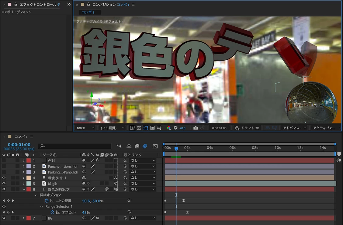

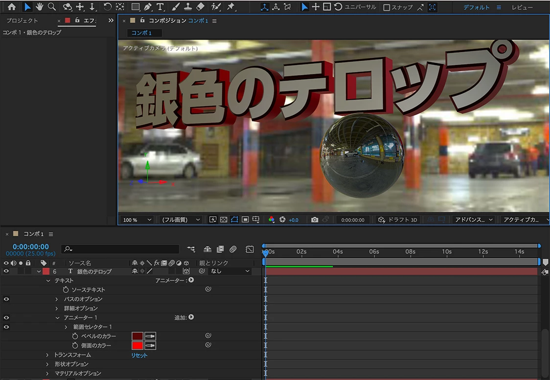

テキストレイヤーを「アドバンス3D」に切り替えて「形状オプション」「マテリアルオプション」を設定すると3Dテキストになります。

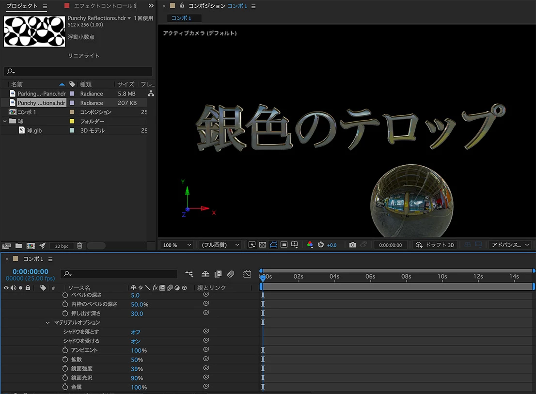

「環境ライト」を追加すると、パノラマ写真・画像を使ったライティングができます。
環境ライトを回転させるとテキストへの映り込みを変化させることができます。

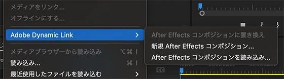

Mukaidaさん返信ありがとうございます!因みにそのAeで作ったテロップはPrで使用する事、更にはプリセットとかに保存し直ぐに使えるようにすることも可能なのでしょうか?すいませんAeを一度も使用したことがなくて、、、
January 23, 2024
方法としては、先の回答にも記しましたがダイナミックリンクとモーショングラフィックステンプレートの2種類あります。
Premireのファイルメニュー/Adobe Dynamic LinkでAfter Effects で作成したプロジェクトファイルを読み込むか、または、新規でAfter Effectsのファイルを作成するか選択します。

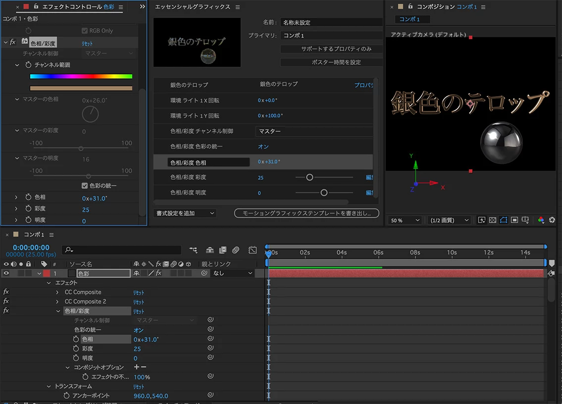

モーショングラフィックステンプレート(MOGRT)は、レガシータイトルに代わるもので、先の回答の添付動画のように、After Effectsでプロジェクトを作成してから、テキストや位置や回転など変更する項目をエッセンシャルグラフィックスに登録してMOGRTを書き出すと、Premiereのエッセンシャルグラフィックスの一覧に表示されるので、それを何度も繰り返して使えるようになります。
[ユーザーガイド]
エッセンシャルグラフィックスパネルを使用してモーショングラフィックステンプレートを作成する
Premiere Pro でのモーショングラフィックステンプレートのインストールと使用
初めてなら、After Effects でテキストを入力して先の回答にあるアドバンス3D設定をしてプロジェクトを保存して、Premiereで読み込んでみてはどうでしょう。
MOGRTは、慣れてから使用した方が良いと思います。
