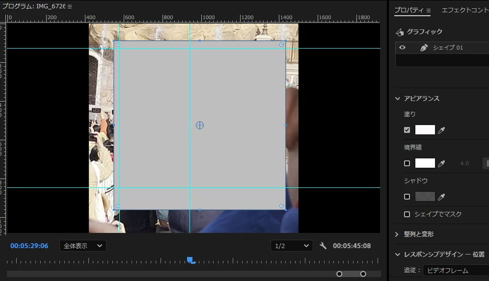

こんにちは、シェイプレイヤーで白を指定しているのに灰色になります。
こんにちは、シェイプレイヤーを作成したところ、白を指定しているのに灰色になってしまいます。原因、対処法をご存じの方はいらっしゃいますか?

Lumetriカラーパネルの「設定」タブの中頃、シーケンスの「カラー設定」や「出力カラースペース」が「Rec.709」以外になっていませんか?「Rec.709」にしてみて正常に表示されれば、カラースペースの設定が何らかの原因で変わってしまったと考えれます。

添付していただいた画像を拝見しますと、背景の実写の白はかなり明るく出ているので異なる原因かもしれないのですが、一応念のためシーケンスのカラー設定とディスプレイのカラーマネージメントの設定状況をご確認いただくといかがでしょうか。
(Premiere Proのバージョンにより、設定方法や表示される項目が異なります。)
たとえば、下記画像のようにHDRのシーケンスを扱う際にディスプレイのカラーマネージメント表示をOFFにしていると、100%の白が灰色のように見えます。
Apr 19, 2025 4:36 AM UTC
Ckun様!
ありがとうございます!
まさにおっしゃられていた、シーケンスのカラー設定とディスプレイの
カラーマネージメントの設定でした!
「カラーマネージメント」をオンにすると白になりました!
ここは全く盲点でしたので助かりました。

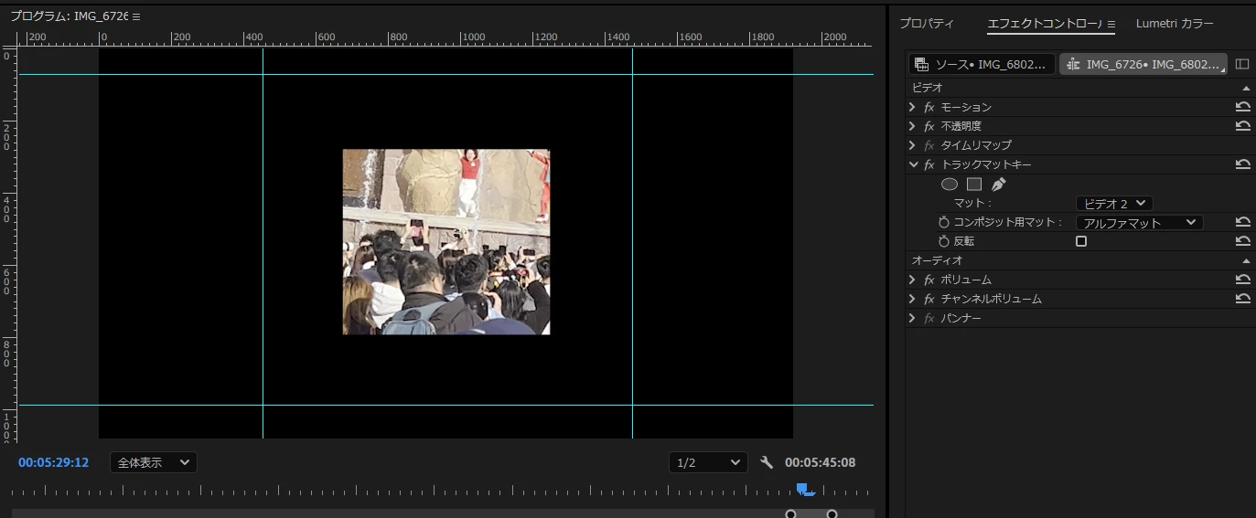

トラックマットキーの切り抜きで二回りほど小さくマスクされてしまう現象は
解決していないのですが、こちら別件でまたフォーラムにあげさせていただければと
思います。この度はありがとうございました。

根本的なところでは、シーケンス設定が最終的な作品の用途と照らし合わせて適切か否かということも重要なポイントになってくると思います。
おそらくシーケンスがHDRになっていると思うのですが、それが意図したものではない場合(たとえば、スマホで撮影した素材がたまたまHDRのもので、それに合わせたシーケンス設定になっているだけ、など)、最終的な用途によってはSDR(Rec.709)へ変更したほうが適切なケースもあるかと思います。
こちらは、実写の映像のスケールが縮小されている(切り抜かれたあとに、スケールで小さくなっている)可能性があるのではないかなと思います。

バージョンは25.2.1となります。(WIN11です。)
<困ってること>
不具合(白を指定しているのにシェイプが灰色に塗られてしまう
 →白色に変えても変わらない。)

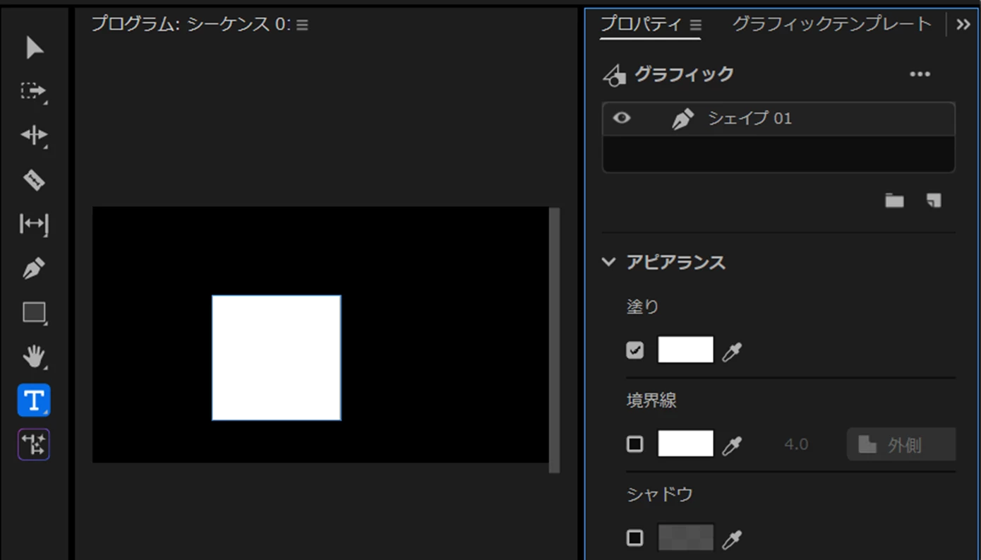

<試してみたこと>
・仮に別の新規プロジェクトでシェイプを作成。(こちらは意図通り白になる。)
・編集→環境設定→メディアキャッシュで「メディアキャッシュファイルを実行」
・環境設定ファイルを初期化
ここまで試して、不具合の出ているプロジェクトを開き、同じようにシェイプを試したところ、
やはり灰色のままで白を指定しても変わりません。
・また、このシェイプを利用し、トラックマットキーで切り抜きを行うと
キャプチャ画像のように二回りほどちいさくマスクされてしまいます。

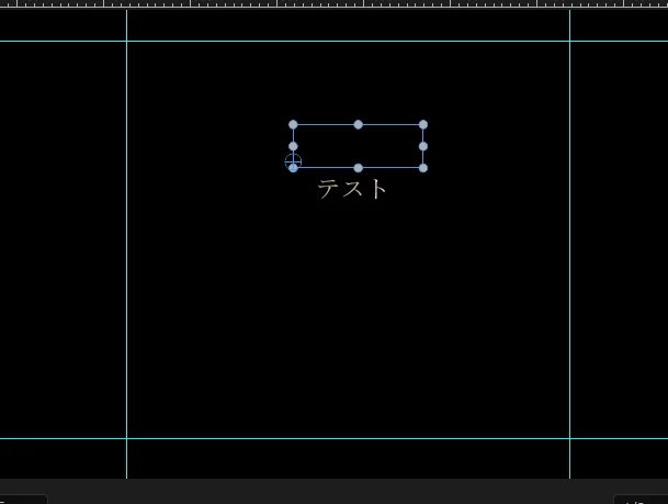

・テキストを試しに売ってみたところ、同じく文字がこのようにテキストのワクから
離れて表示されてしまいます。
このファイルが壊れてしまったんでしょうか・・・。
