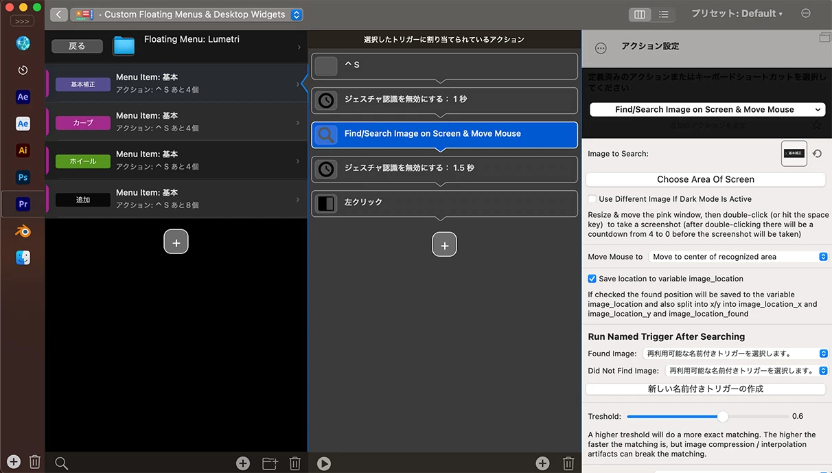

April 2, 2024
BetterTouchTool というソフトを使用するのでMac限定になりますが、ショートカットを作成してみました。
BTTには、色々な機能があり、テキスト検索もあるのですが検知できなかったので、今回は画像検索の機能を使っています。
あらかじめ登録した画像の上にマウスカーソルが移動する機能になります。
添付動画では、スクリーン上のボタンを押して操作していますが、キーボードのキーやマウスなどのデバイスのボタンに割り当てることも出来ます。
画像検索は、よく似た形状の文字列があると反応することがあるので、エフェクトコントロールパネルのメニューは閉じて操作をしています。
但し、スクリーン上にプロパティ名が見えていないと画像検索できないので、作業中にスクロールしていると動作しない可能性があります。
何か別の動作を入れることで対処できるかもしれません。
上下にスクロールするショートカットを作成すれば、瞬時にスクロールできます。

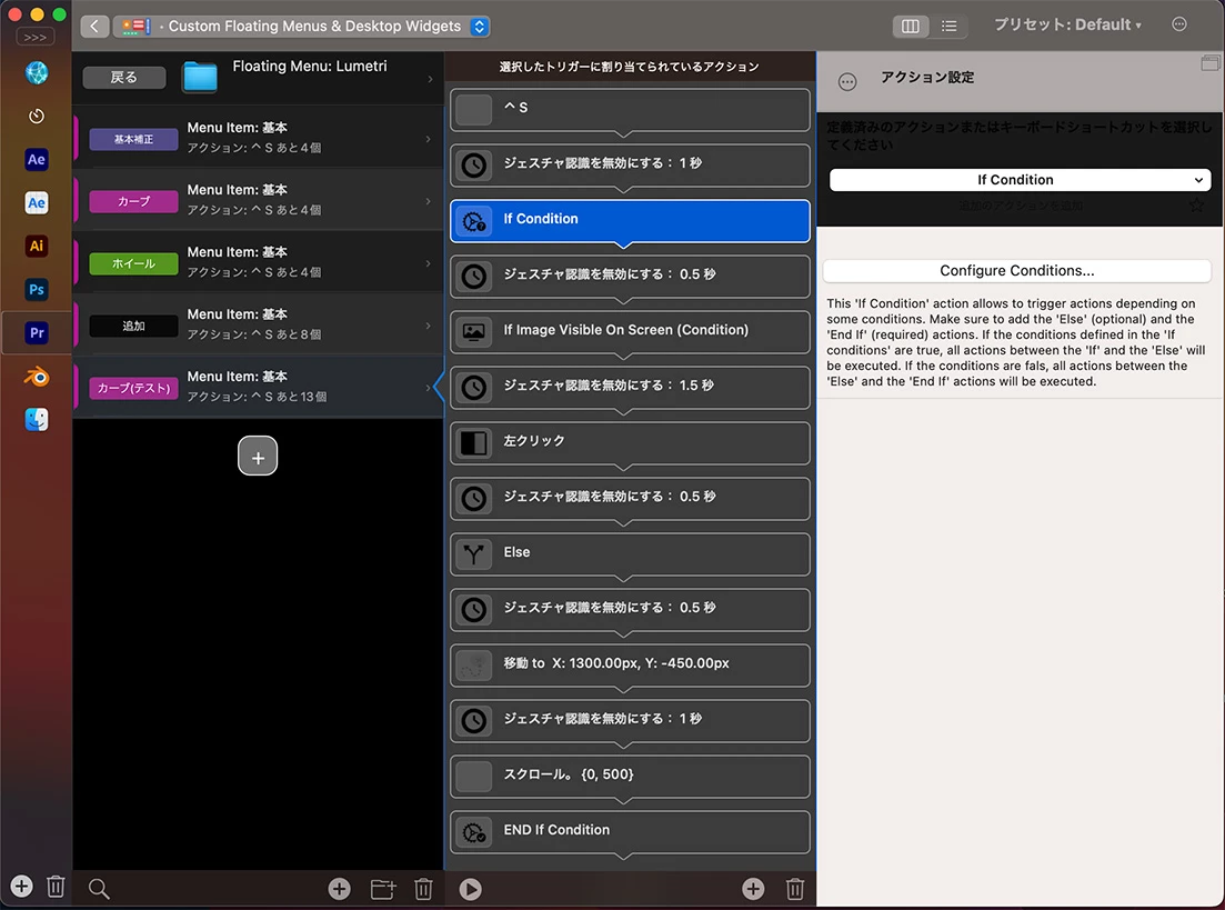

April 3, 2024
返信ありがとうございます。
画像検索できない時の対処として、スクロールのショートカットを使用しても良いのですが、
if条件文を使用して画像が見つからない時は自動で上にスクロールする設定を作ってみたので動画を添付します。
ボタン名:「カーブ(テスト)」

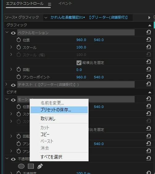

これが正解かどうか確信はないのですが、自分のやっていることを例にあげますね
Adobe製品にはエフェクトの設定などを保存する
「プリセットの保存」という機能があるのはご存知でしょうか?
自分の場合はAEが多いのですが、
例えば、レイヤーにかけた複数のエフェクトを常に使い続けたい
いちいち設定するのがメンドクサイ!そんな時にこの機能を使っています。
PremiereProでも同じように保存が可能です。
※ウィンドウ→エフェクトコントロールで開けます
①自分が色々と適用したエフェクトを右クリックすると
「プリセットの保存」が選択できるようになります。
※複数のエフェクトを選択するとそれも全部含まれたプリセットとして保存できます。
②「プリセットの保存」を適用をします。
③ウィンドウが表示されるので任意の名前を付けて保存してください
これで新しいプリセットが保存されます

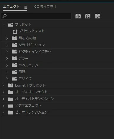

次に、これを読み込む場合ですが
※ウィンドウ→エフェクトで開けます
エフェクトのウィンドウを開くと一番上にプリセットと書かれたフォルダがあります。
そこにユーザーさんが保存したプリセットが格納されているので
次に新しいレイヤーなどを開いた時に、
そこからご自身のプリッセットを選択&適用してみてください
