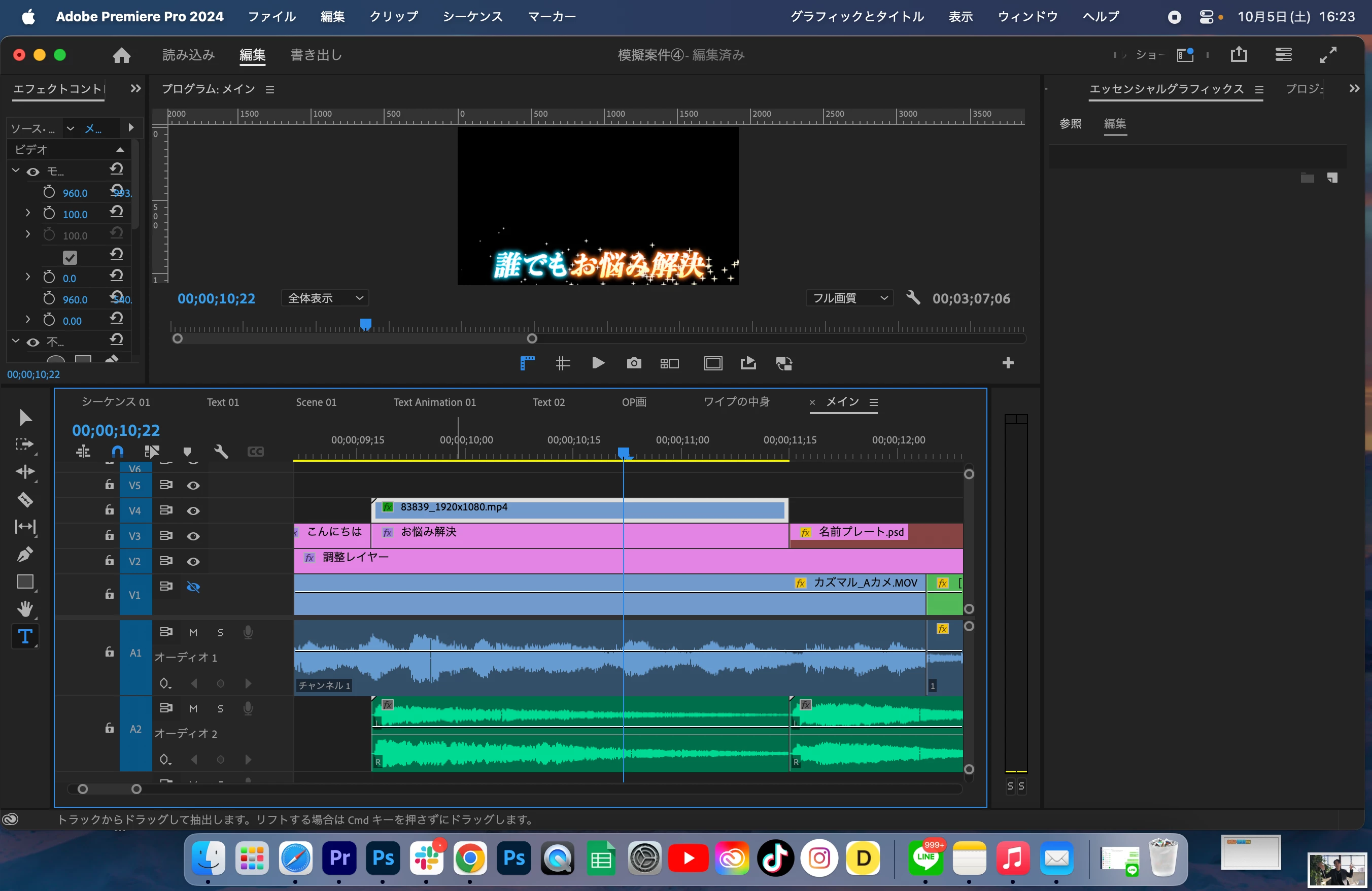

①エッセンシャルグラフィックスでテキストにドロップシャドウを付けると
再生時にシャドウ効果がなくなります。原因がわかりません。。
Googleで検索しても解決できずでした。。
Premiere Pro上で再生するとドロップシャドウの効果が0になります。
但し、停止するとドロップシャドウが反映されます。
また、書き出し後のMP4のファイルでもシャドウ効果は0です。
Premiere Proを何種類かバージョン変更しても解消しませんでした。。
※添付画像あります。

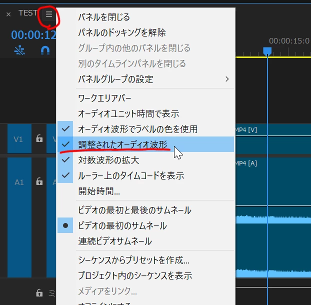

②音声波形の形について
素材を読み込むと以前は山形で表示されていましたが、
ある日突然、中心部から表示される音声波形になってしまいました。
山形表示に戻したいです。。
こちらも原因究明のため検索しましたが、不明のままです。。
こちらもPremiere Proを何種類かバージョン変更しても解消しませんでした。。
※添付画像あります。

画像を拝見すると、キラりんと光るグラフィックも重ねられていると思いますが、
そのグラフィックを取り除いても同じ状況でしょうか?
翻訳
10月 6, 2024 10:42 午前 UTC
Evangelist ittsui 様
コメントいただきありがとうございます。
この動画の有無でもシャドウの状態は変化なしでした。
翻訳

まず一つ目の件ですが、「シーケンス設定」の「リニアカラーで合成」のチェックはどのようになっていますでしょうか。たとえば、この設定を変更していただくと変化はありますでしょうか。
もうひとつ、プログラムパネル右下のレンチアイコンから、「高品質再生」にチェックを入れた場合の挙動はいかがでしょうか。
ふたつめについては、シーケンスのタイムラインにある「三」のようなボタン(ハンバーガーボタン)から、「調整されたオーディオ波形」を選んでいただくといかがでしょうか。
翻訳
10月 5, 2024 4:09 午後 UTC
Ckun 様
ご返信いただき、誠にありがとうございます。
ご教示いただきました、
①
・「シーケンス設定」の「リニアカラーで合成」のチェック有無でも
変化なしでございました。
・プログラムパネル右下のレンチアイコンから、「高品質再生」にチェックを
入れましたが、変化なしでございました。
②
おかげさまで、山形に戻りました!
ありがとうございます!!
翻訳
Ckun
10月 6, 2024 2:01 午前 UTC
「調整されたオーディオ波形」については解決したとのこと、状況のご返信、ありがとうございました。
