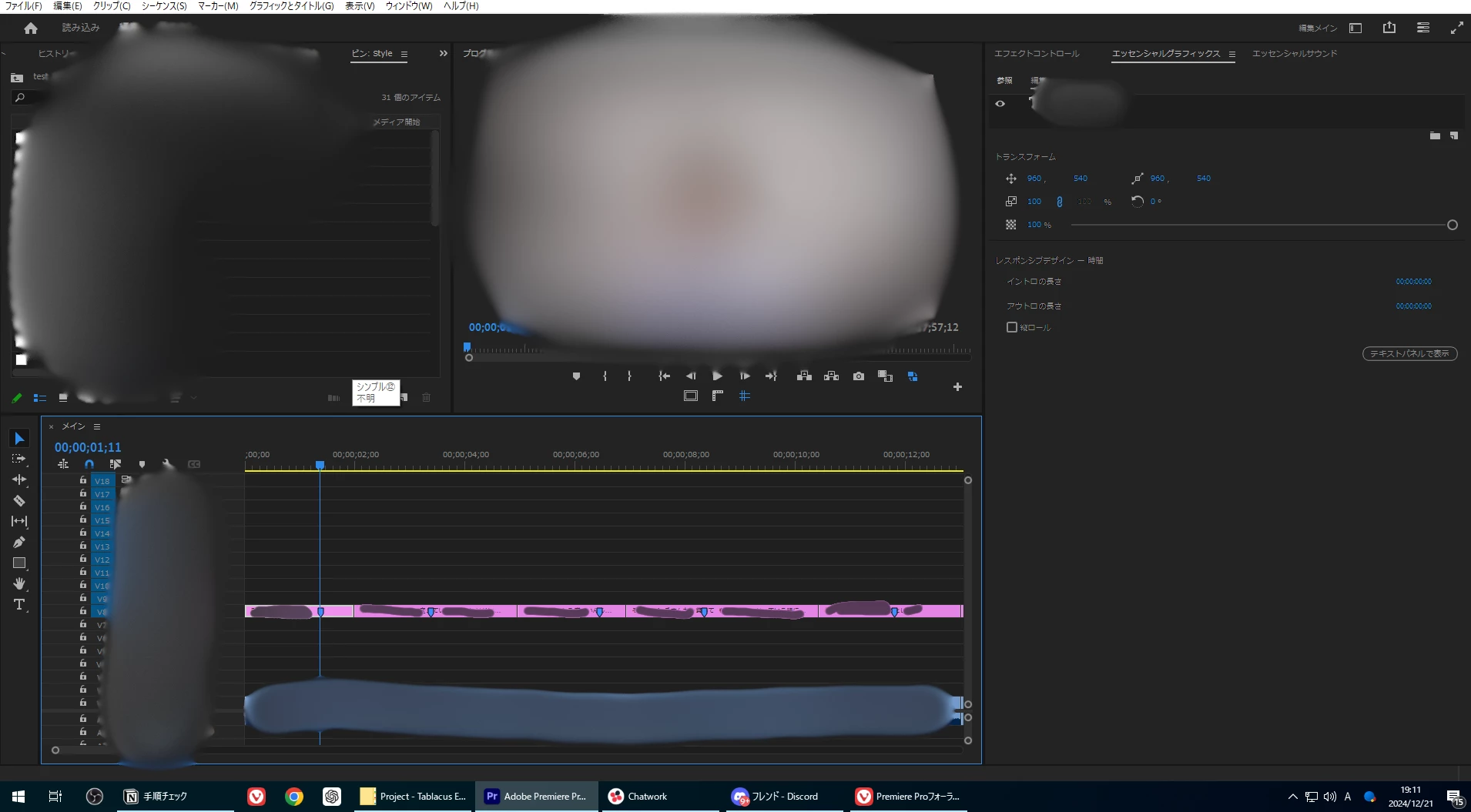

エッセンシャルグラフィックスにマーカーを付けると、全てのクリップにマーカーが付いてしまう
テキストを入れているクリップにマーカーをいれると、そのクリップ以外のテキストの入ったグラフィックスのクリップの全てにマーカーが付いてしまう現象が発生してしまいました。
例えば、先頭のクリップにマーカーを付けると、他のクリップも同じような位置にマーカーが打たれます。(画像のような状態)
おそらくバグと思われますが、解消する方法があれば教えていただけないでしょうか。
該当のクリップは、VrewにてSRT出力したものを、キャプションとして取り込んだ後、グラフィックにアップグレードしたものです。
※この場合でも以前までは発生したことがありませんでした。
なおクリップをコピーをしても、コピー後のクリップにも同様にマーカーが打たれてしまいます。
完全に新規にエッセンシャルグラフィックスのクリップを作成した場合は、マーカーが打たれませんでした。
※私の予想ですが、クリップが同一扱いになっている?

私はVrewを使用しておらず、解決策はわからないのですが、この症状自体は既知のものですので、もしかすると解決につながる糸口になるかもしれないと思い返信してみます。
シーケンス上で同じ素材を複数使用している場合、そのうちのひとつにマーカーを打つと、シーケンス上の同一のクリップ・場所にマーカーが付きます。
グラフィッククリップの場合、あるクリップを作成してそのクリップを「複製」して文字を書き換えたりした場合でも、マーカーについてはなぜか同じクリップとして扱われることがあります。
こちらの動画は、Premiere Pro上でOptionキーを押しながら複製して作ったグラフィッククリップを用いた例です。(都合によりMac版での様子です。)
この症状について調べてみるとグローバル版にて「バグではないか」といったことが書かれたスレッドが見つかりましたものの、これ以上の情報は見つけられませんでした。

12月 22, 2024 4:13 午前 UTC
情報大変有難うございます。
他に類似症状になった方がいるということですね。
いただいている内容の、複製時にクリップのマーカーが複数に付く現象については別途確認しておりました。
今回とは別に、これはこれで困っている状況です。
※そのためなるべくクリップを複製しないような使い方を強いられています。。
そのため、そこからも推測してクリップ情報が同一化している?ときにクリップマーカーが一括でつくような感じではないかと考えておりました。

私も確認したところ、Vrewの.srtファイルを読み込み、キャプションをグラフィックにアップグレードした後、先頭のグラフィッククリップを選択してマーカーを打った場合、他のクリップにはマーカーは付きませんでした。先頭のグラフィッククリップを選択しない場合はシーケンスマーカーが打たれました。

目的としては、クリップへマーカーを付けることとなります。
シーケンスへのマーカーは可能ですが、クリップへマーカーをつけたいため、こちらの方法を教えていただければ幸いです。
また、現象が発生している動画を参考として添付いたしました。
翻訳
12月 21, 2024 10:58 午前 UTC
追記ですが、おっしゃるとおり、通常はsrtファイルからの読み込みでもこの様になったことがなく、対処方法がないか探しているところです。
