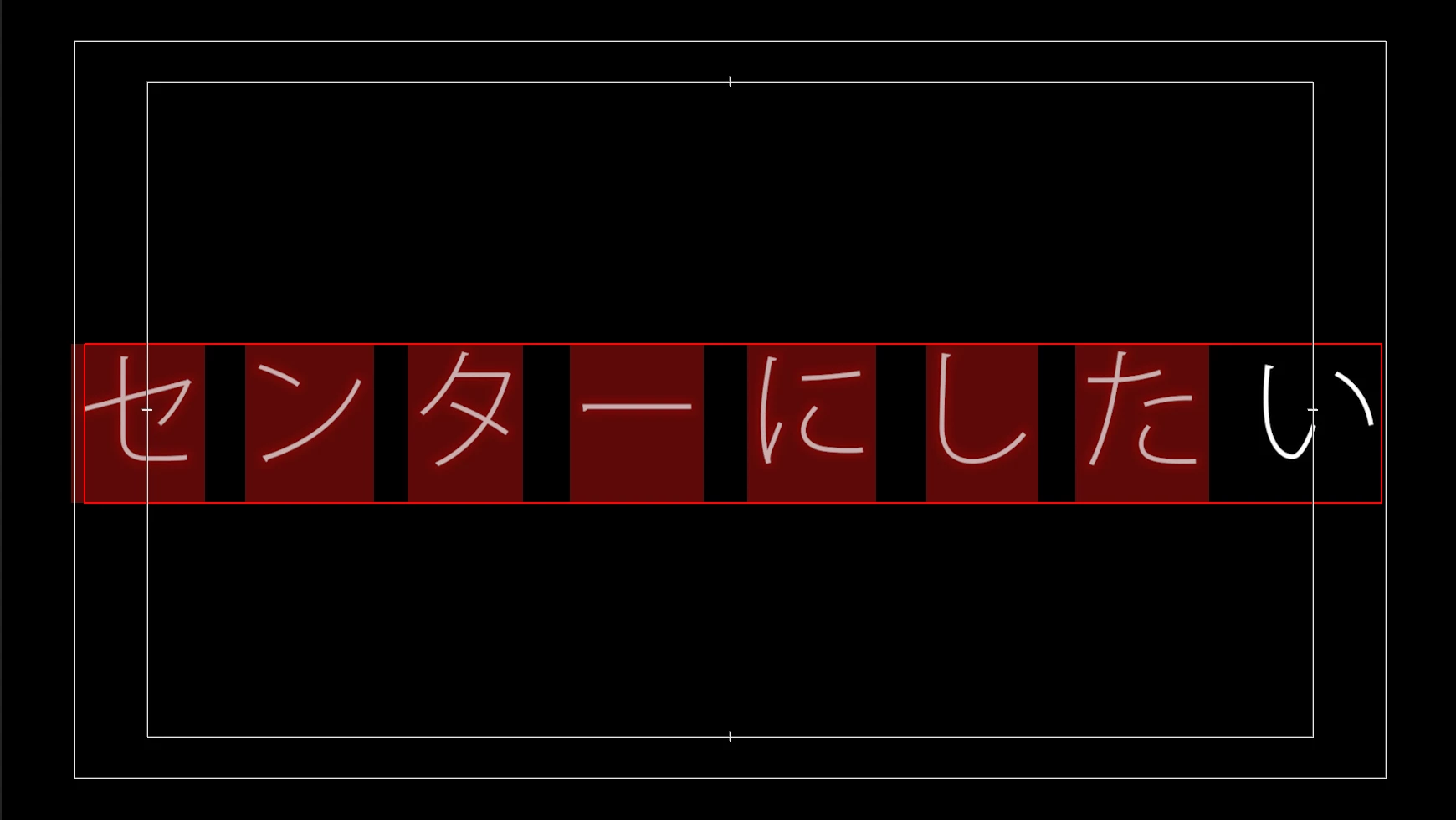

エッセンシャルグラフィックスでテキストを打ち込み、「整列と変形」から水平方向と垂直方向に中央揃えをしたものが、添付画像です。
テキストにある赤い枠(バウンディングボックス?)を基準にセンターになっているようでして、赤い枠内のテキスト右と下に微妙に空白があることで、テキストがセンターに来ません..!

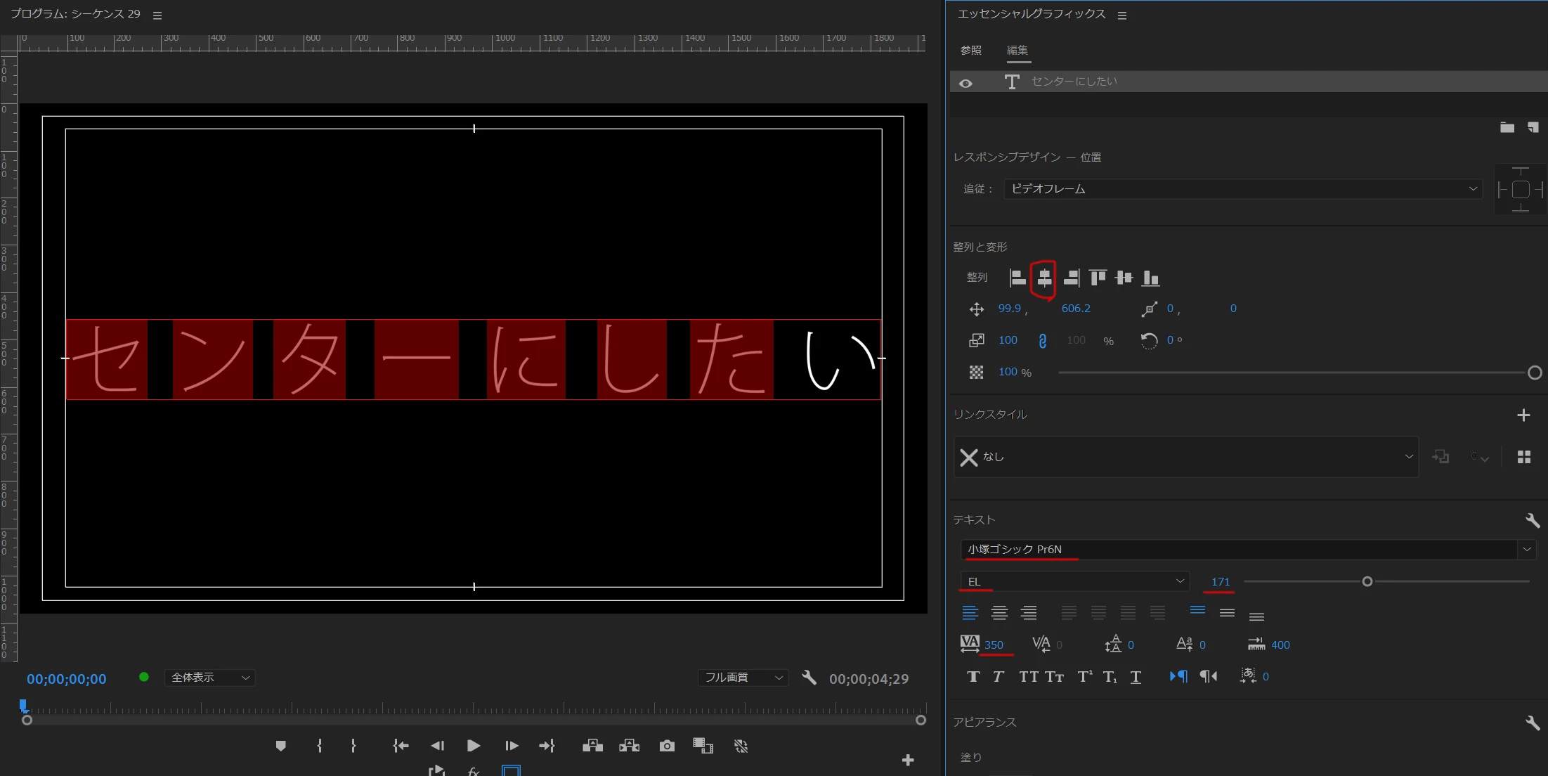

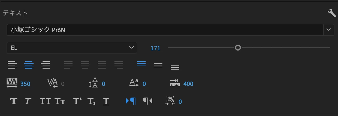

添付していただいた画像を拝見しますと、トラッキング(V/A)で文字間を広げているようですね。
この場合、トラッキングで幅を広げる際、最後の文字(この場合は「い」)を選択せず、「センターにした」を選択してトラッキングで広げていただくと良いのではないかなと思います。
【追記】
maruweさんと同じフォント・サイズ等の条件で試した結果の画像を追加いたします。
(Windows 10, Premiere Pro v24.6.3)
トラッキングは、「文字間隔を広げる機能」というよりは、「文字の右側の空間を調整するもの」と捉えていただきますと、今回のようにトラッキングで広げたときに右側に余計な空間がてきる(結果的にセンターからやや左にズレる)理由が理解しやすいのではないかなと思います。

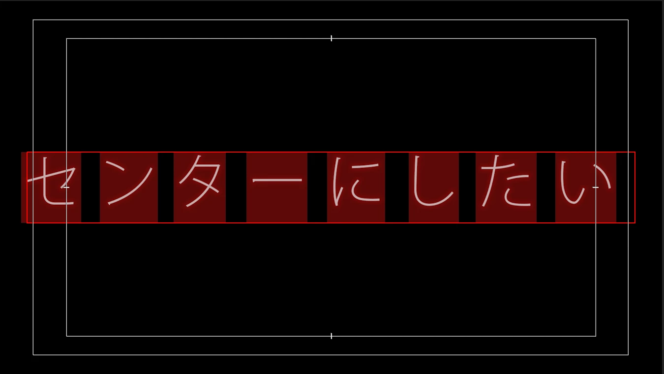

実際にやってみたのが添付画像なのですが、Ckunさんのと見比べると同じ条件でも自分のは赤い枠(テキスト入力ボックス)の下部分に空間があり、Ckunさんのは文字に赤い枠がぴったりくっついているように見えるのですが、こちらはなぜだか分かりますでしょうか?

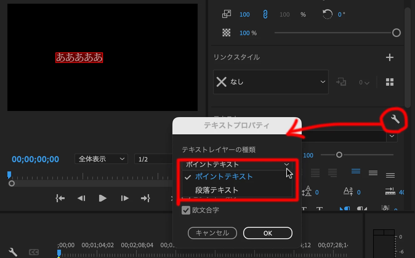

すみません、下の隙間まできちんと確認していなかったのですが、「段落テキスト」(文字を増やしても、赤い枠が大きくならずはみ出した文字が表示されない)をお使いでしょうか?
私の例では、「ポイントテキスト」を使用しておりました。「段落テキスト」の場合は、テキストボックスの下部をドラッグ&ドロップで少し上げてやると隙間が減ってゆくと思います。

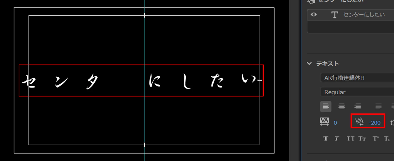

①どうしても気になるようでしたら、
・右端の文字の右側でカーニング調整してから、「水平方向に中央揃え」を適用します。
・「整列と変形」項の「位置」の左側数値で文字全体の位置を調整します。
・上記2種類の方法を併用します。
