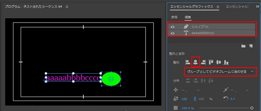

    ①「エッセンシャルグラフィックス」パネルでテキストレイヤーとアイコンのレイヤー(ここではシェイプレイヤー)を作成し、位置を決めて配置します。
    両レイヤーを選択し、「配列」で「グループとしてビデオフレームに合わせる」に設定して、「水平方向に中央揃え」をクリックします。これで基本の位置が決まります。

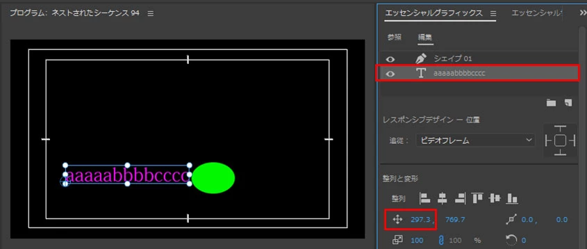

    ②グラフィッククリップを選択し、メニューの「グラフィックとタイトル」→「モーショングラフィックステンプレートとして書き出し」を選択し、例えば「ローカルテンプレートフォルダー」へ書き出します。
    ③「ローカルテンプレートフォルダー」から対象の「モーショングラフィックステンプレート」をビデオトラックにドラッグ&ドロップで配置します。
    ④テキストを変更します。テキストを上下方向は動かさず、左右方向を「アニメーションの位置を切り替え」の左側数値で動かしアイコンとバランス良く配置します。

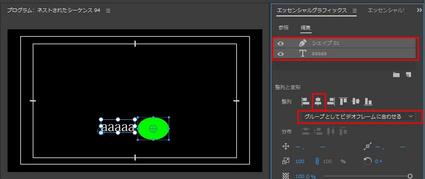

    ⑤両レイヤーを選択し、「配列」で「グループとしてビデオフレームに合わせる」に設定して、「水平方向に中央揃え」をクリックします。

    次の方法はいかがでしょうか。環境は、Windows 10 v21H1+Premiere Pro v23.0~です。Premiere Pro v22.x以前ではこの方法は使用できません。

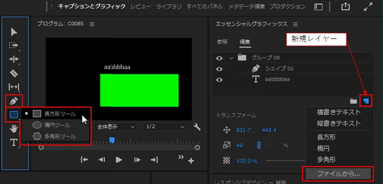

    こんにちは
    >エッセンシャルグラフィックスの中に画像入れ込めるということ初見でした!!!
    この画像は「長方形ツール」、「楕円ツール」、「多角形ツール」、「ペンツール」で描くシェイプですよね。
    シェイプとは別に映像ファイルや画像ファイルも読み込めますよ。こちらは、「新規レイヤー」をクリックし、開いたメニューから「ファイルから」をクリックすると、読み込むことができます。
