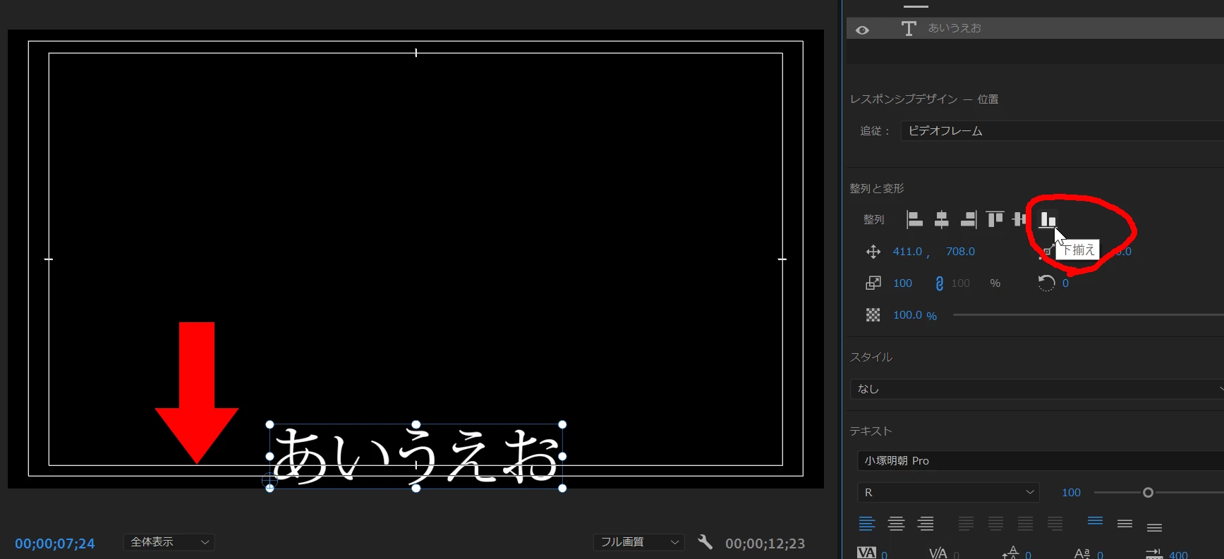

エッセンシャルグラフィックス セーフマージンに準じての整列ができない
エッセンシャルグラフィックスの編集において、
「整列と変形」→「下揃え」「上揃え」アイコンを押すと、毎回画面いっぱいのギリギリまできてしまいます。
「プロジェクト設定」→「一般」→「アクションおよびタイトルセーフエリア」で%を設定しても
その設定に準してくれません。
以前のPCではできてた気がするのですが、なぜかこのようになってしまいました。
テロップを毎回目視で直しており非常に困っております。
どなたか、解決法をご存知ないでしょうか?

ご要望の内容は、下記画像で例えますと、「下揃え」を押下した際に画面の最下部ではなく赤矢印の先端部分で示した「タイトルセーフエリア」の枠に接してほしいということですね。
あいにく私自身はPremiere Proのテキスト機能をほとんど使用していないので、これまでのアップデートの過程でその機能が実装されたり無くなったりしたかということはすぐには分からないのですが、記憶の限りでは以前から今のような仕様(画面の最下部にくっつく)だったように思います。
強いて申しますと、現在は廃止されてしまった「レガシータイトル」では、下部のセーフエリアに合わせる機能があったかと思います。
Premiere Proのテキスト機能にお詳しい方もこのフォーラムに参加されていますので、該当する機能や代案(私が思いつくのはスマートな方法ではないのですが、塗りを無しにした透明なシェイプを予めセーフエリアに接するように配置して選択範囲に揃えるなど……)など詳しい情報が寄せられることを期待いたしますが、もし良い方法が無いようでしたら要望としてあげていただくのも一つの方法かもしれません。

まさしく、添付いただいた画像の通りです。
確かに、「レガシータイトル」を使っていた時の記憶と混在していたかもしれません…
モヤモヤの正体がちょっと見えたので、スッキリしました!

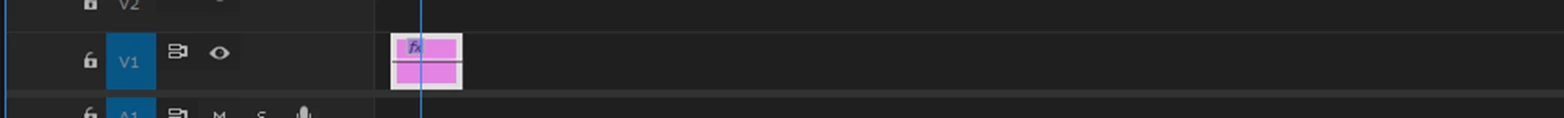

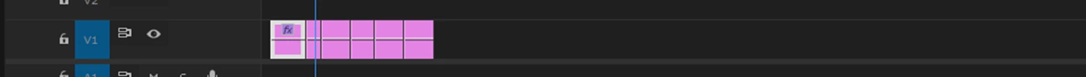

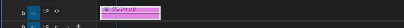

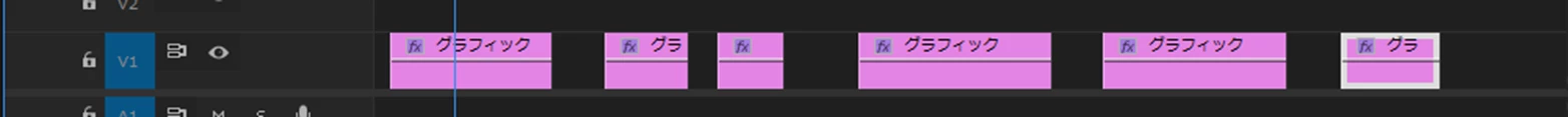

その場合は、
①基準となるテロップを作成します(フォント、フォントサイズ、塗りやストロークのカラー、位置等)。
②デュレーションは、テロップクリップが何個必要かを考量し、多少長めに伸長します。
③このテロップクリップをレーザーツールで切断し、テロップクリップを必要個数作成します。
④切断したテロップクリップそれぞれを所定に時間に移動し、デュレーションを調整します。
⑤それぞれのテロップクリップで文字を打ち変えます。
