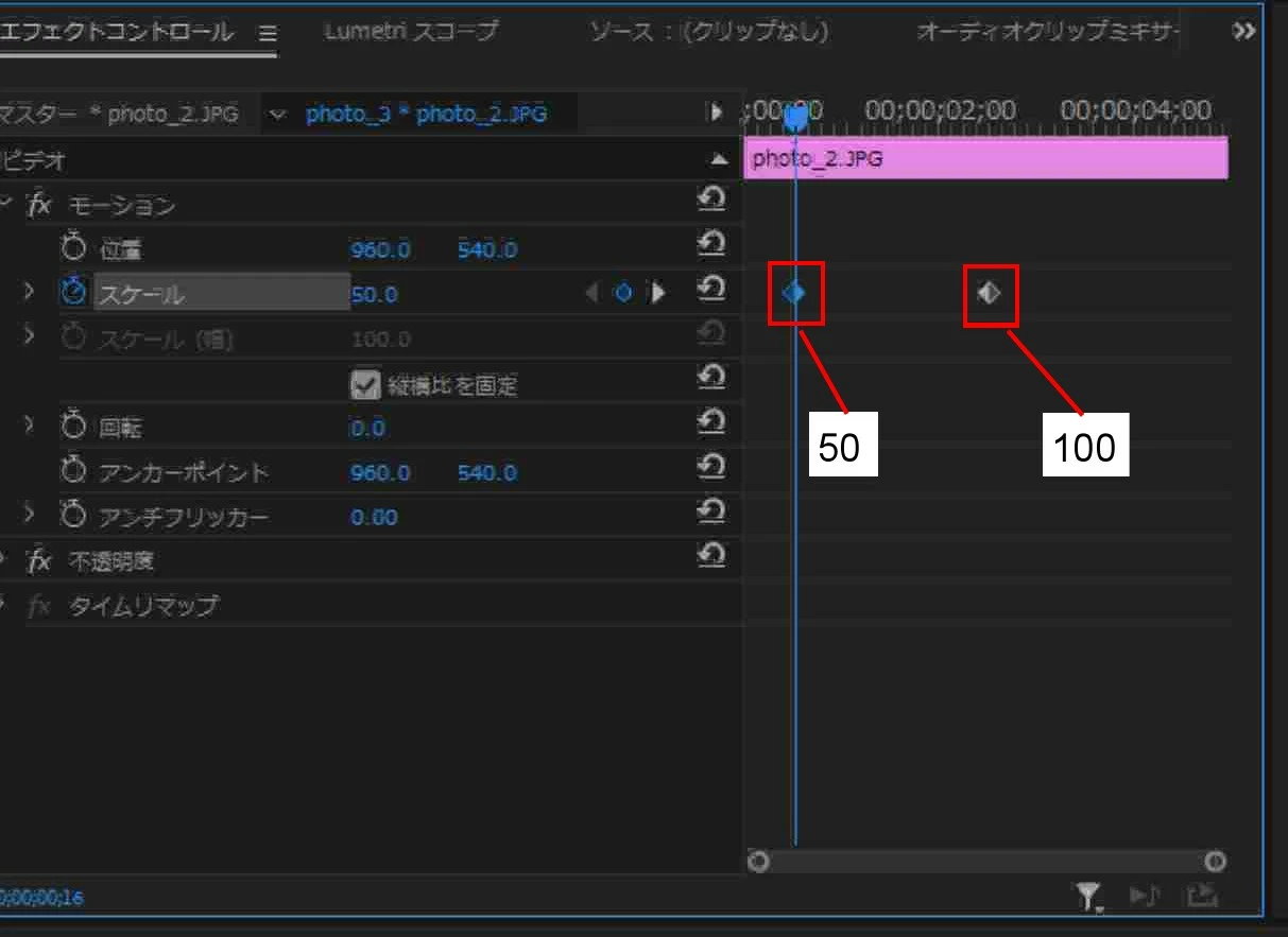

HT@@@@@作成者
8月 9, 2020 2:32 午前 UTC
ご返信ありがとうございます。
この画像で宜しいでしょうか?
50→100に動かしていくと、画像が拡大していくと思うのですが、100の部分に到達するまで拡大せずに100の部分に到達すると一気に拡大されるような症状になっています。

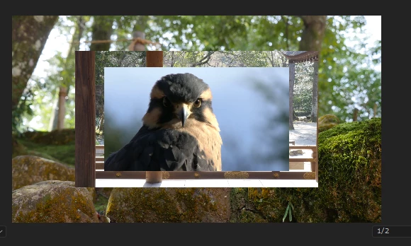

>動画素材と画像素材を重ねてスケールすると・・・
ここの意味が良く分からないのですが。調整レイヤーでスケールするということですか。
この部分の画像です。
鳥の画像が動画なのですが、スケールを設定してキーフレームに同じ値を入力し再生すると、画像と動画が少し時間がずれながら拡大していくような感じです。
この動画の始まりのキーフレームと終わりのキーフレームの値を0に設定すると動画は見えない状態になると思います。
その時は画像だけが拡大しているように見えるという意味になります。
説明がわかりにくく申し訳ございません。
