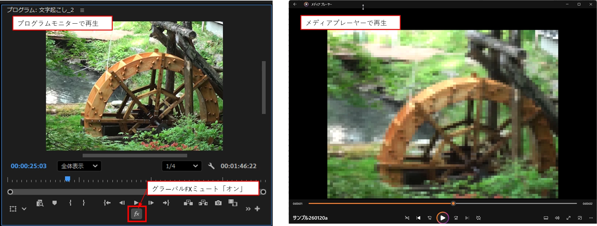

エフェクトをかけてもプログラムモニターには反映されず、書き出すと反映されている
こんにちは。
困ったことになっているので、原因と解決方法があれば教えていただきたく存じます、
PremiereProVer26.6です。
以前は問題なかったのですが、ここ数日エフェクトをかけても、
プログラムモニターで見る限り、反映していません。
<考えられる原因> → 自分が思うだけかもしれませんが…
数日前、60fps素材を2カメ編集したところ、途中から画面がカクついてしまい、キャッシュを削除したり対応しました。(シーケンスを30fpsに設定して作業したところ改善されました)
そのせいかわかりませんが、以前は正常だったのに、
プレビューではエフェクトがかからず、なぜかMP4書き出しをしたものには
エフェクトがかかっています。
なおす方法を知っている方いらっしれば、教えていただけると
大変助かります🙏

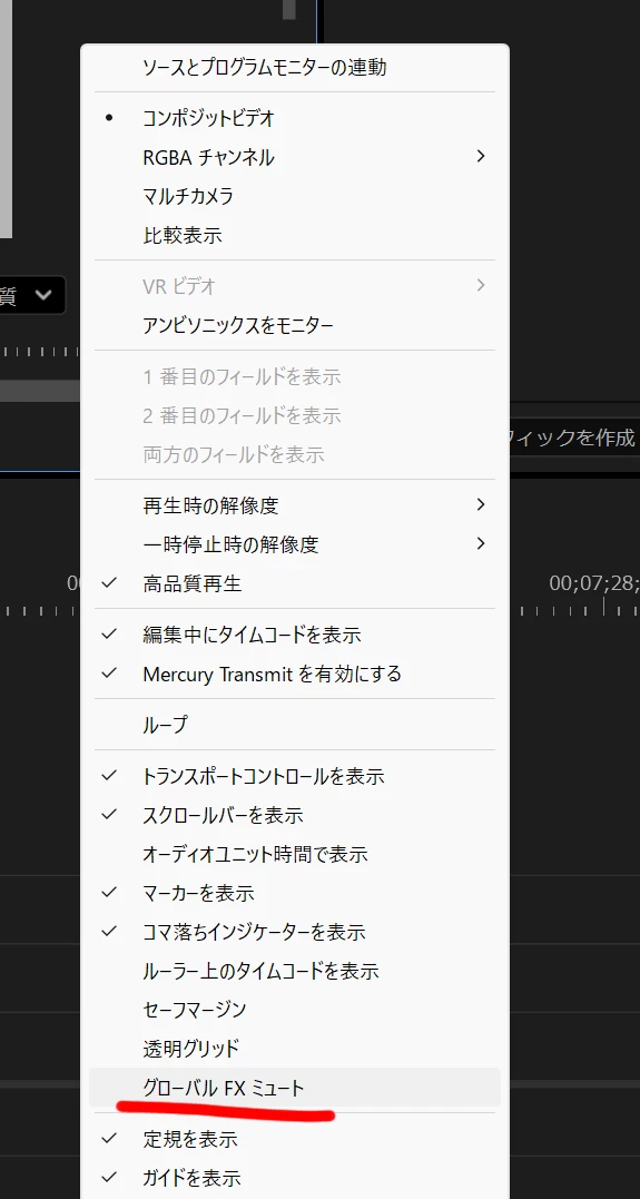

Ckun
1月 20, 2026 6:24 午前 UTC
なにかの操作の過程で、「グローバルfxミュート」という機能をONになさっていないか、ご確認いただくといかがでしょうか。
プログラムパネルにあるレンチアイコンの「設定...」ボタンから確認ができます。
【追記】
すみません、返信の投稿が無いことを確認してから下書きをコピペして投稿したのですが、なんと37秒差で重複する内容の投稿となってしまいました。不可抗力ということでご容赦くださいませ。
※同一機能ではありますが、一応異なる方法のご紹介なので、そのまま残しておきます。

150kw
1月 20, 2026 6:23 午前 UTC
こんにちは、???@???? さん
OSとそのバージョンも教えていただけますか。
>プレビューではエフェクトがかからず、なぜかMP4書き出しをしたものにはエフェクトがかかっています。
推定ですが、プログラムモニターの「トランスポートコントロール部」の「グローバルFXミュート」ボタンが「オン」になっていませんか。「オン」になっていたら「オフ」にします。
「グローバルFXミュート」は固有エフェクト(モーション、不透明度、タイムリマップ)を除くエフェクトを一時的に無効化して、重いエフェクトが適用されている場合などプレビューの高速化、また、エフェクト適用有無の比較確認するために使用されます。
また、「グローバルFXミュート」は「プレビュー用」の設定であり、ボタンが「オン」でエフェクトが「無効」になっていても、書き出し時はエフェクトは自動的に「有効」になります。

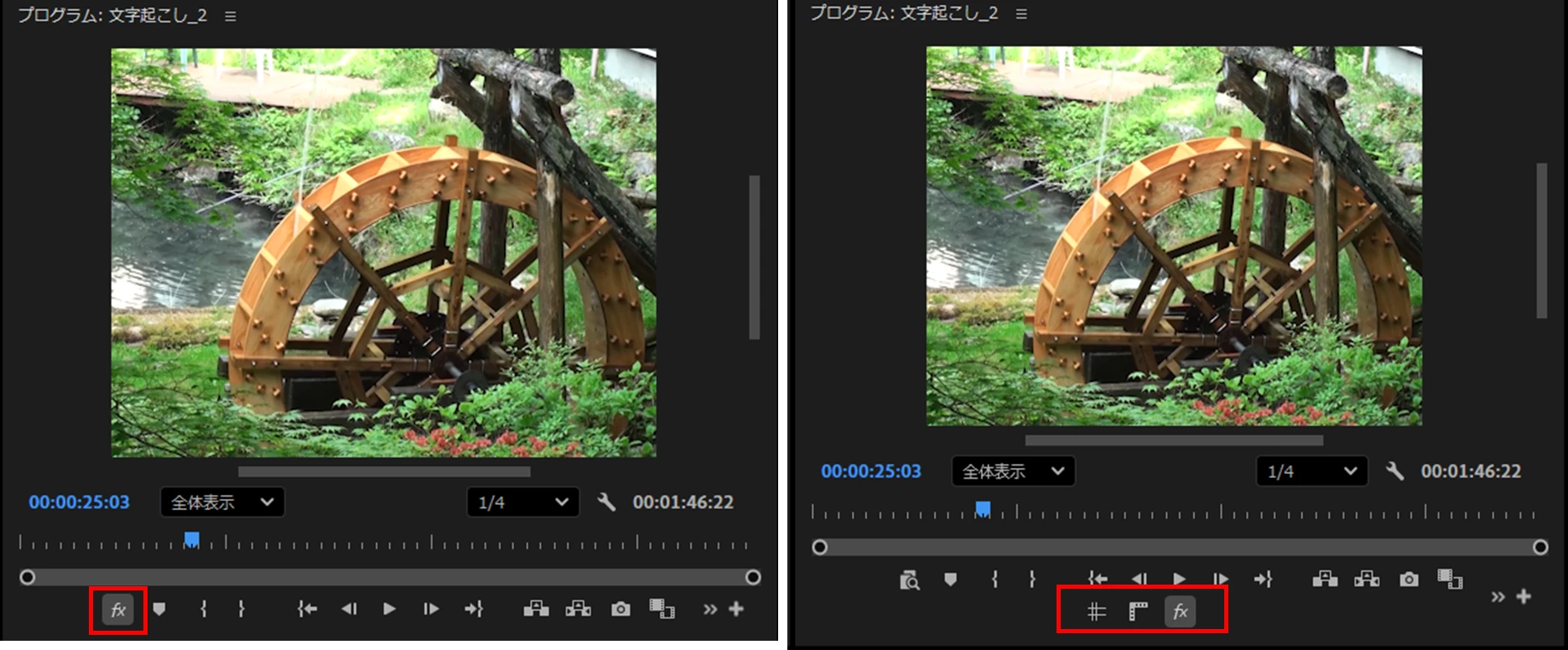

150kw
1月 20, 2026 8:14 午前 UTC
>プログラムモニターのfxが、知らぬ間に押されていました
以前はボタン「オン」の色は「青色」で識別容易であったと思いますが。いつのバージョンからか「グレー色」になり見分けしづらくなってしまいましたね。
「FX」ボタンを端に配置する、多用するボタンを2行目に配置する等少しでも識別容易化を図ると工夫をすると良いかなと思います。
