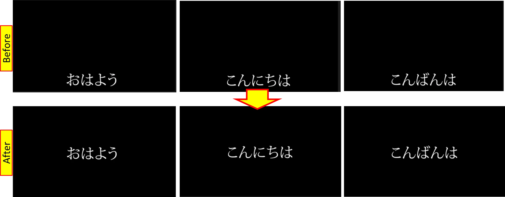

>複数選択したテキストを一括でエフェクトコントロールパネルで位置調整したかったのですが、複数選択してしまうとエフェクトコントロールに何も表示されません。
複数のグラフィッククリップがあり、それぞれのクリップにテロップが同じ位置にあり、それらを異なる位置へ移動したいということでしょうか。
その場合は、

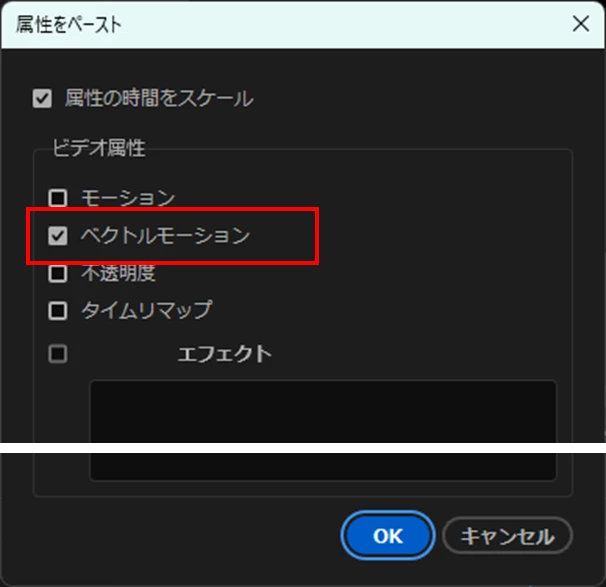

①1個目のグラフィッククリップで、「エフェクトコンロール」パネルの「グラフィック」⇒「ベクトルモーション」⇒「位置」でテロップの位置移動を行います。
②そのクリップの上で右クリックし開いたコンテキストメニューから「コピー」を選択します。
③残りのグラフィッククリップを選択し、その上で右クリックし開いたコンテキストメニューから「属性をペースト」を選択します。
④開いた「属性をペースト」ウィンドウで「ベクトルモーション」にチェックを入れ、「OK」をクリックします。
⑤他のグラフィッククリップのテロップも位置移動になります。
