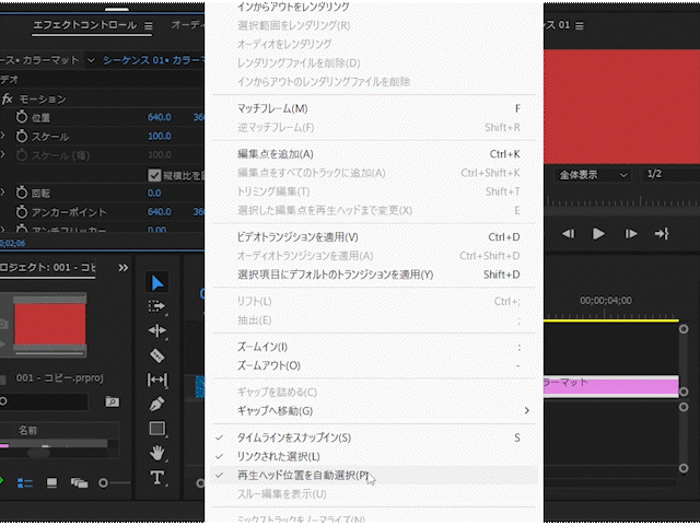

おそらく、クリップ最後のキーフレームがクリップのラストフレームの次のフレームに打たれていて(それ自体は問題はございません)、そのうえで「再生ヘッド位置を自動選択」されているのではないかと思います。
再生ヘッドの位置を自動選択を外していただくといかがでしょうか。
(「シーケンス」メニューの中ほどにございます。)

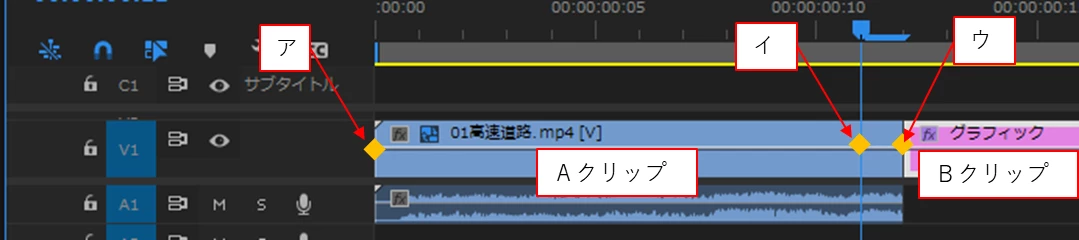

クリップの構成の最小単位は、「1フレーム」です。キーフレームは、その「1フレーム」の左端に打ちます(Aクリップでは、ア、イの位置、Bクリップでは、ウの位置)。
「◀◯▶」の「▶」をクリックして次のクリップの先頭へ移動したというのはBクリップの「ウ」のキーフレームへ移動したということになります。

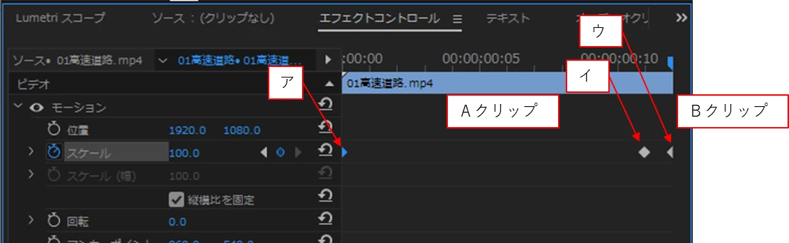

ですから、「テスト動画」の最後の「1フレーム」の左端にキーフレームを打てば「テスト動画」の最後へ移動します(下図ではイの位置)。
「エフェクトコントロール」パネルでは、下図のようになります。
※説明がうまくなくてすみません。
キーフレームをクリップの最後に打つ場合は、クリップの右端ではなく1フレーム前に打つということを覚えて頂ければ良いと思います。

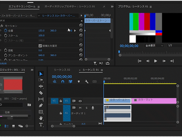

タイムラインの様子が分かりませんでしたので、先ほどは想像でこういったことかな?と思って文字だけで返信しておりましたが、イメージとしては
このように次のクリップが選択されてしまい、前のクリップのラストのキーフレームを選択することができない状態を、
このようにラストのキーフレームを選択できる状態にするという内容で返信しておりました。
基本的には、最初に書きました通り「クリップ最後のキーフレームがクリップのラストフレームの次のフレームに打たれていて」ということが解決のキーになると思います。
