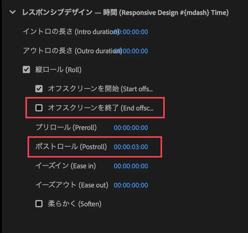

「最後のテキスト」で停止させる、ということであれば以下の方法でいかがでしょうか。
「オフスクリーンを終了」のチェックボックスをオフ
「ポストロール」を3秒くらいに設定(任意の秒数で良いと思います)
これでいかがでしょうか?
最後のテキスト位置が気になる時は、空の改行などで調整できるかとは思います。
これでいかがでしょうか?

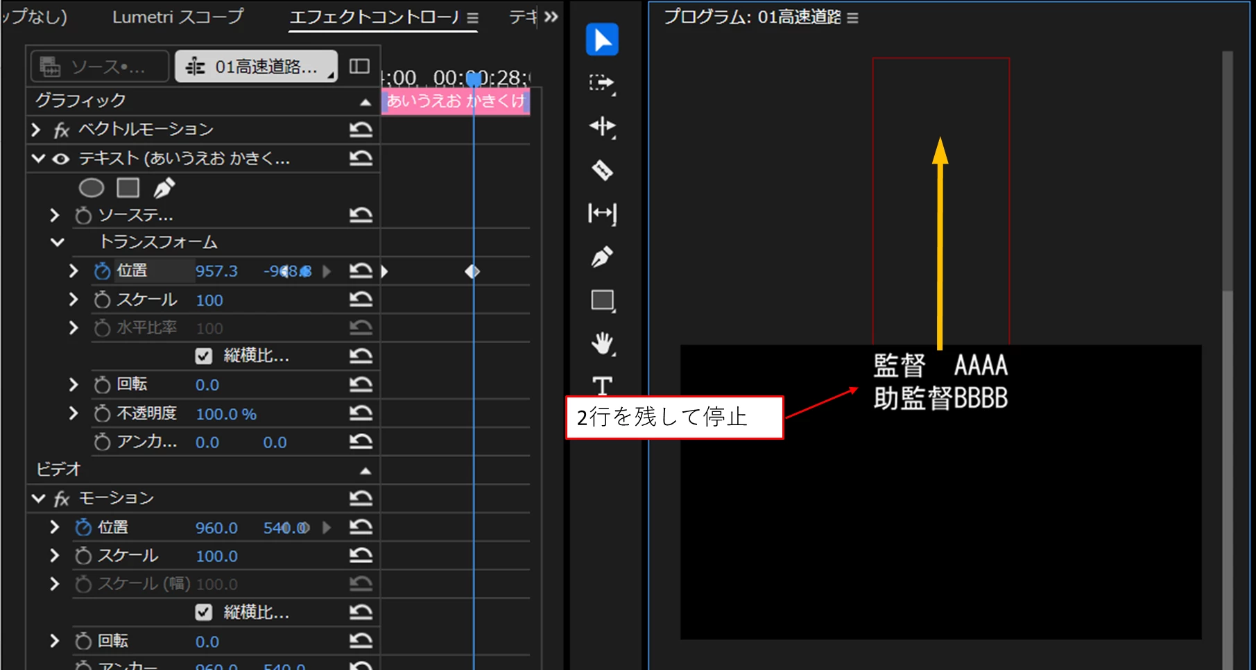

>エンドロールのたとえば最後の2行「監督 XXXX」で停止させる方法
エンドロールを、下図のように最後の2行を残して停止したいということでしょうか。
エンドロール機能では途中で停止させることは難しいようです。
代替方法として、通常のアニメーションのようにキーフレームを打って動かしたらいかがでしょうか。
こんな感じです。

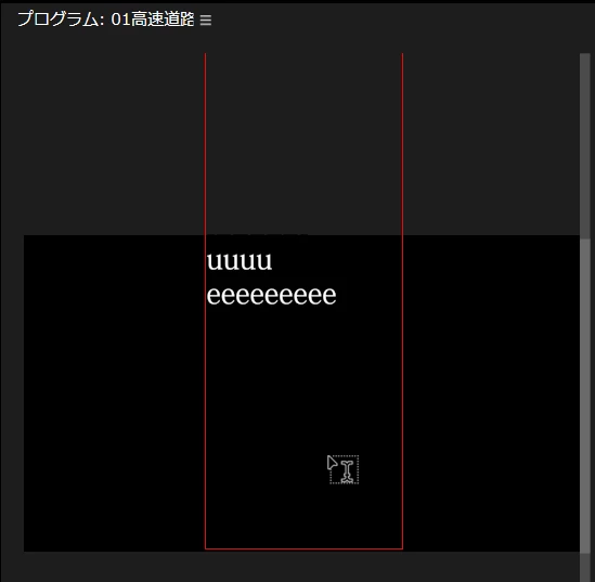

11月 25, 2024 12:50 午前 UTC
お早うございます
今朝いろいろ試してみて縦ロールで2行残しがやっとできたのですが、Evangelist ittsuiさんの書き込みを読んだら同じ方法でした(ガーン)。
下図のように空行を入れる良いです。
*前述したキーフレームを打つ方法ですと、「イーズイン」、「イーズアウト」の設定もできます。特に途中で停止させるのでしたら、ゆっくり停止させることができます。
