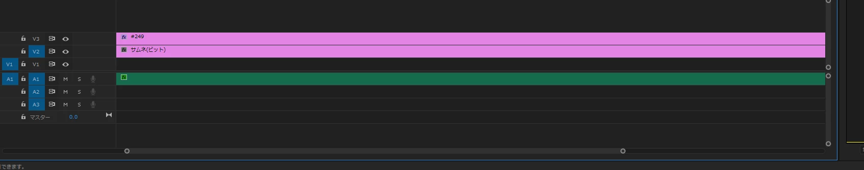

MP3のファイルをシーケンスに挿入した際に、波形が表示されず音も出力されません(添付画像)。
①正常に再生される
②プレミアを再起動すると再生される
この2パターンが発生しており②の方は再起動を必要とするため非常にストレスを感じています。
解決法をご存知の方がいらしたらお教え下さい。
よろしくお願いします。

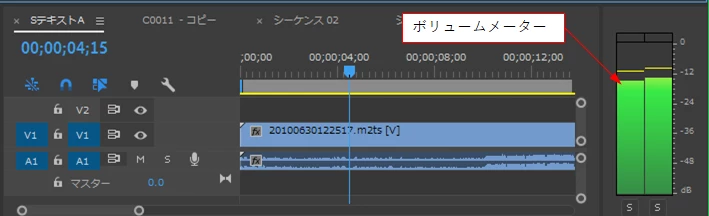

②音声がでる場合と出ない場合、オーディオメーターの振れはそれぞれどうですか。

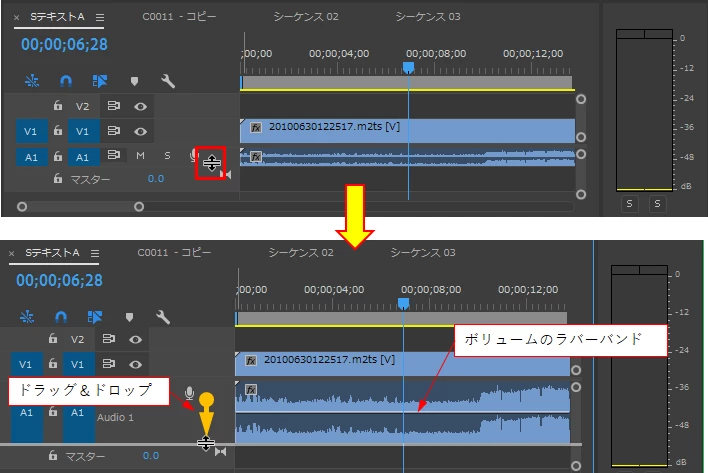

>波形が表示されない。
オーディオトラックのヘッダー部で、A1とA2トラックの境目付近(下図赤枠部)へカーソルを移動するとカーソルの形が変わります。変わったらそのまま、下方へドラッグ&ドロップするとA1オーディオトラックの縦幅が広がります。広がると波形が表示されます。
波形が表示されたら、縦方向中間に白い線が表示されます。これはボリュームのラバーバンドと言い、音量を示しています。通常は縦方向中間位置が正常ですので、位置を確認してください。

②音声が出る場合はボリュムメーターは正常に反応します。音声が出ない場合はボリュムメーターも反応しないので内部的に音声が流れているという可能性も無いようです。
