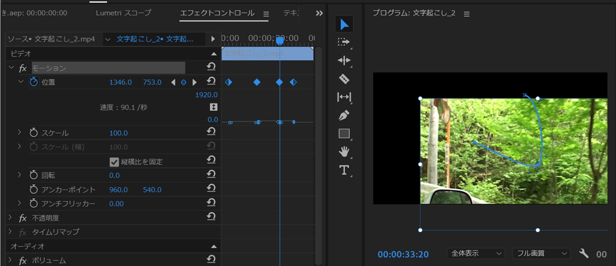

キーフレーム外で勝手に動く
キーフレーム外で勝手に動く。設定した部分では動かない。
リニアに設定されている。手の施しようがない。

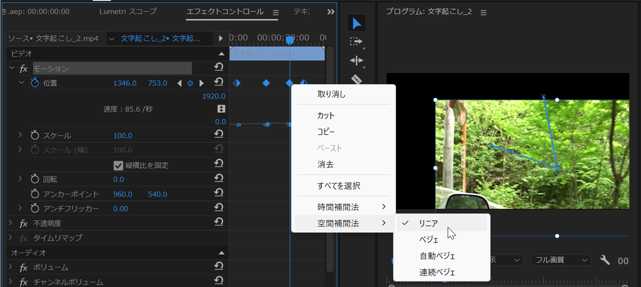

10月 10, 2024 12:08 午後 UTC
こんばんは、無色32017949012s さん
まず、OSとそのバージョン、Premiere Proのバージョンを教えていただけますか。
「モーション」の「位置」の場合、キーフレームは菱形であたかもリニアのようですが、実は自動ベジェに設定されていますので、キーフレーム間はベジェ曲線で結ばれ、ご提示の様な症状を呈していると思います。
ご指摘は、キーフレームをリニアにしたいということだと思いますが、
すべてのキーフレームを選択して右クリックし開いたコンテキストメニューから「空間補間法」→「リニア」に設定すれば、キーフレーム間は直線で結ばれます。
違っていたらごめんなさい。
