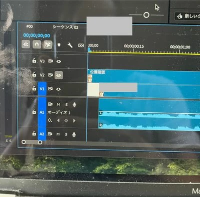

Evangelist ittsui
Jun 9, 2025 1:06 AM UTC
なるほど。そうなると別の要因のようですね。
ちなみに・・・こちらの画像を拝見しましたが・・・
これは、どの部分を「リップル削除」されようとしていますか?
白くなっている部分ですか?

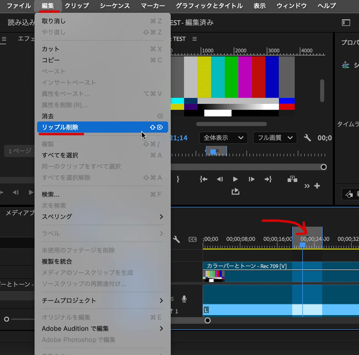

Jun 8, 2025 7:11 AM UTC
>リップル削除などが効きません。
とのことですので、「option + 削除」キーのリップル削除が使えない状況かなと思っているのですが、原因の切り分けのため「編集」メニューから「リップル削除」が実行できるかお試しいただくといかがでしょうか。
※このショートカットは、「shift + fn + 削除」です。

Ckun
Jun 8, 2025 11:24 AM UTC
状況のご返信、ありがとうございました。
ショートカットだけではなく、「リップル削除」そのものが機能していない状況なのですね。
差し支えございませんでしたら、私が貼った画像のように、シーケンスでリップル削除する部分が選択された様子も写ったスクリーンショットを貼っていただけますと、何かヒントが見つかるかもしれません。
また、リップル削除以外に使用できないショートカットはどのようなものでしょうか。それらの機能も、ショートカットではなくメニューなどから実行していただいても機能しない状態でしょうか。

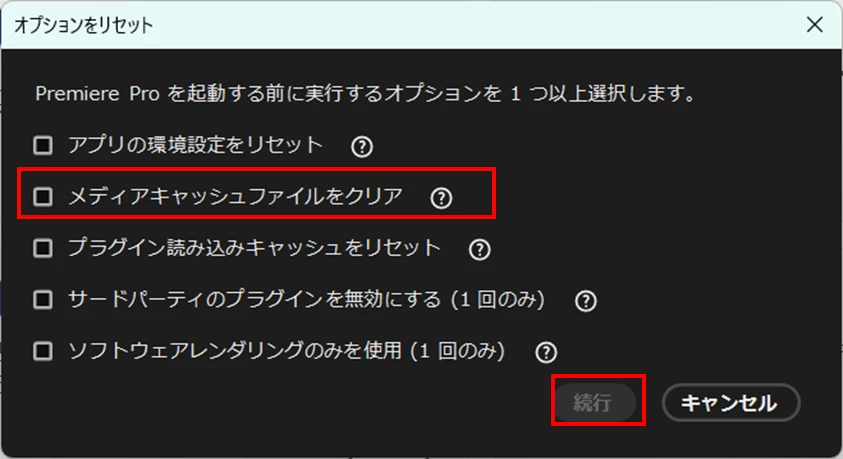

150kw
Jun 8, 2025 5:53 AM UTC
こんにちは、unique_day6435 さん
「アプリの環境設定をリセット」を試してみたらいかがでしょうか。
詳細は下記リンクの「起動時のリセットオプション」項に記載があります。
※「環境設定をリセット」は、カスタムプリセット等は削除されますので、作成してある場合はバックアップを取ってから行ってください。
※上記でうまくいかない場合は、「オプションをリセット」ウィンドウで「メディアキャッシュファイルをクリア」にチェックを入れ再度試してみてください。
https://helpx.adobe.com/jp/premiere-pro/using/whats-new/2023-2.html#reset-options
Jun 8, 2025 6:06 AM UTC
ご返答ありがとうございます。
リセットしましたがやはりなりません泣
こちらの方法もご教示頂きたいです。
150kw
Jun 8, 2025 8:18 AM UTC
>リセットしましたがやはりなりません泣
直りませんでしたか。お役に立てずすみません。
>こちらの方法もご教示頂きたいです。
「アプリの環境設定をリセット」と全く同じ要領で、「オプションをリセット」ウィンドウが表示されたら「メディアキャッシュファイルをクリア」にチェックを入れ、「続行」をクリックします(下図赤枠部)。
これでも改善されない場合は、Premiere Proのアンインストール・再インストールを試してみていただけますか。
アンインストール時、「Premiere Pro の環境設定」ウィンドウ(下左図)が表示されたら、「削除」をクリックします。再インストール時「Premiere Pro を更新する」ウィンドウ(下右図)が表示されたら両方ともチェックを外します。
