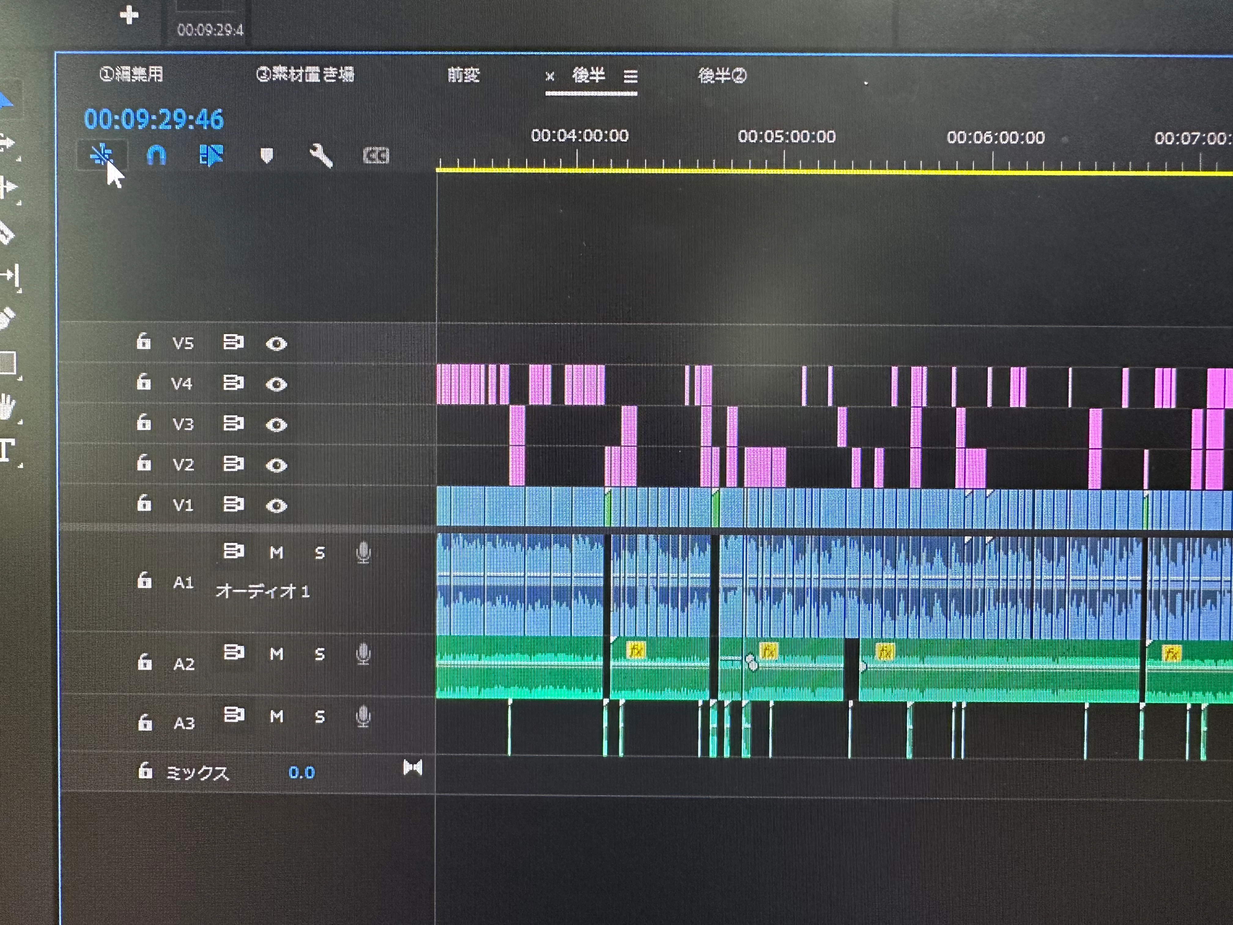

シーケンスをタイムラインに貼り付けられない。ない。
シーケンスAとシーケンスBがある。
シーケンスAをソースモニターで範囲指定からドラッグでいつも入れられるのにいられない。
※通常であればクリップが緑色になる。

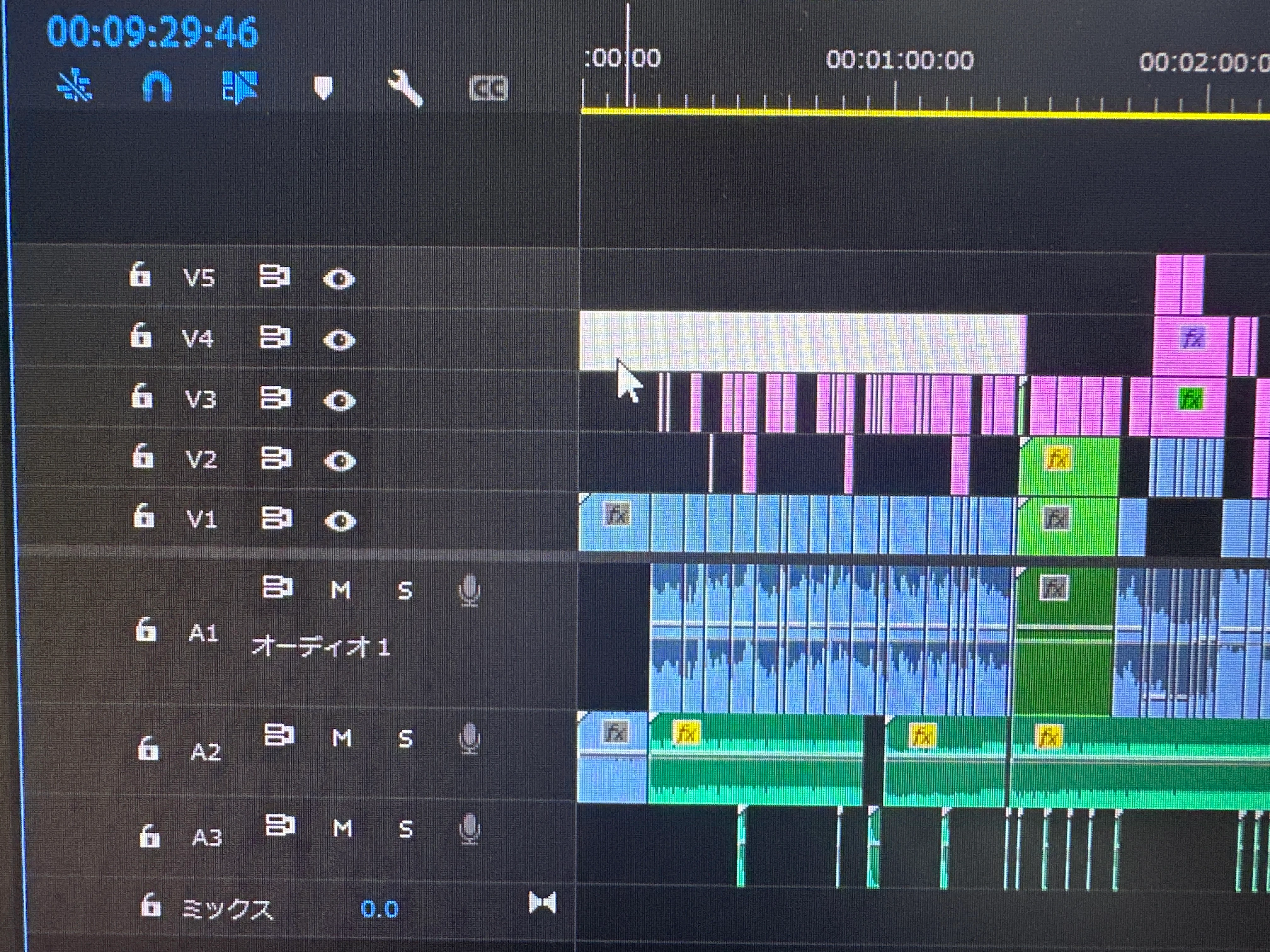

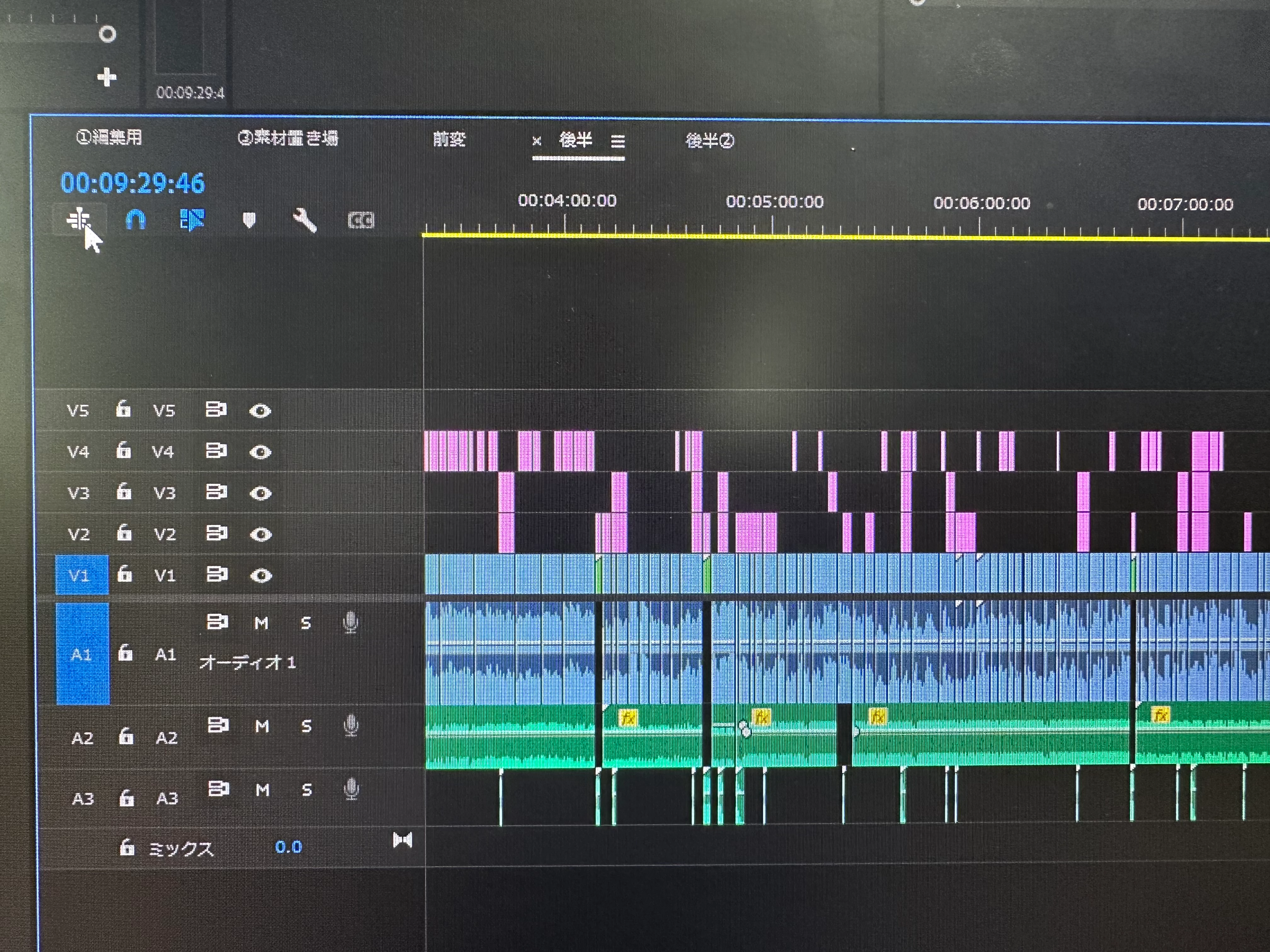

タイムラインの一番左の「ネストまたは個別のクリップとして〜」のボタンが完成していると他のサイトで読んだのでシーケンスAのボタンを青く点灯させる→シーケンスBに貼り付けられない。
※タイムラインの一番左のV1、A1のボタンが光らないし選択も出来ない。
逆に青く点灯させないとV1.A1のボタンは出るが、シーケンスBに貼り付けると、緑のシーケンスではなくクリップ全てがバラバラに貼り付けられてしまう。
ちなみに他のシーケンスC.D.Eは貼りつけ可能。
クリップも緑になる。上記のボタンを青く点灯させるとV1.A1のみ表示。
逆に上記のボタンをオフにするとV1などが全て点灯。
状況説明うまく出来ていませんがよろしくお願いします。

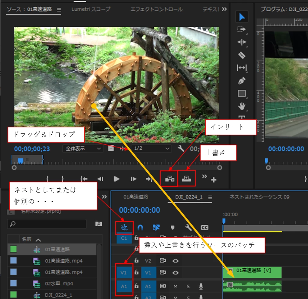

「ネストとしてまたは個別のクリップとして・・・」アイコンをオン(青色)、「挿入や上書きを行うソースのパッチ」の「V1」と「A1」をオン(青色)にして、「ソースモニター」から「ビデオトラック」へドラッグ&ドロップしてみたらいかがでしょうか。
私の場合、「ネストされたシーケンス」クリップ(緑色)が表示されました。
この操作を行っても、シーケンスAは貼り付けできないということでしょうか。
対応策として、
新しくシーケンスを作成し(シーケンスFとします)、シーケンスAにあるクリップすべてをシーケンスFにコピー&ペーストし、シーケンスFで同様操作を行ってみたらいかがでしょうか。
※ドラッグ&ドロップの代わりに、「ソースモニター」の「インサート」や「上書き」アイコンも使用できます。

9月 30, 2023 1:20 午後 UTC
回答ありがとうございます!!
今回問題となっているキーが指摘された通りに動かせないのです。
青く点灯(オフ)にするとV1A1が消えてしまいシーケンスAをシーケンスBに貼り付けられない。
白く点灯(オン)するとV1A1など選択できるし貼り付けもできるがバラバラにクリップが貼り付けられてしまう。
シーケンスFにコピペ→これもダメでした。
何かクリップやテロップのうち余計なものが入っているのか全然わかりません。
翻訳

シーケンスFでも改善されないのですか。シーケンスC、D、Eは正常にはりつけできるのですよね。
シーケンスFで、「ネストとしてまたは個別のクリップとして・・・」アイコンをオン(青色)にして、「ソースモニター」の「インサート」、または「上書き」アイコンをクリックしてみたらいかがでしょうか。張り付けできませんか。
