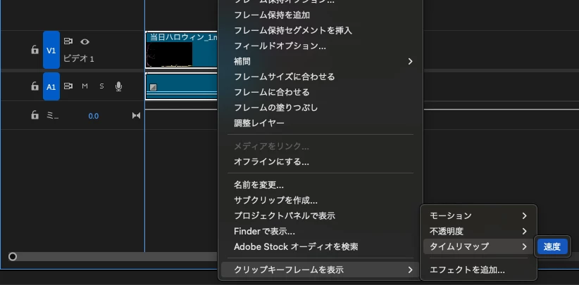

タイムリマップする時の 「クリップキーフレームを表示」が見当たりません
タイムリマップを行う時の 「クリップキーフレームを表示」が見当たりません。
どこかに移動になったのでしょうか。
滅多に使用しない機能なのでどなたか解決策をご存知の方いらっしゃいましたらご教授願います。
ちなみにPremeirePro24.6の方では見えてます。

fxバッチを表示にすることによってそこからタイムリマップが使用可能になりました。
また、fxバッチが表示状態であればクリップ右クリックからの
「クリップキーフレームを表示」も表示されるようになりました。
逆にfxバッチが非表示だと当然fxバッチからも利用できませんが、クリップ右クリックからの
「クリップキーフレームを表示」も表示されなくなりました。
ということで、バグなのか仕様なのか不明ですが
fxバッチが非表示の状態では「クリップキーフレームを表示」が表示されません。
↓fxバッチ非表示の場合
↓fxバッチ表示の場合

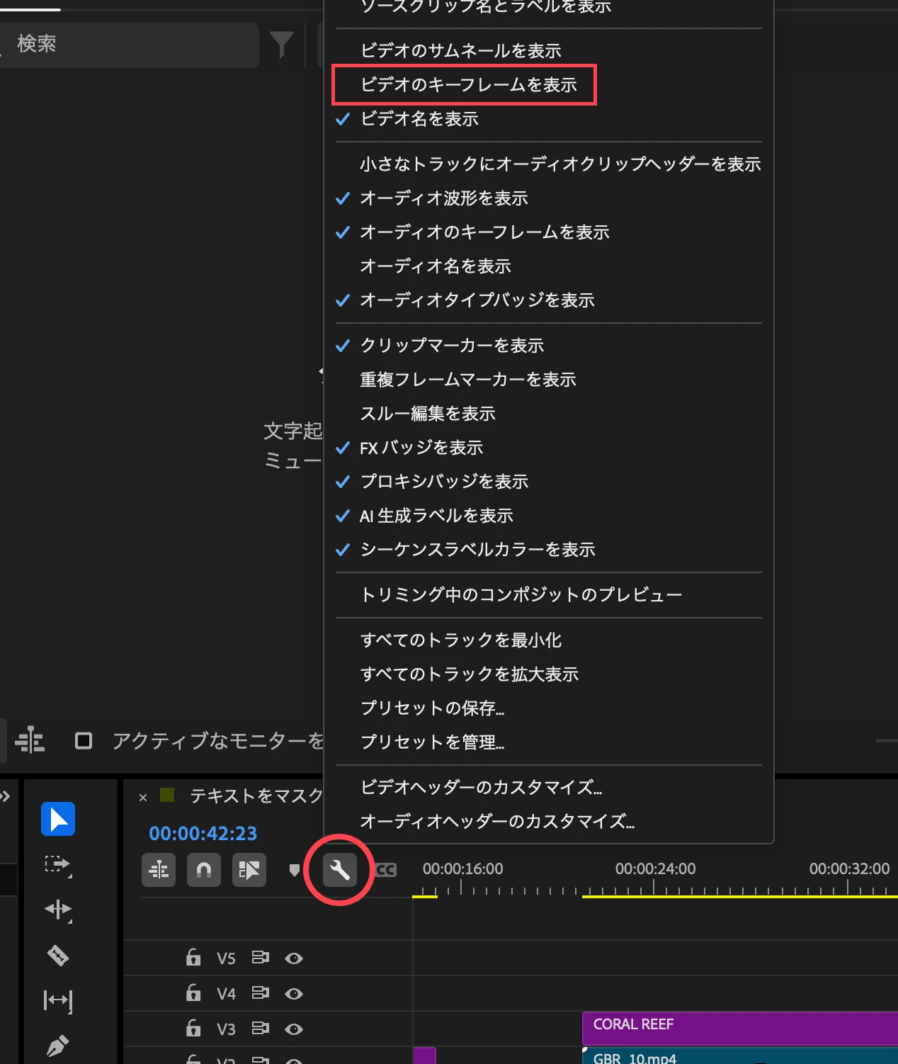

Evangelist ittsui
8月 25, 2025 2:44 午後 UTC
タイムラインパネルのスパナマークからアクセスできるかと思います。

kenh72361059作成者
8月 26, 2025 1:20 午前 UTC
ありがとうございます。
ビデオのキーフレームの表示自体は可能ですが、
タイムリマップとは関係なくてfxバッチのありorなしが「クリップキーフレームを表示」を出せるかどうかの条件になっているようです。
FXバッチが表示されていなければビデオのキーフレームが表示されていても
タイムリマップは使用できない(「クリップキーフレームを表示」が見えない)ようです。

150kw
8月 25, 2025 1:29 午後 UTC
こんにちは、kenh72361059 さん
macOS 14.2.1+Premiere Pro v25.3での確認ですが、コンテキストメニューの最下部(「Finderで表示」の2個下 )に見えています。
「アプリの環境設定をリセット」を試してみてはいかがでしょうか。
詳細は、下記リンクの「起動時のリセットオプション」項に記載があります。
https://helpx.adobe.com/jp/premiere-pro/using/whats-new/2023-2.html#reset-options
※「環境設定をリセット」は、カスタムプリセット等は削除されますので、作成してある場合はバックアップを取ってから行ってください。
※上記でうまくいかない場合は、「オプションをリセット」ウィンドウで「メディアキャッシュファイルをクリア」にチェックを入れ再度試してみてください。
別案としてクリップの「「fx」バッジを右クリック→タイムリマップ→速度」からでも表示させることができます。

kenh72361059作成者解決!
8月 26, 2025 1:16 午前 UTC
150kwさん、素早い回答をありがとうございました。
結論として解決しました。
↓fxバッチ非表示の場合
↓fxバッチ表示の場合

150kw
8月 26, 2025 1:33 午前 UTC
お早うございます
教えていただき有難うございます。
Windows版でも確認しましたら、おっしゃる通りでした。
