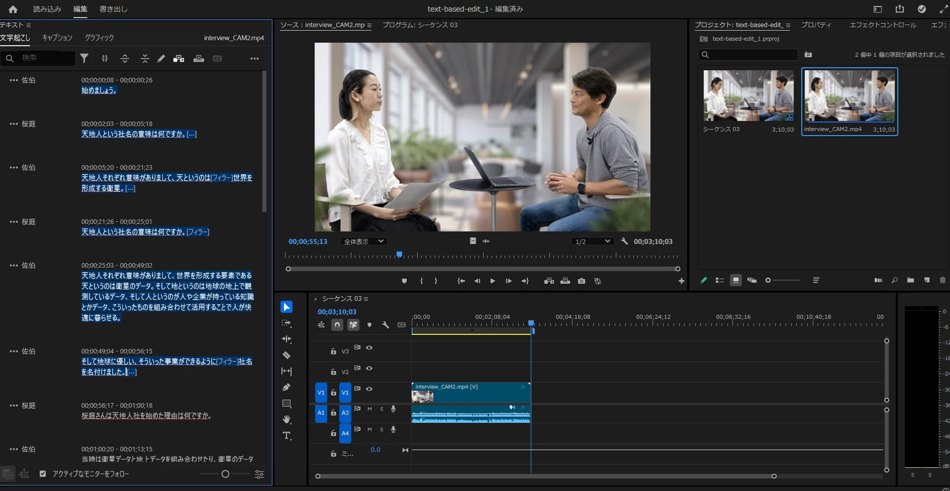

画像のように対象部分を選択してインサートすると
本来は対象部分のみタイムラインに範囲されるはずが
すべての動画範囲がタイムラインに反映されてしまいます
また
❺ ⼿順5/8
NGシーンを削除する
❻ ⼿順6/8
空⽩部分を削除する
この部分も対象部分を選択してデリートキーを
押しても削除ができない状態となっております
他の部分はできているのですが、この部分だけできない状態です
何か原因はあるのでしょうか

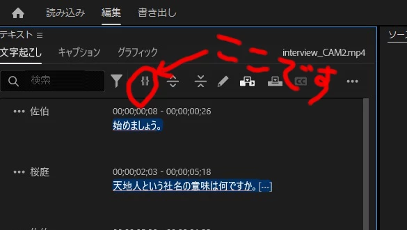

添付していただいた画像を拝見しますと、「インとアウトポイントを自動設定」のボタンが押されていないようです。
ここを押していただきますと、文字を選択した部分に自動的にイン点とアウト点が打たれて、手本通りの動作になると思います。

ありがとうございます
ご指摘の部分の設定をした所無事に問題が解決いたしました
ありがとうございます

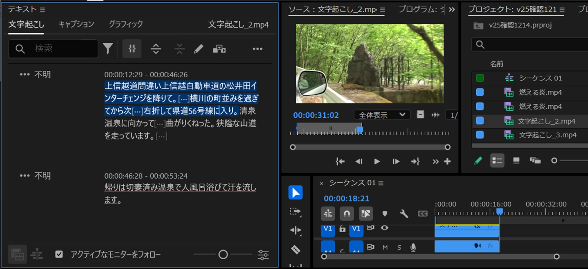

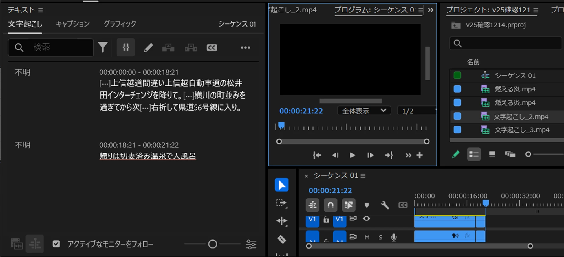

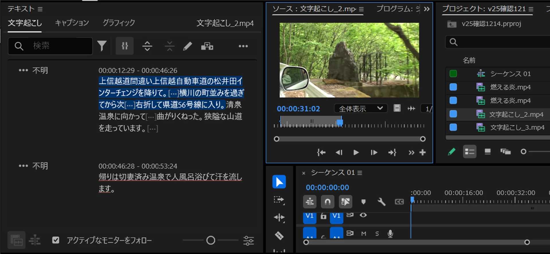

>20秒分選択しても、動画全体の長さの3分10秒全部クリップに入ります)
私の場合ですが、よく見比べていただけませんか。
残す範囲を選択したところです。
「インサート」アイコンをクリックしたところです。
「プログラムモニター」に切り替えたところです。
