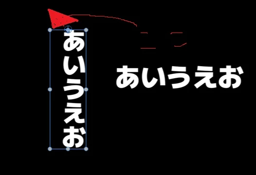

テキストを縦書きで入れると、枠の中央にならず、右寄りになります。
左側に余白ができてしまいます。
横書きだとどちらによっているということはないです。
枠の中心にくる方法がわかる方がいらっしゃったら、教えていただければとても助かります。よろしくお願いします。

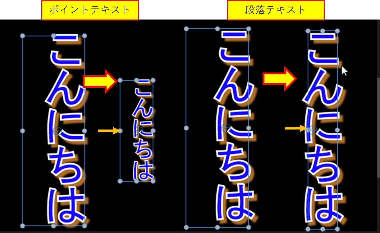

次のような方法はいかがでしょうか。
◆段落テキストにすれば、バウンディングボックスのハンドルを内側へドラックして横幅を詰めることができます。
ポイントテキストでバウンディングボックスのハンドルを内側へドラックすると全体が縮小されます。。

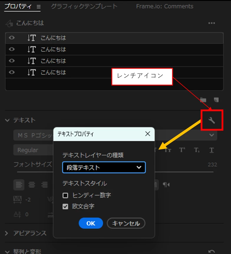

段落テキスト、ポイントテキストの切り替えは「プロパティ」パネルでテキストレイヤーを選択(複数選択可)し「テキスト」項の「レンチアイコン」をクリックして開く「テキストプロパティ」ウィンドウで行うことができます。

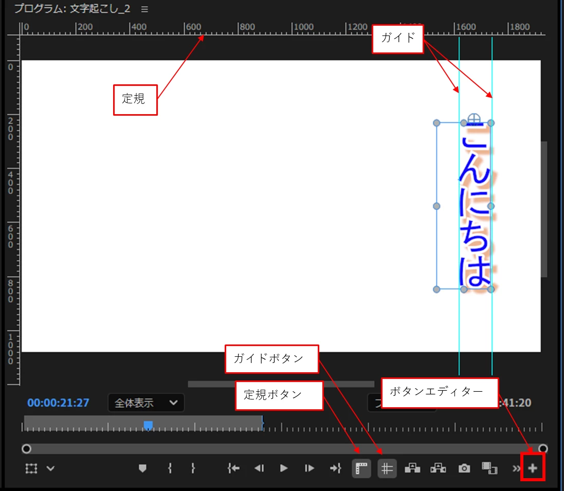

◆もし縦書きテロップの位置が各テロップとも同じなら、定規とガイドを設定して合わせる方法もあります。
定規とガイドは葉っぱさんのYouTube動画をご覧ください。
https://www.youtube.com/watch?v=78H6rDvun6c

テキストに種類があるとはまた知りませんでした。調べて変更できました!
ただ段落テキストだと「アンカーポイント?」を動かすときに、ctrl押しながら動かすと中心とかに吸い付く機能が使えなくなるのですが、これはもう「アンカーポイント」と「余白」のどちらを重視するかで「段落テキスト」と「ポイントテキスト」を使い分ける感じでみなさんやってらっしゃる感じでしょうか?
